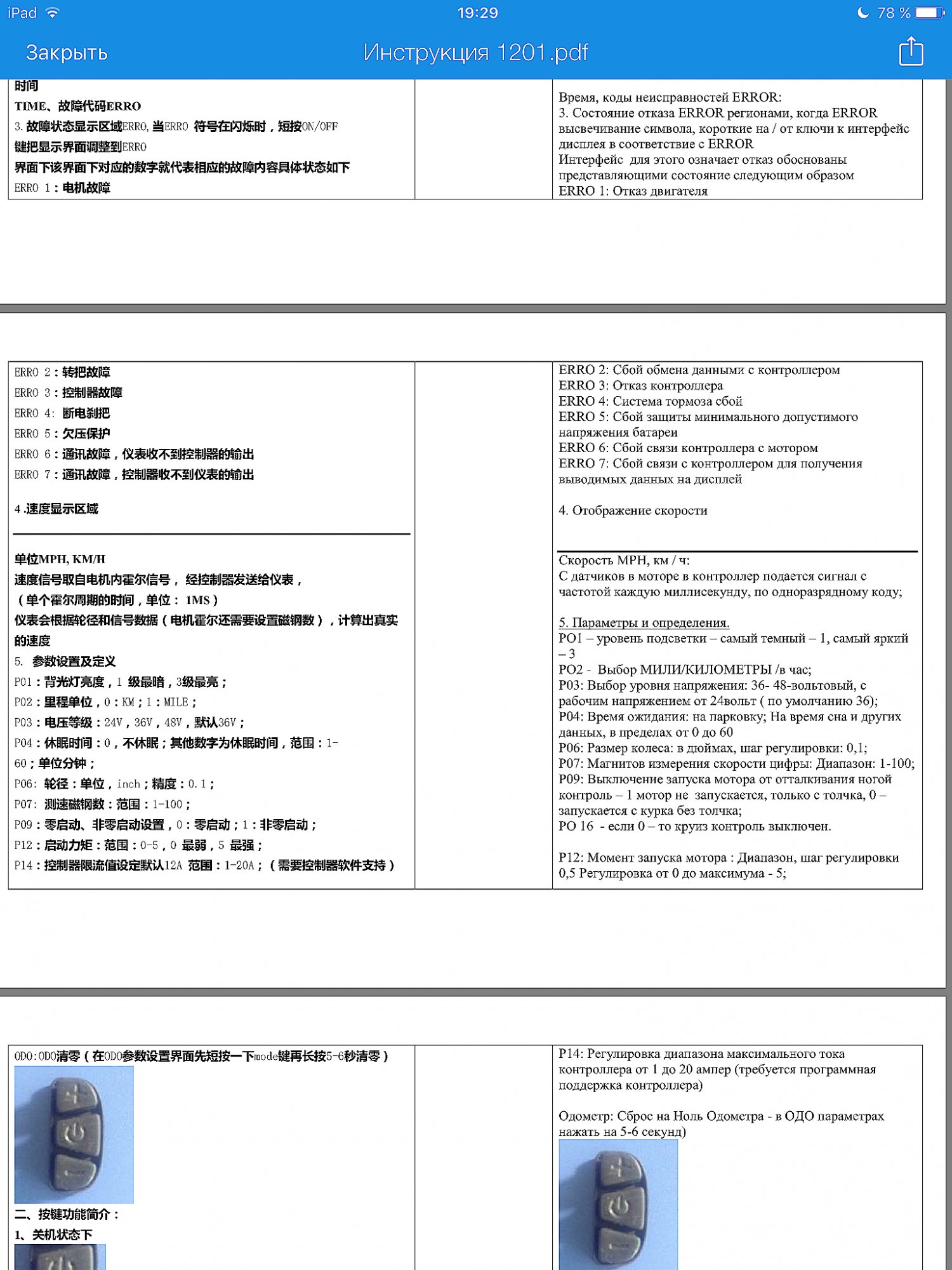

И не забудьте после изменения параметров перезагрузить самокат. Путем вкл-выкл кнопки питания дисплея.

2) Где достать инструкцию к компьютеру? В штатной только как включить свет и все. А как выставить диаметр колес, вкл/выкл круиз, Zero start и.т.д.... :-\ Может поделитесь у кого есть в электронном виде?
+1

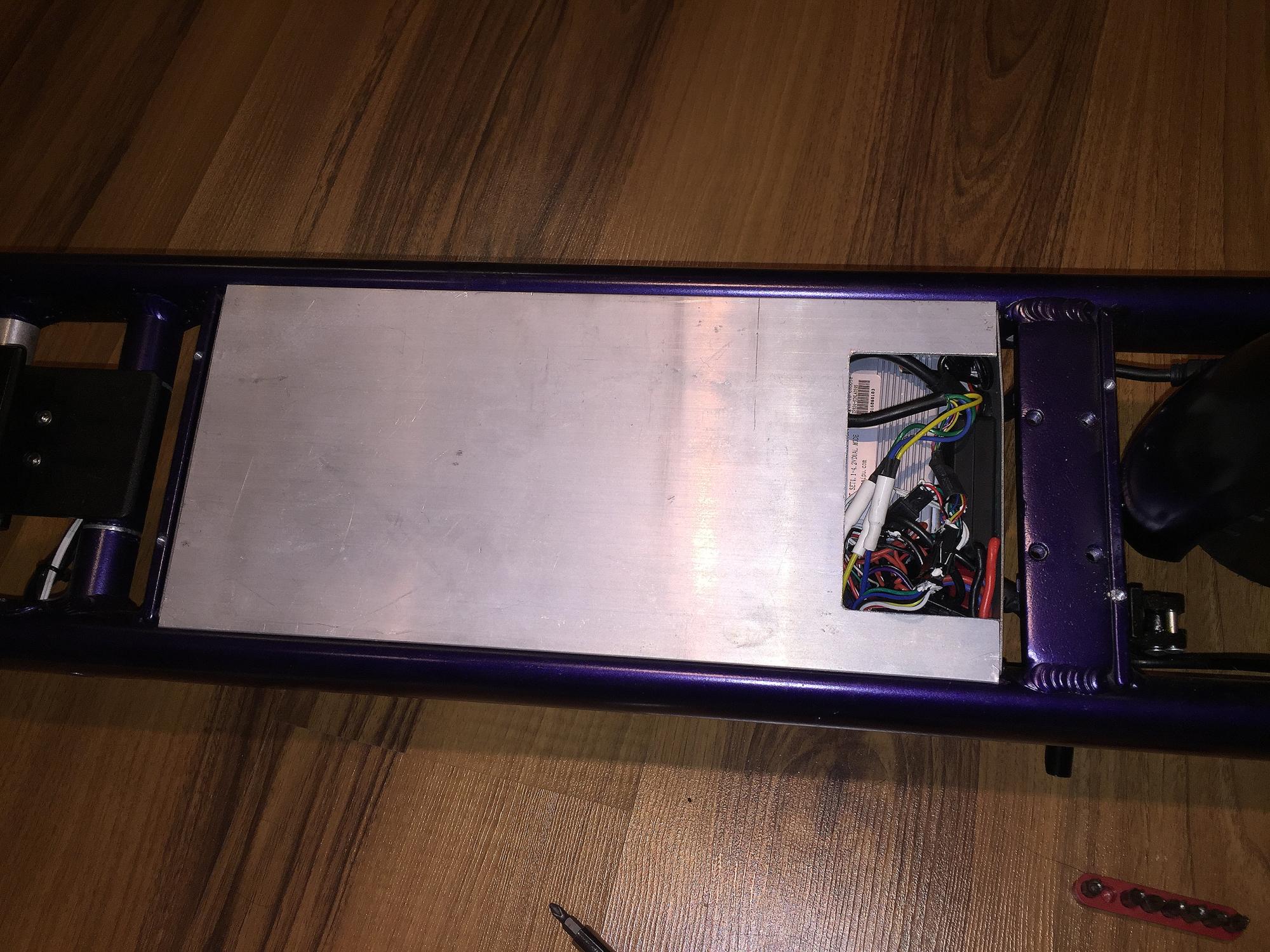

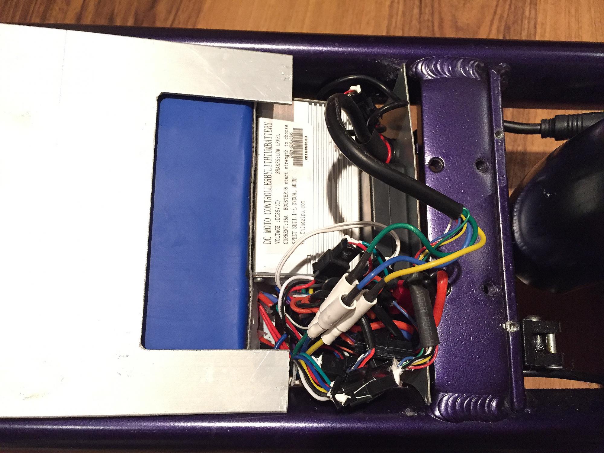

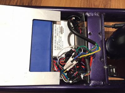

Сегодня получил 500W черный. Сняли с Дмитрием деку и посмотрели на контроллер - 12A: 36V*12A = 432 Вт, те никак не 500Вт.
есть затуп на старте.
Вот прикол, а меня вообще 30V*18А, тоесть 500Вт то есть, но всего 30 вольт пугают...в инструкции типа колесо 36V... недокармливают напряжением? А мне тогда можно в меню поднять до 36V (если там 24 стоит)? Или контроллеру поплохеет?
А контроллер там просто валяется, он то и гремит... :ireful:

[user]Nofate[/user], у вас на контроллере написано 30V? Сфоткайте, если не трудно.
Вообще-то батка у вас должна быть на 36В, мотор-колесо тоже 36В и котроллер тоже должен быть на 36В. Поэтому и настройках надо выставить 36В.
Если у вас сейчас выставлено 24В, то с батки в контроллер идет 36В, а контроллер понижает до 24-х и подает их дальше на МК. Соответственно у вас сейчас на МК заниженное напряжение. От этого теряется скорость и мощность

У меня в батарейном отсеке все плотно. Поэтому видимо ничего и не гремит.
Добавлено 02 Май 2017 в 19:03
То есть контроллер упирается в батку и там просто больше нет места

В контроллере нет понижайки. Он просто не включится если будет подано другое напряжение.
Все претензии по контроллеру принимаются, несколько штук мощных уже заказал - скоро вышлют!
Вот видео о том, как отключить ZERO старт. Менюха простая, на этом видео выставлены 12 е колеса и 36 вольт
Добавлено 02 Май 2017 в 19:07
Батарею надо сдвинуть вперед по ходу самоката.
Если она не сдвинется, то у Вас 13 Ач батарея. А этого не может быть, поэтому толкайте ее вперед, вглубь корпуса!
Пробуйте :)))

Дмитрий, у меня батка длиной 265 мм. И я когда разбирал, помню что места там больше нет. Да и внешне моя синяя батка смотрится длиннее зелёной. Зелёная более квадратной выглядит по фото. Вы же вроде мерили батку зеленого цвета. Сколько у нее длина?
Возможно моя батка собрана на менее ёмких элементах. Потому и по габаритам больше :bw:

В общем в настройках дисплея надо выставить следующие значения:
Р03 - 36  это вольтаж
Р06 - 12  это диаметр колес

Зарядил,поправил напряжение в настройках, включил зеростарт, по спидометру удалось разогнаться до 33 кмч, правда разгон вяловят и курок очень , нет оченньььь задумчивый. Возможно есть настройки приемистости в контроллере. P17 - ток, на первый взгляд ни на что не влияет, иначально стояло 15, уменьшил  до 5 - ничего не изменилось. P14, которая согласно мануалу что-то типа приемистости - в меню нет.
Ни чего не перепутали? По мануалу ток контроллера - Р14, а крутящий момент двигателя при старте - Р12.
И диаметр колеса в Р06 правильно поставили? А то скорость по дисплею слишком хорошая :-)

Да,  P14 это ток, перепутал, Р06 стоит 12,0 , а P12 отсутсвует.

А какими кнопками на дисплее войти в эти "PO" настройки?
Витёк72
[user]J-tu[/user], есть еще такой пункт Р07, в нем я так понимаю выставляется количество магнитов в МК и это тоже влияет на правильные показания скорости на дисплее. У меня вроде установлено значение 30.
Добавлено 03 Май 2017 в 12:12
зажимаешь крайние две кнопки
