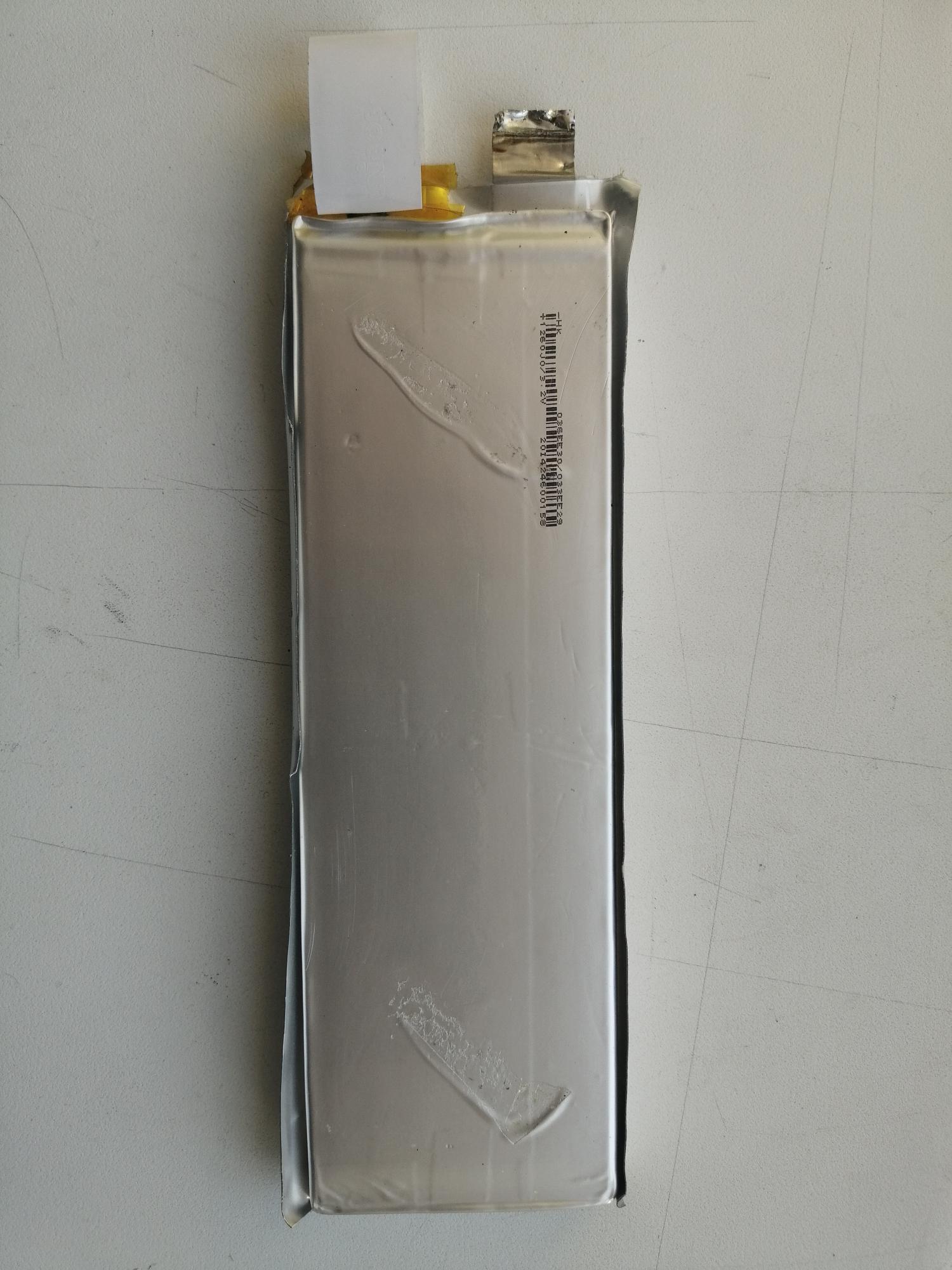

Вчера ковырялся в девайсе, нашел какие-то F1, F2, F3 после удержания кнопки Set  и т.д. но программировать их не вышло. Забывает все конвертор..
Я вот думаю, что пакетик мой годами полежалый и явно БУ-шный, судя по жеванным контактам, вздулася после кратковременного перезаряда до 3.9 (без БМС), может потому, что слаботочную - 1А - зарядку запустил сразу после сильноточной (3А)  доведя  до 3.5в на ячейках. Не дав батарее остыть, условно говоря.
После этого батарея на слаботочке, нырнув вниз, докушала еще 1 Ач.. И еще бы пол Ач съела, если бы не разбег вперед двух элементов...
