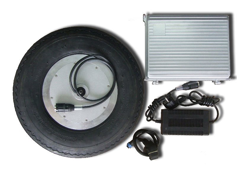

А чем плох вариант

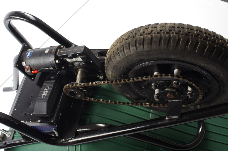

http://russian.alibaba.com/product-detail/electric-wheelbarrow-motor-443064786.html?spm=a2700.7787054.a3724.8.voDt22
Свойства
В комплект входит моторизованный колеса, двигателя, скорость дроссельной заслонки, алюминиевые батареи коробка, зарядное устройство, литиевая батарея, BRAKET,
Время доставки составляет: 6 часов/24V12AH или 4 часов/24V8AH или 8 часов/36 В 10Ah батареи пакет
Скорость: 0-4.5kph
Подходит тачку Рама:
* Сверхмощный трубчатые стальные конструкции
* Емкость 6 куб. футов или 170 литров
* Ширина в самом широком месте: 66 см (80 см с Поворотные колеса)
* Внутренняя ширина лотка: 61 см
* Глубокие точки лотка: 30 см
* Длина: 97 см
* Общая длина: 147 см
Технические характеристики двигателя: в пост. Тока/180 Вт/55 об./мин. или 24 В/350 Вт/58 об./мин. или 36 В/300 Вт/56 об./мин.
* Максимальная нагрузка: 150KGS
* Скорость: 0 ~ 4 км/ч
* Диаметр переднего колеса: 40 см

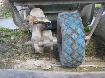

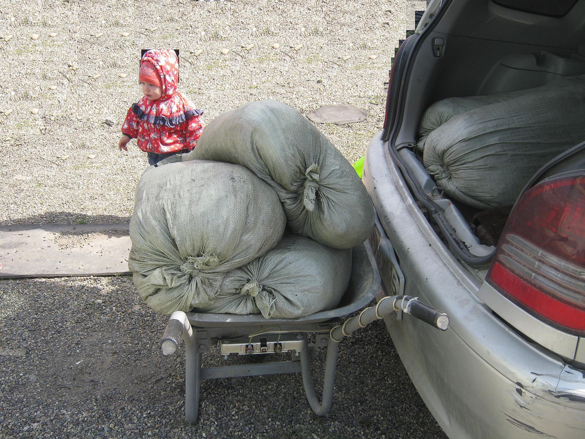

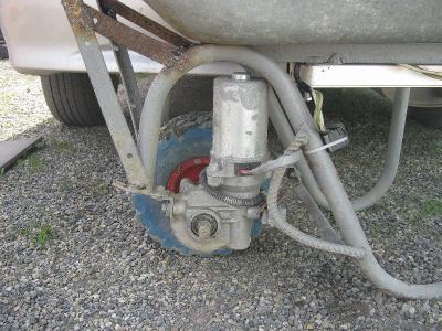

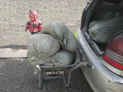

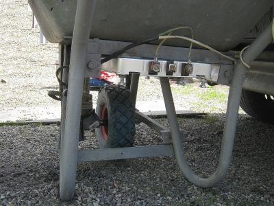

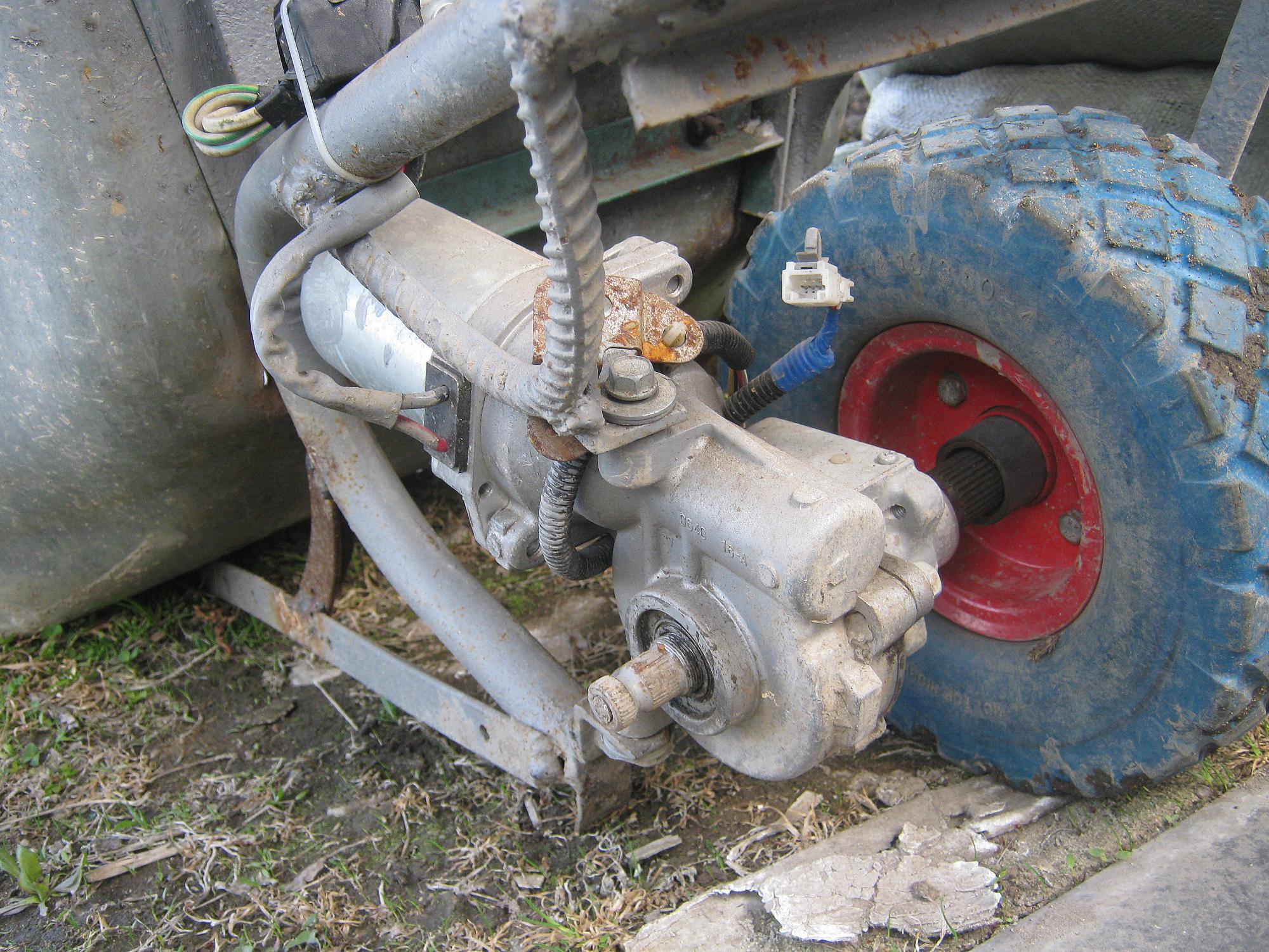

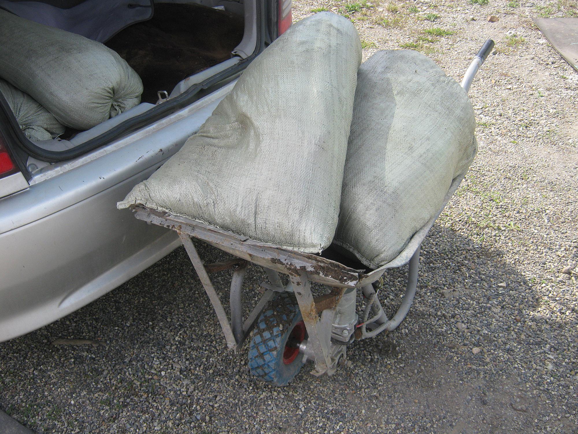

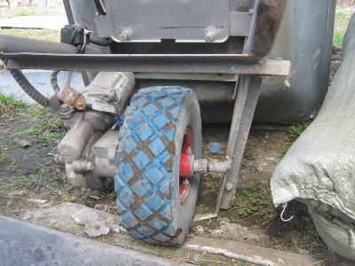

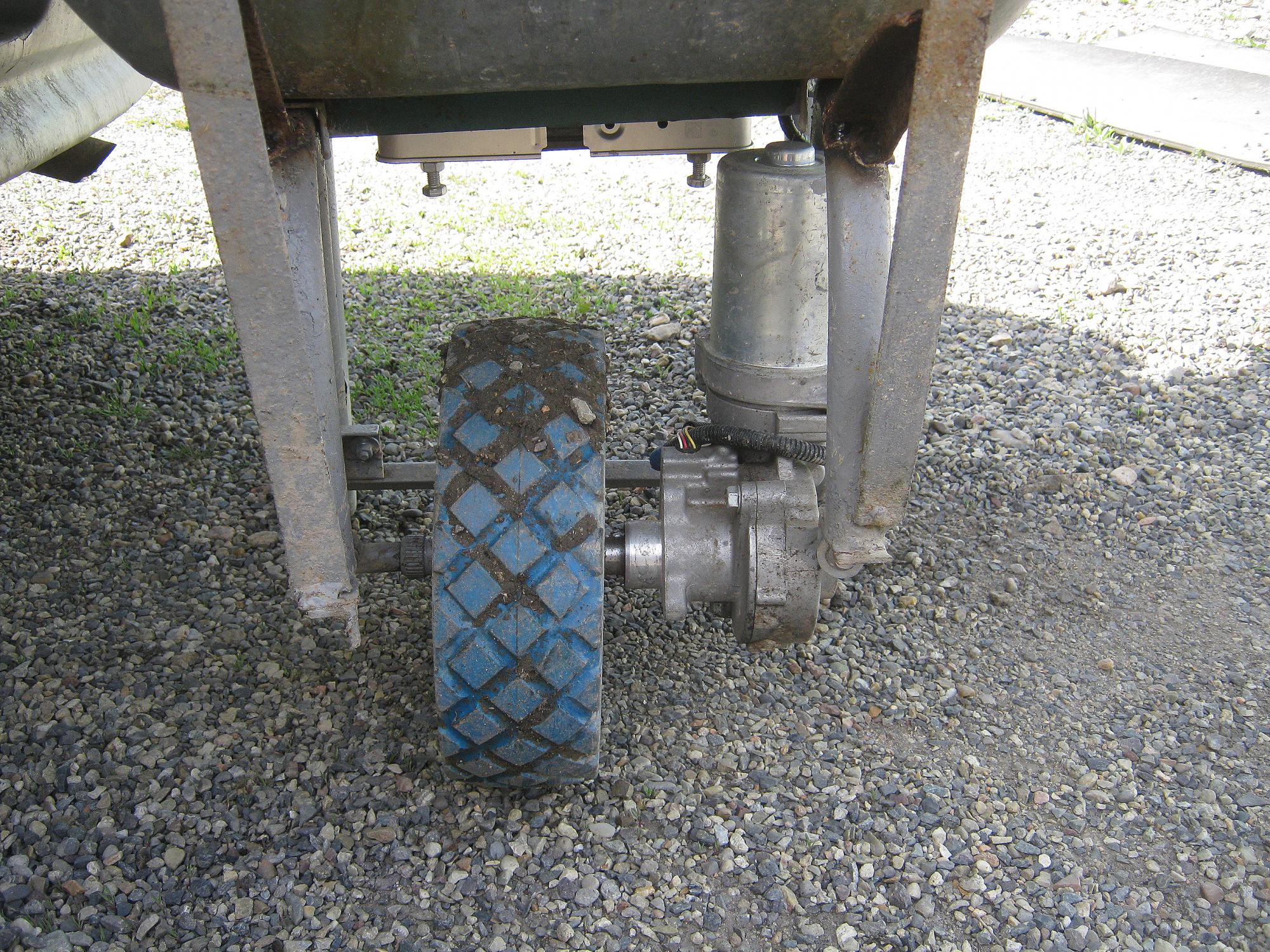

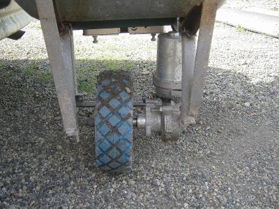

Уже второй сезон эксплуатирую свою электротачку. Решил поделиться так как значительно облегчаются перемещения небольших грузов по двору и огороду.
Мощности хватает чтобы уверенно тянуть груженую тачку по ровной поверхности и с небольшой подмогой в горочку. Скорость при применении 7 вольтового аккума получилась на уровне неторопливого пешего хода (А я обычно никуда и не тороплюсь).
Из затрат получилось только покупка аккумулятора, все остальное - оказалось каким то образом в наличии. Хотя и аккумулятор можно было не покупать, но сразу планировал чтобы хватало надолго.
В качестве рабочего механизма применен валяющийся без дела ЭУР - электроусилитель руля от авто.
Аккумулятор - литиевый 7 вольт. Коммутирующее реле на 50 ампер. Включает все это дело тактовая кнопка (в кожухе из термоусадки прикреплена на ручке).
Выявленные недостатки:
Колесо оказалось немного маловато.
Колесо бескамерное под нагрузкой прокручивалось на диске, пришлось придумывать уплотннение.
Колесо оказалось слабовато, нагрузив чрезмерно - оно сломалось, пришлось проваривать и усиливать.
Из за особенностей редуктора ЭУР не получилось равновесие, немного больше тянет в сторону редуктора.
