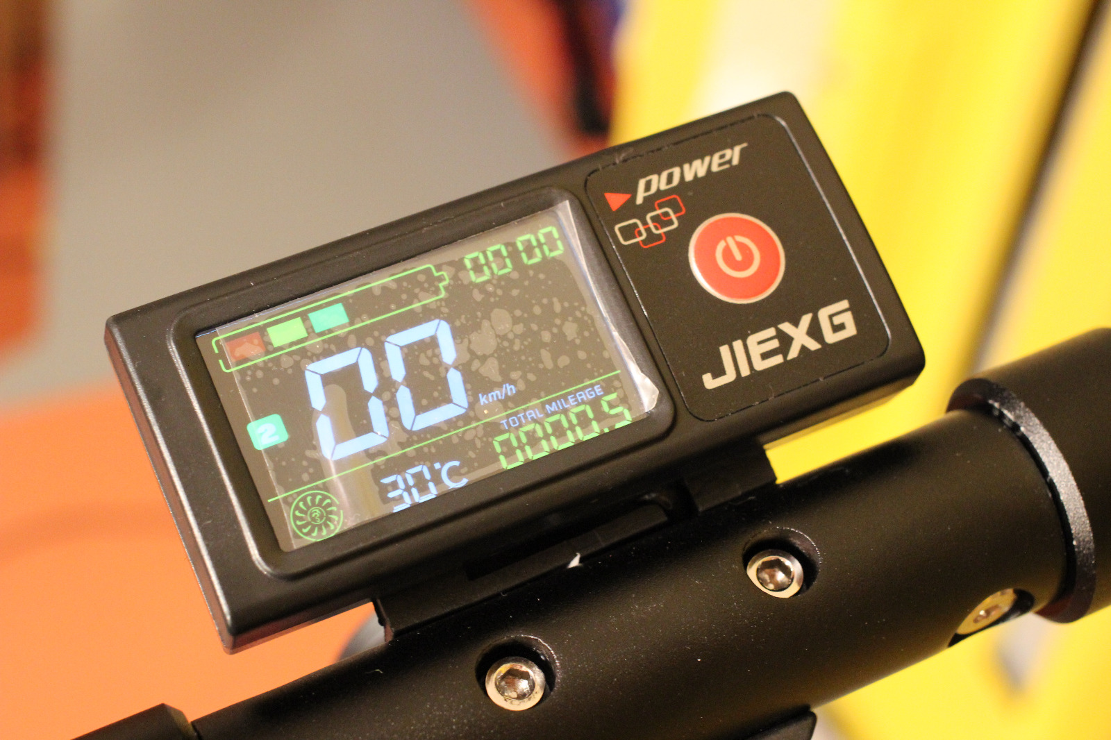

 :bn:не радует ограничение скорости в 20 кмч. Даже на пустой дороге, с горки, невозможно разогнаться быстрее.

[user]Strateg[/user], или скорость или тяга. При таком моторчике на 24В напряжения много не "выжмешь", так что 20 кмч при сохранении приемлемой тяги - это компромисс.
Strateg
Так накатом то почему не разогнать? Даже в холостую быстрей чем 20 кмч не крутится
Электро
[user]Strateg[/user], возможно еще присутствует электронный ограничитель. Опять же - в угоду мощности.

[user]Strateg[/user], так там же три режима. У вас на третьем быстрее 20 км/ ч не крутится? Должен крутится кажется 25 на холостых. Вы кнопочку выбора режима нажимали? Он автоматом всегда ставиься во второй режим, там макс. 20 км, еще раз нажимаете на кнопочку выбора режимов и попадаете в третье положение, где максималка 25.

Разумеется, я говорю про третью скорость. Поправка: на свежезаряженном, на холостых, на тройке 22 км/ч. Чуть просевший - 19-20. На половину севший (по пробегу) - 19 кмч.
С горки едешь, после 20 кмч чувствуется прямо, что двигун тормозит, сопротивляется. Пробовал ногой отталкиваться, проверить с горы максималку. Нифига, 21 км/ч на полсекунды, и снова не больше 20ти.
Первый режим при движении ограничивает десятью кмч, второй 15ю, третий 20 (с моим весом, не с горки , фактически едет 17-18 км/ч по спидометру самоката).
Может, настройки поменяли китайцы?
Кстати, значок рекуперации загорается при езде накатом, без тормоза - это нормально? Вроде при торможении рекуперация включаться должна?
