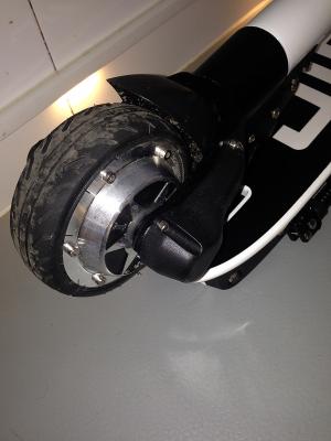

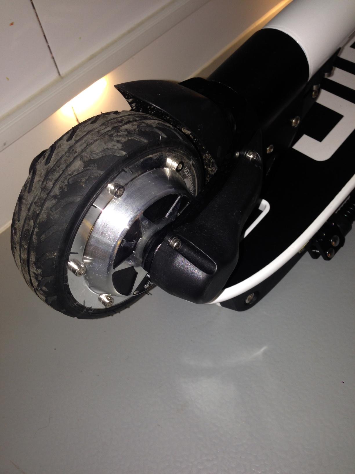

Увидел люфт горизонтальный в заднем колесе.
Решил исправить.
Было так:
https://www.youtube.com/watch?v=nPJXWA61Muo
Для исправления понадобится шестигранник и шайба с внутренним диаметром 8мм
Задняя ось самоката 8мм и шайба от заднего аморта велосипеда идеально подошла.
Стало так:
https://www.youtube.com/watch?v=a12Y4Zd9jt4
Возможно кому то будет полезна данная инфа.

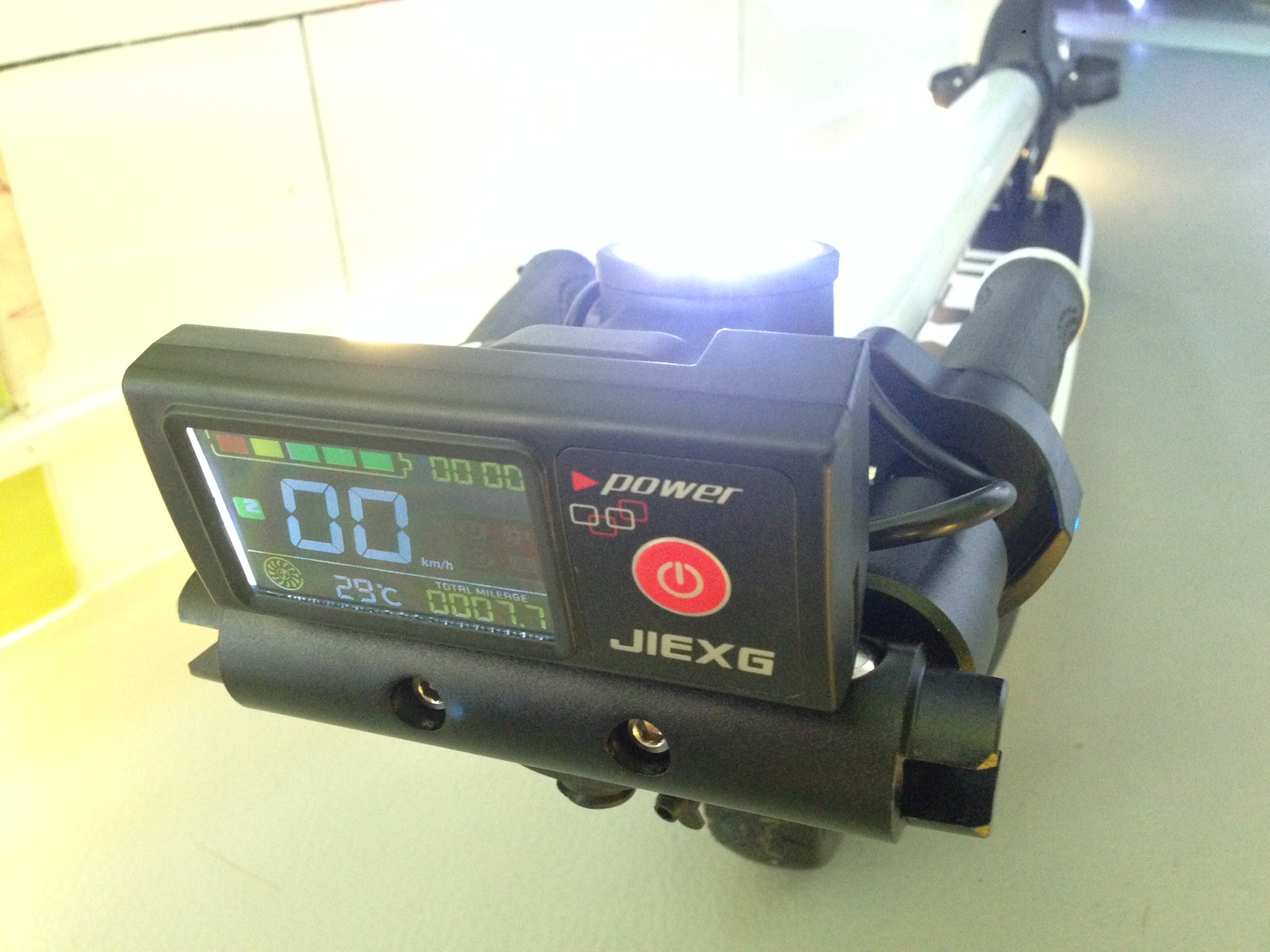

На мой взгляд, из минусов от lancer действительно важны для этого самоката эти: слишком широкий руль (между пешеходами проезжать стало заметно неудобнее); выступающий и из-за этого уязвимый дисплей; слишком узкое пятно у фары и светит она не туда; короткий провод от кирпича зарядки к разъёму на самокате. Остальное мне или не принципиально, или просто не в тему (вроде претензий к просвету или желания надувных колёс). Сам добавлю хлипкое заднее крыло и слишком яркую подсветку кнопок на правой ручке (ночью реально слепит).
LIST
Полностью согласен! Ручки можно укоротить только на 15мм...
Про фару - думают Китайцы!
Дисплей пока такой - до новой модели - в июле.
Провод пока короткий - ищут поставщика с длинным проводом - они с-ка все короткие написали...
С подстветкой - ничего делать не будут - типа "не предназначен для ночной езды"
Заднее крыло - как и пластиковый паз на рулевой стойке - расходник копеечный :))
Специально сделан амортизирующем что бы не отломали! - так что это не дефект :))

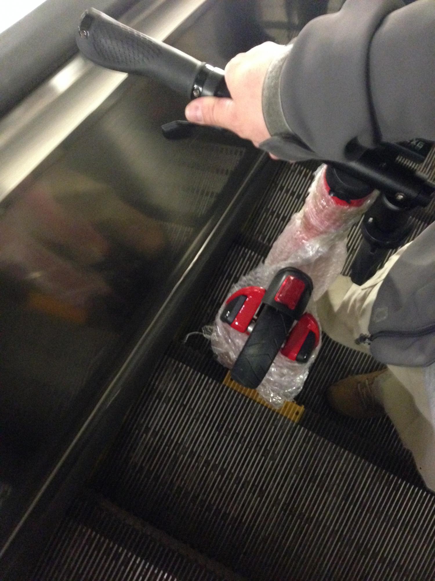

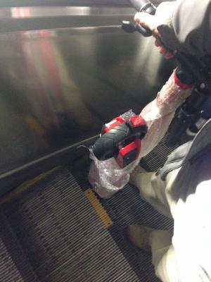

Колесо переднее - катил за ручку (с нашим самоктиком приятно ходить за ручку (#азбукавкуса)) из офиса до машины
