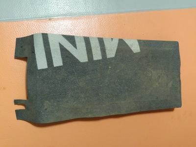

Сегодня, после крутого разворота в ограниченном пространстве без тяги, отказывался реагировать с первого раза на газ и так несколько раз.. Дома проверил..крутил руль, давал газу..вроде нормально.. блин, ненавижу плавающие неисправности...
Ninebot Z10
oostin77
Все очень просто!!! В нише где батарея есть пространство и при езде батарея отходит
Я в задней части батареи (где место для пальцев чтоб Ее извлекать) установил кленовидны кусок мягкой резины
Глюк пропал!!! Теперь контакт что надо)))
А то 1 раз дамой прикатил , ехал он пару раз не реагировал на ручку газа, а потом и вовсе отключился. Так и выяснил в чем косяк

Ммм.. так я тоже там сразу все подложил, т.к. слышал про этот баг.. может плохо закрепил.. но у меня это не на скорости и не на кочках.. а тупо на ровном месте после разворота...
И еще в связи с этим вылезает минус МИНИ - если наклеил шкурку, то фиг разберешь самокат.. сдирать каждый раз - выкидывать 1000р на хорошую шкурку.., клеить с вырезом под крышку батареи - становиться не герметично, ибо в этом месте конструкция не доработана и шкурка спасает..   :-(

LIST
Да это минус конструкции... сколько мы долбим завод с этим - ответ один - очень дорогие литьевые формы для пластика.
Шкурка из ПроСкейтера за 300 рублей переклеивалась за сезон у меня 6 раз и каждый раз - без проблем!
Она легко отклеивается и отлично ложится назад!
Клей там такой необычный :))

У меня тоже пропало на ровном месте!
А шкурку я уже раз 20 отрывал, Ее на место опять и клеил, без проблем опять приклеиваться и все герметично . Не стоит покупать новую
Я брал на али наждачную для скейта, стоит 300р
