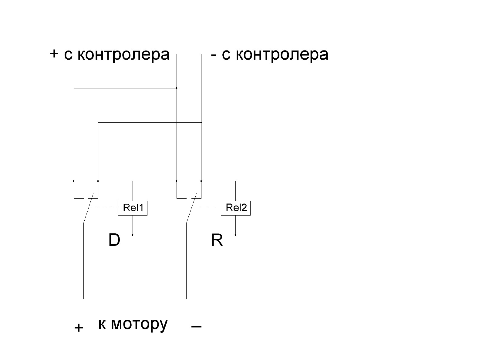

Из двигателя выходит два провода и идут в контроллер.
Педаль тормоза механическая с тросиком на суппорт.
Если нарисуете схему как подключить кнопку или тумблер и в разрыв каких проводов, буду Вам премного благодарен!!!
И не хотелось бы конечно чтобы что-то сгорело если дочь переключит на переднем ходу на задний ход!

Rus25
#22
Остаётся  поставить кнопку с фиксацией или переключатель.Или вместо реле поставить переключатели .
Piramidon
Основная задача найти низковольтное высокотоковое реле с перебрасываемыми контактами, если есть такие на примете, то тогда нет проблем  :kidding:
DED
Найти низковольтное реле нет проблем. Автомобильные релюхи по паспорту держат до 40А http://amr001.ru/avtomobilnye-signalizacii/montazhnye-materialy/rele-avtomobilnoe-12v.
Но у них есть проблема - при сильных коммутируемых токах могут залипать. И по мере обгорания контактов вероятность этого постоянно возрастает.
Поэтому они годятся лишь до токов не более 8-10А. Если выше, то придется МОСФЕТить ключи, либо ставить ядреные контакторы.

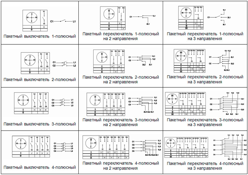

Мультизавод
Может есть какой-то переключатель, который от одной группы переходит на другую через ноль ?
какой-нибудь поворотный, чтобы потратить относительное время на переключение)))?
розетка и вилка конечно норм, но пока я себе не представляю где найти маленькую  более менее изящную(((
спасибо!
