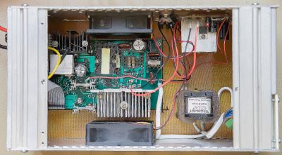

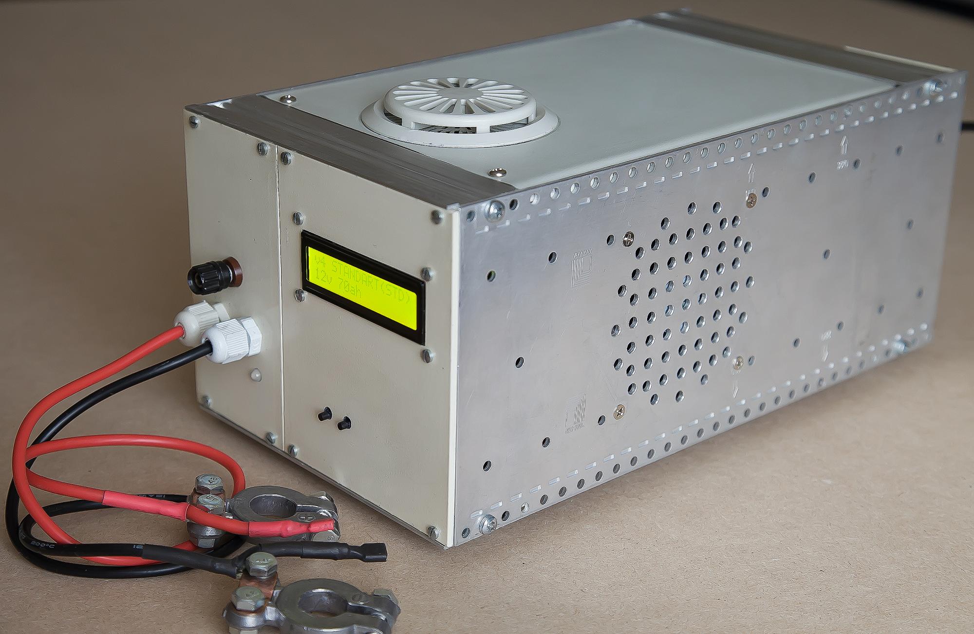

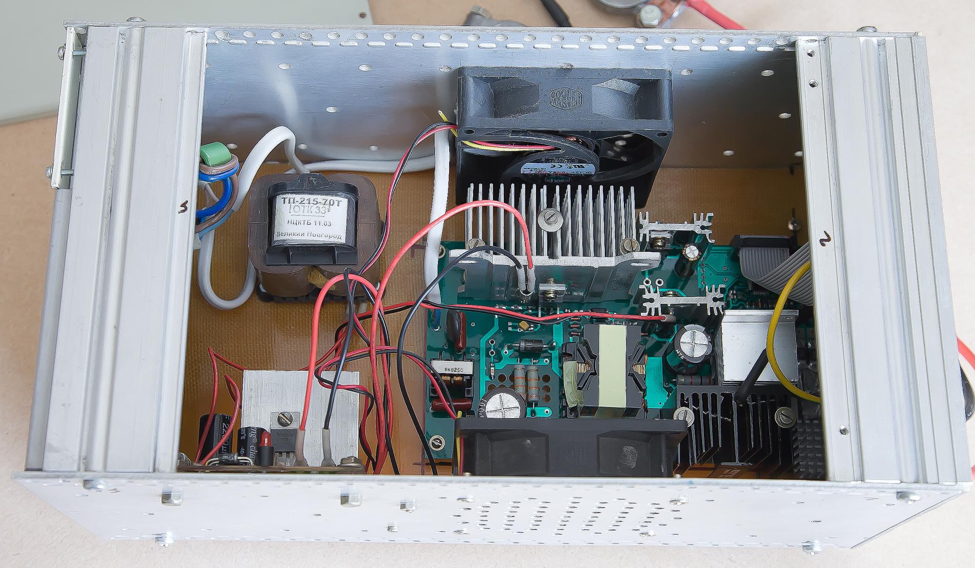

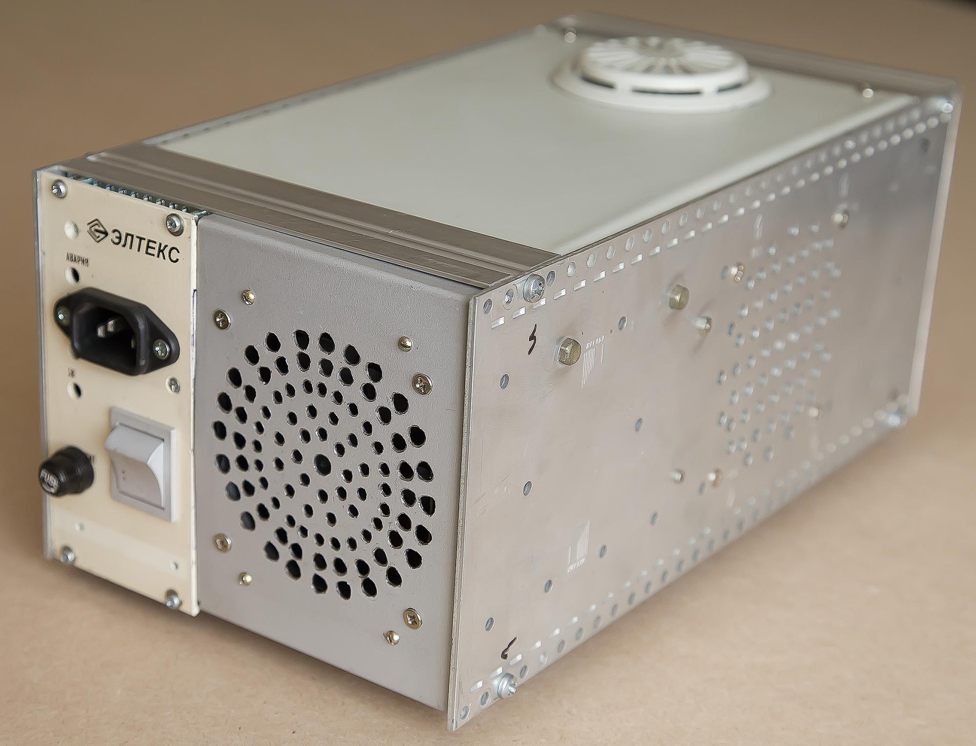

Добрый день, всем!
Тоже захотелось переселить ЗУС в новый,  более просторный корпус.

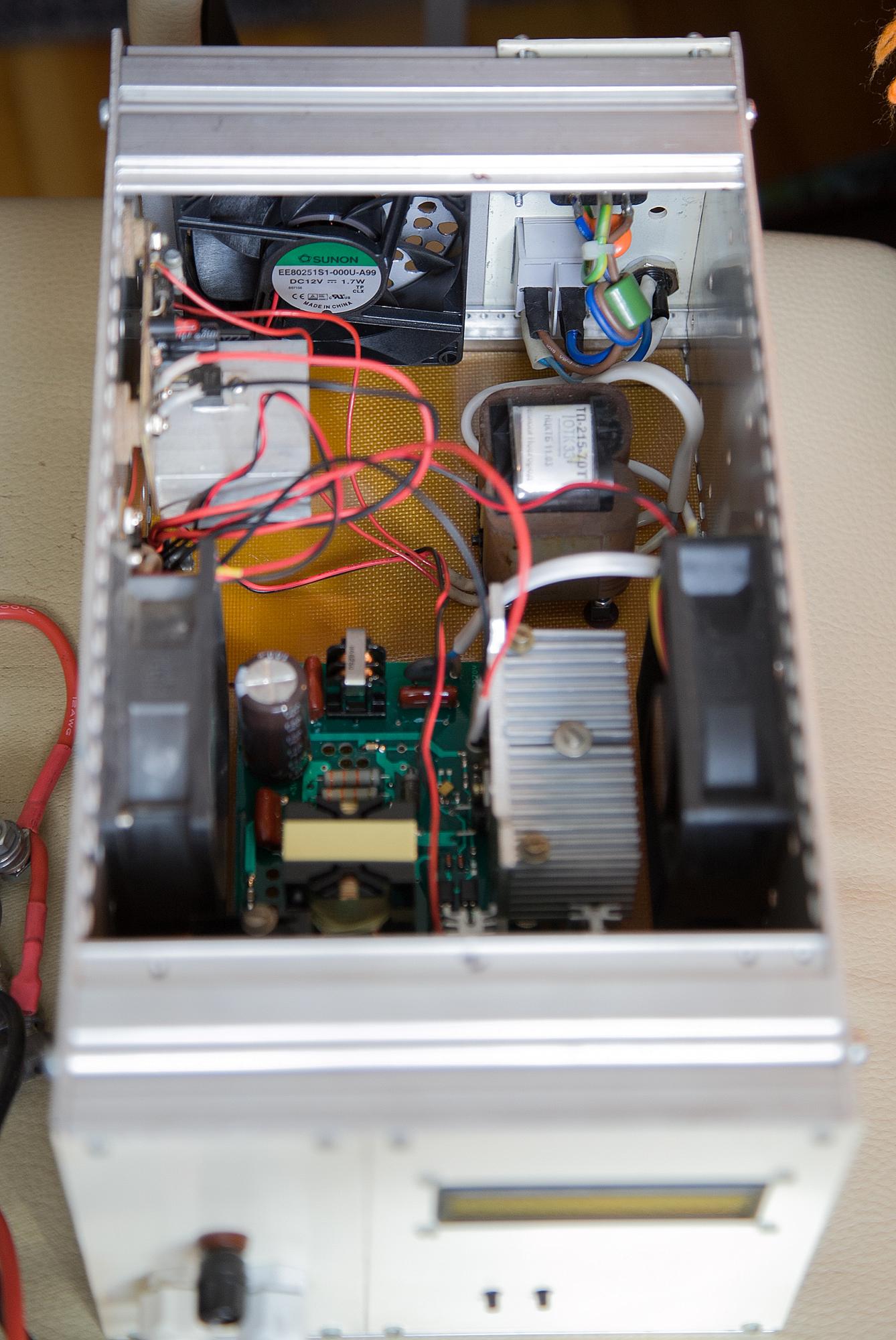

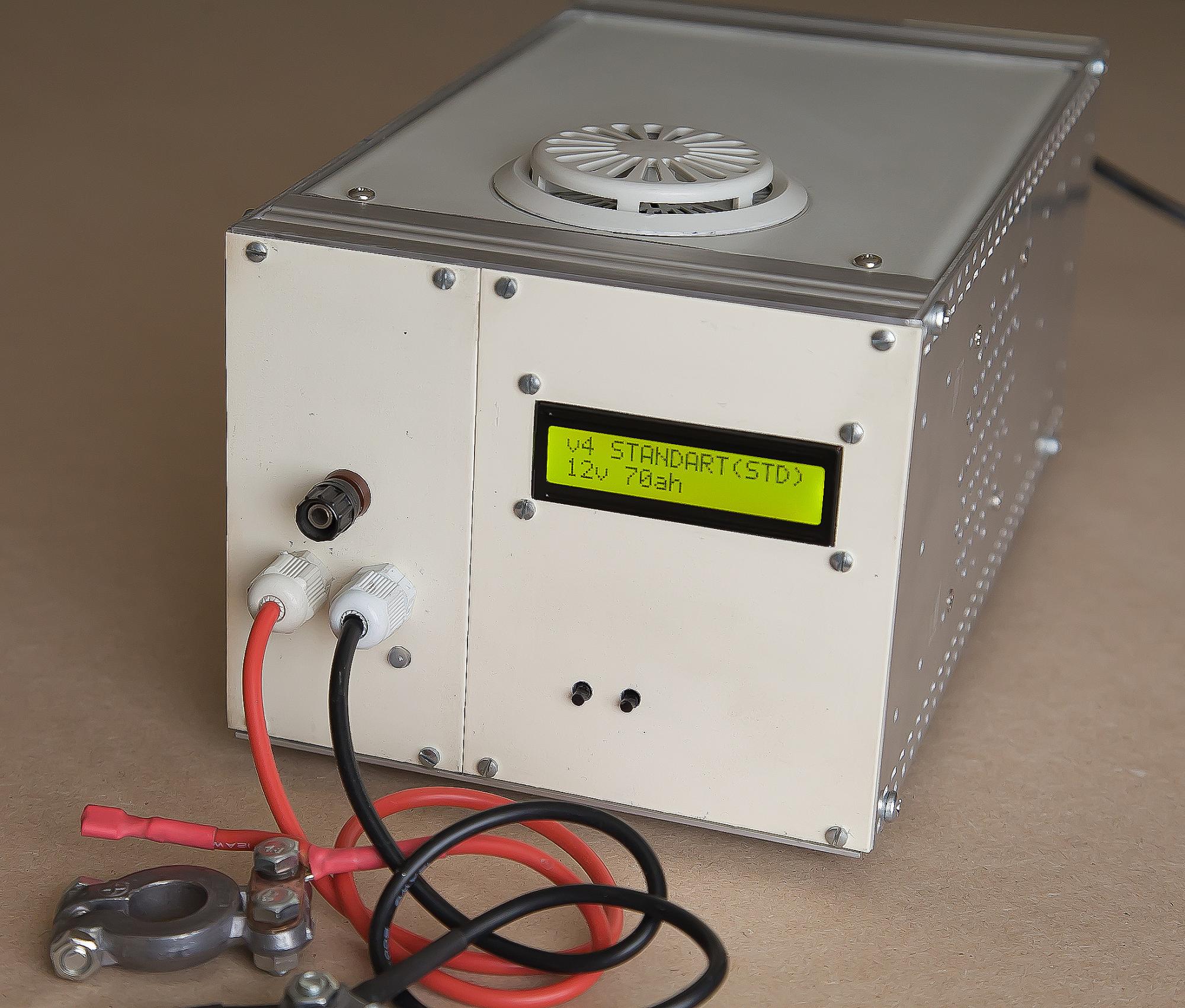

Что было сделано:
- изготовлен (переделан из 19" корпуса) более просторный корпус для ЗУС
- верхняя крышка вырезана из боковой стенки INVIN-овского корпуса. У Инвина раньше всегда было хорошее, толстое железо :)
- на задней панели установлены:
ввод питания (папа) разъём 220 В с крепление под винт
выключатель
предохранитель
- заменены штатные радиаторы на более крупные по площади рассеивания, а где не было, установлены дополнительные радиаторы
- на радиаторе ТОР смонтирован термодатчик для управления двумя дополнительными кулерами, установленными по бокам корпуса
- собрана простая схема управления на полевом, n-канальном транзисторе. Питание схемы осуществляется от дополнительного БП на 12В.
- плата обработана с обоих сторон лаком URETHAN 71

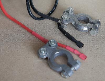

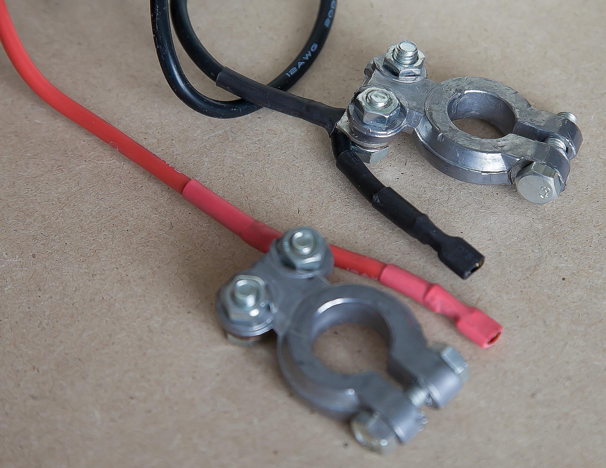

- заменены штатные провода на силиконовые 12AWG. Провода впаены в плату (как штатные) и оконечены (с обжимом и пропайкой) в кабельные наконечники и зажаты болтовым соединением к свинцовым клеммам, а на конце провода обжаты и впаены наконечники для подключения к УПС-совым аккумуляторам.

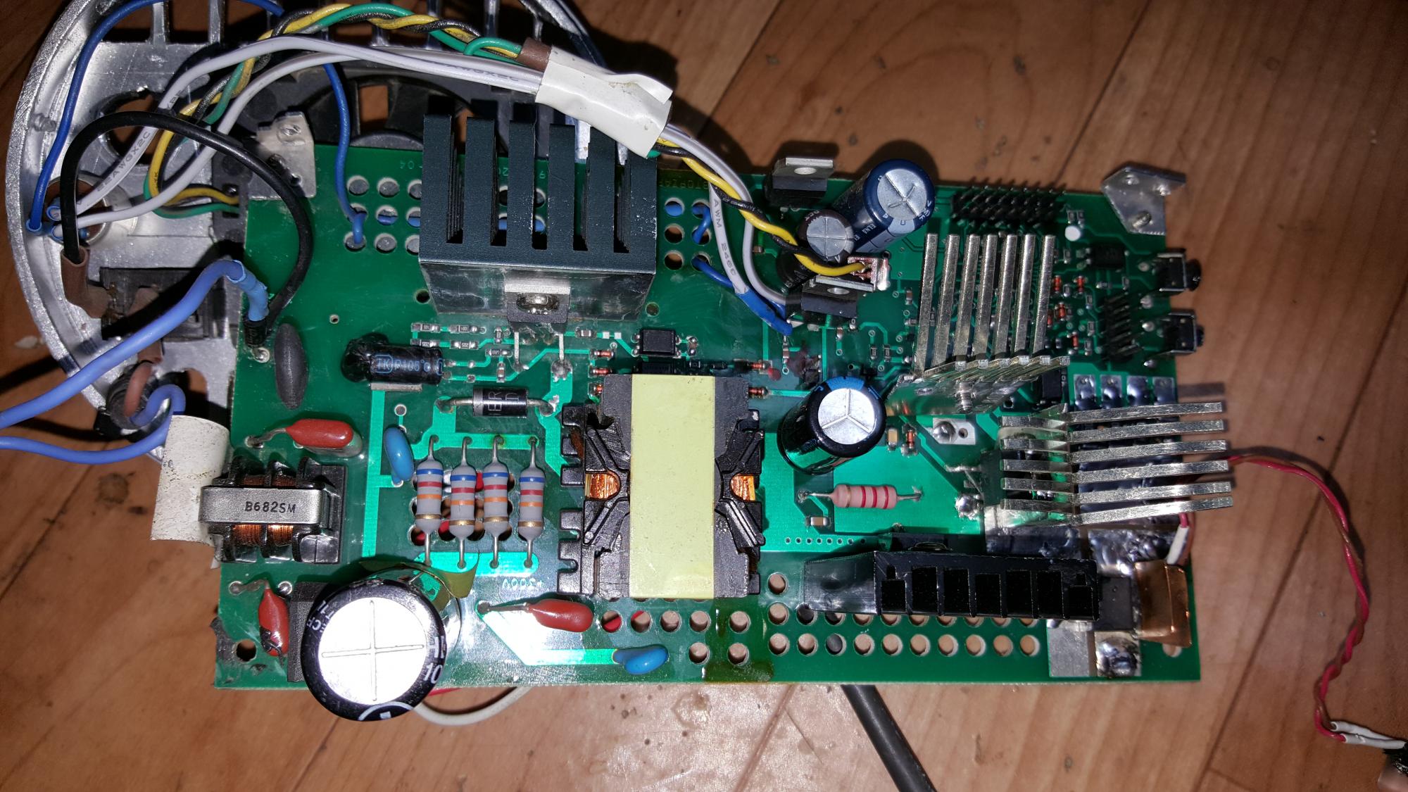

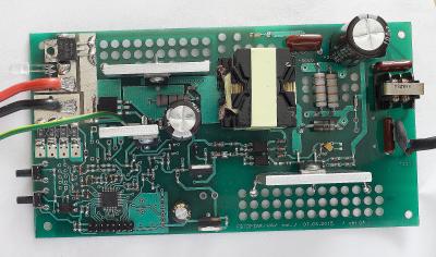

Плата присланного ЗУС до доработки
Буду рад выслушать здоровую критику.
Спасибо!
ihor
[user]almev[/user],  Четыре кулера это круто, у БМВ только два наддува, а тут четыре!!!  Надеюсь все одновременно не работают, и не нагнетают только...кто-то и выдувает.
Ну и покритиковать : Много лишнего! Лишний радиатор на 12-ти вольтовой  ЛМке и по 5-ти хватит 5 копеек размера...проверено перепроверено.
Разрядный радиатор тоже велик, при разряде греется шунт, а транзистор с радиатором 20х20 и толщиной 2мм спокойно справляется на максимальных 100ваттах нагрузки. Терморезистор  управляющий вашим кулером лучше туда прикрутить.
И вот это место надо больше охлаждать, много радиаторов больше мешают чем помогают. Жить будет...но перебор...предохранитель убрать.

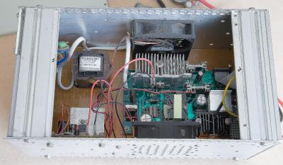

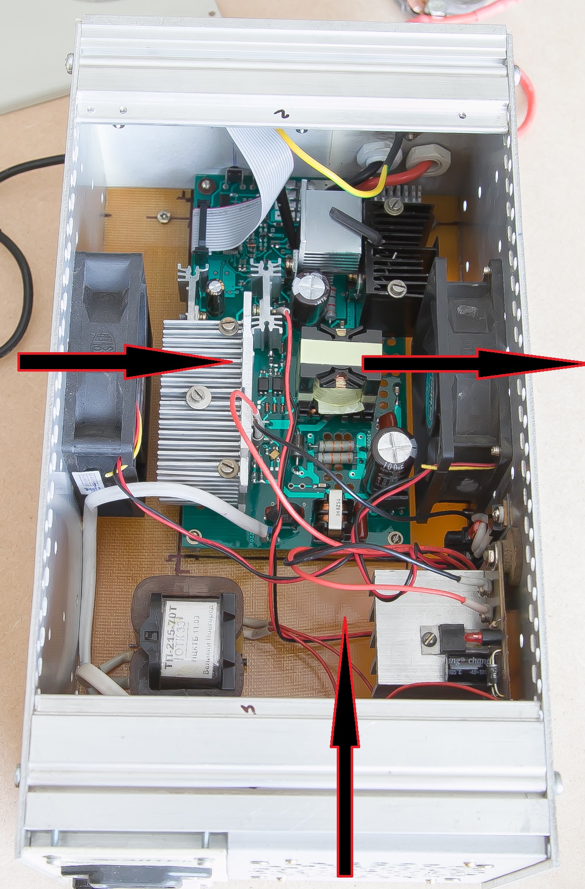

almev

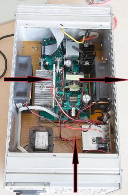

На самом деле кулеров три.  Основной закреплен сзади и два дополнительных по бокам включаются, когда температура на радиаторе ТОРа поднимется до 30-32 гр.С.
При зарядке с добивкой 90Ач аккума боковые так и не включились. Токи выбирал (емкость акк) по экрану не более 11-12А в мах (мгновенном) значении.
Когда работает основной - поток воздуха (достаточно сильный) в основном выходит через отверстие в верхней крышке. Через боковые чуть меньше.
Отверстие сверху (без кулера) предусматривалось для выхода теплого, нагретого воздуха наверх :)
Направление работы кулеров на фото

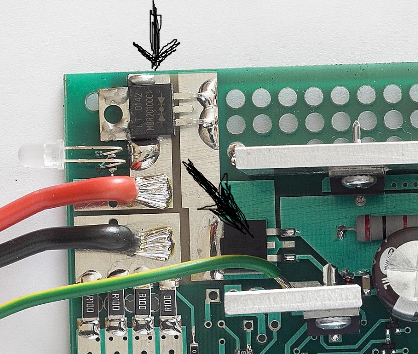

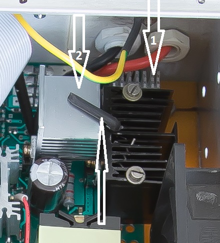

На эти два элемента установлены радиаторы. №1 и №2:
Первый наклеен на корпус МВR2010
Второй, большой "прикрывает" два элемента. Он прикручен к "стоячему", n-канальному полевику, а нижней частью прижимается (через термопасту КПТ-8) к корпусу "лежачего" р-канального полевика с помощью Г-образной шпильки на 3мм.
Все радиаторы отполированы до состояния зеркала (по моему это дает где то 5% прироста теплоотдачи, главное верить  ;-D)

ihor
[user]almev[/user], Я тоже сначала ставил предохранитель, были необъяснимые перезагрузки. Убрал, прошло...может чисто индивидуальный случай, не спорю. Но снизу платы есть дорожка рассчитанная на спасти дом .  Срабатывает у многих, потом на еёное место паяют пред 1-2А. Саму схему пред не спас ни разу.
Подход у Вас к вентиляции серьёзный :), работать будет аж пока не сгорит. :-D
ТОР250 умирает мгновенно даже не разогревшись, поэтому Вы и не дождались включения доп вентиляторов...не греется он когда всё хорошо. Самые горячие места на максимальных режимах (по моим наблюдениям) это: Транс, шунты при разряде и выходная цепь транзюк +шотки.
Ну еще резисторы большие в цепи 300в.

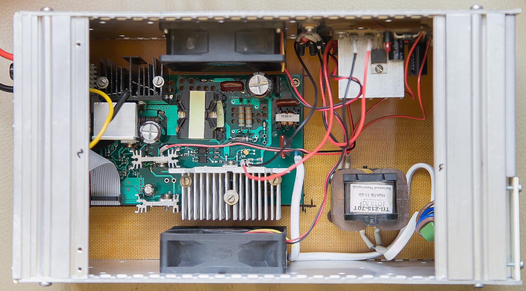

Мой экземпляр охлаждается кулером с проца интеловского 40х40мм и регулятор ручной на ЛМ317, чтобы не шумел. До 20А и в добивке практически не слышу(3-5в даю) Всех радиаторов вот столько
Вообще переделка "по-взрослому" с учетом возможных если :wow:, так что зачёт!!!

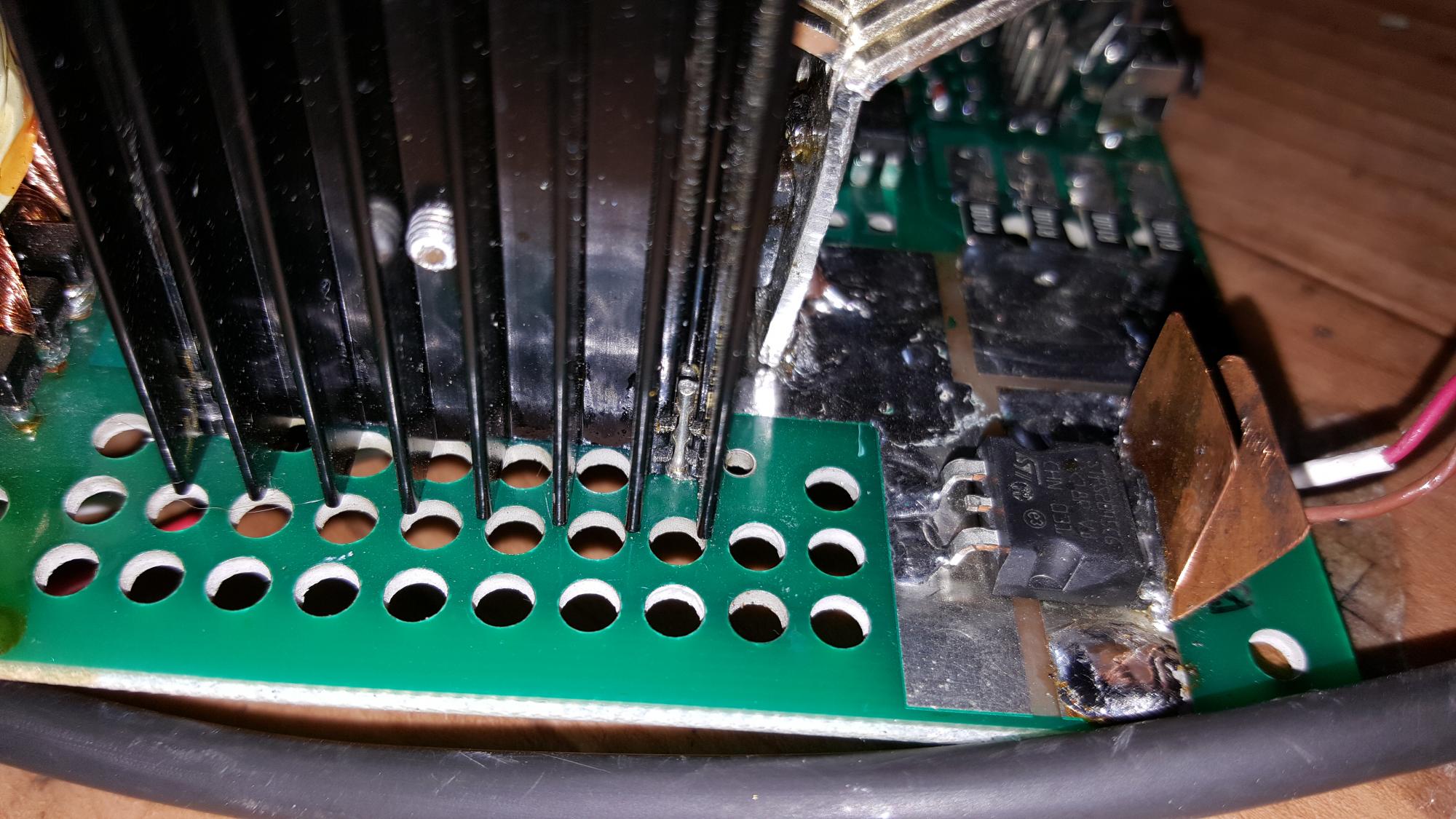

Vova_n
#30
Немного извратился на свой лад с ТОР4.
Корпус не менял, хотя он мне не очень нравится, просто склеил и поставил на ножки.
Фото после небольшой модернизации.
Что было сделано..
1. Замена конденсаторов фильтра 220в самого дросселя на дроссель с проводом большего сечения, установка предохранителя на 3,15а вместо дорожки.
2. Замена диодного моста на 4а/700в, замена конденсатора выпрямителя на 220мкф 400в, замена конденсаторов на керамику в синей облочке по высокой стороне.
3. Обвязка ТОР250, замена конденсатора с35 по схеме на электролит 47/25в, керамика С1 1мкф 50в, замена радиатора ТОР250.
4. Про пайка импульсного трансформатора и дублирование силовых линий вторичной обмотки проводом 1,5кв меди как по минусовой шине вплоть до шунта, так и по плюсу до выпрямителя и далее.
5. Замена выпрямительной сборки диодов на 20а/150в ТО247, замена радиатора на ней.
6. Замена установленной диодной сборки на выходе ЗУ после мосфета irf4905 - mbr20100 на mbr2045 для снижения тепловыделения.
7. Кое где заменена керамики с 0,1мкф на 1мкф в частности на входе и выходе 7812в на вентиляторе и доставлена по +5в.
8. Закрепил плату на нижней стороне корпуса на стойки + ножки снизу, закрепил провод 220в хомутом к корпусу.
9. Замена радиатора на мосфете разряда.
10. Калибровка согласно инструкции от производителя.
Ни какой коррекции цепей защиты ТОР250 не делалось, устройство работает при напряжении в сети 235в на всех режимах включая 100-150а/ч перезагрузок при этом не видел пока не разу.
С радиатором на выпрямителе вторичке явно переборщил.. ну убирать медь уже не буду пусть будет для веса  :-D
Сэм_N
[user]Vova_n[/user], а чо радиаторы ребрами горизонтально?Дует то сверху.
Vova_n
Так то да, но выдув снизу и по горизонту, так что нормально всё  :exactly: рёбра работают при таком раскладе.
