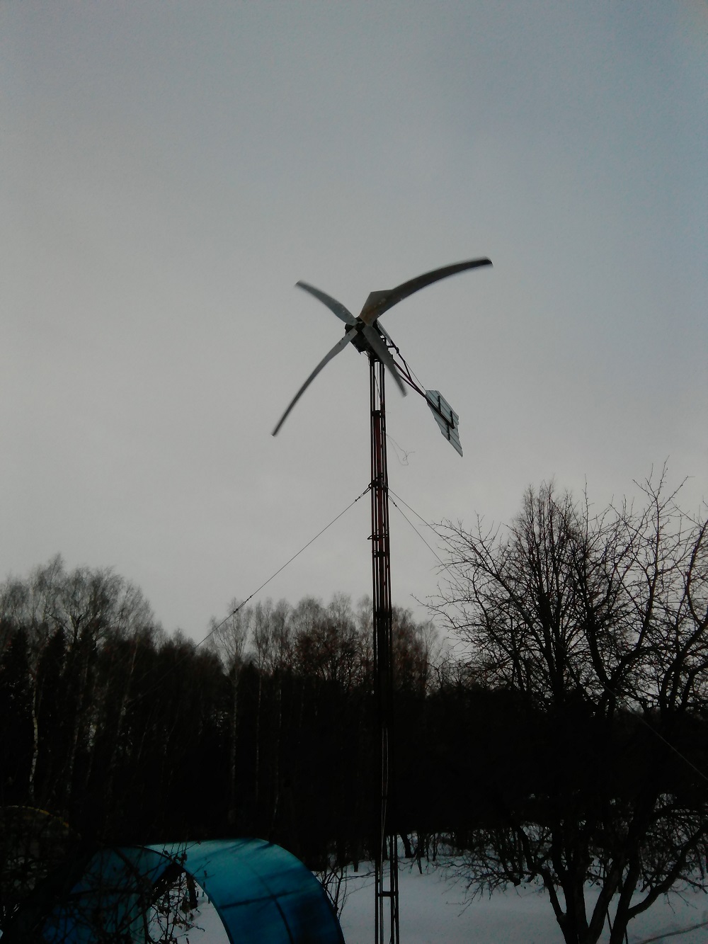

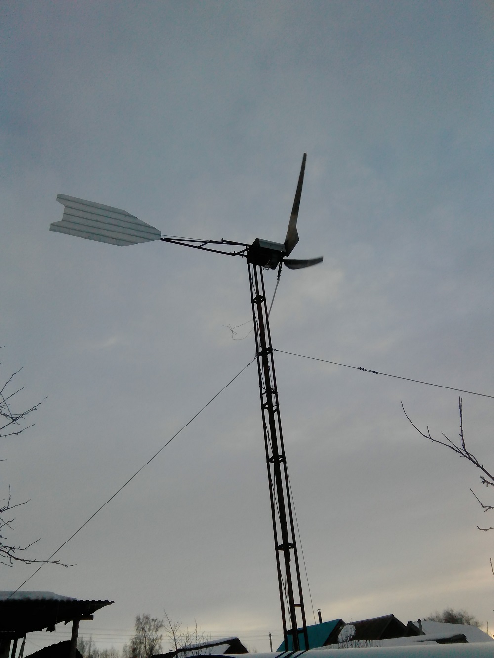

Получилось, как-то так, лопасти диаметр 280см,материл труба  дюралюминий. Сегодня ветер при 9 метрах на зарядку 24 вольта,   3 акб. авто, выдавал 8А. все не переваривали и на баласте 4 автомобильные лампы горели в полный накал. На КЗ выдавал 21А.
эриксон2
Собрал такую гену для ветряка, наверное можно назвать её аксиалкой, в инете подобной схемы не нашёл, так,что учился на своих ошибках, в итоге работает. провод для статора из остатков 1.2 в одну жилу и 0.7 в 2 жилы, 24 катушки. Ротор из заднего тормозного барабана запорожца, 22 магнита призма 30х10. Залипание нет совсем только небольшая вязкость ощущается. Внешний магнитопровод использовал трубу подходящую, толчиной 5мм, пробовал собрать без неё но выработка была раза в два меньше чем с железом.

эриксон2
 Гена испытана, и в итоге  меня не устраивает статор, всё же провод надо увеличить хотя бы до 2.5 -3мм в крайнем 2мм. Поставил немного переделав прошлую гену, магнитов 38 полюсов, катушек 36, 3 фазы, соединил треугольником, подключил через пребразователь 12-27.8в, заряд идёт уже при 8в. при 6-7 метрах в порывах показал до 8А и это лучше чем  эта.
