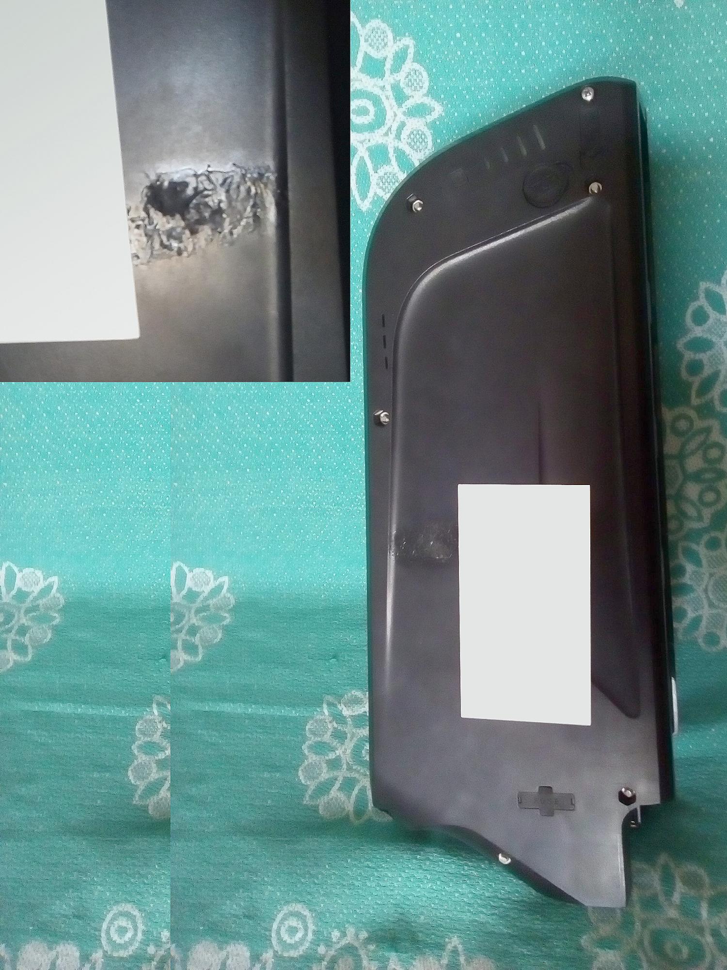

pixar77
Сегодня забрал АКБ на новой почте. Я в шоке и ступоре. АКБ в б/у корпусе, без опознавательных знаков со следами плавления пластика на корпусе...
Переписка далее..
Моё письмо
Цитировать
Только что получил отправленный вами АКБ. Я в шоке от вас и вашей работы, почему вы не информировали меня, что АКБ будет не новым? На корпусе следы плавления пластика, нет никаких обозначений кроме вашей наклейки. Как мне понять, что там действительно те элементы (Внутри находятся 52 элемента LG 18650-MH1), что заявлены у вас на сайте??? я когда вас спрашивал про этот АКБ, то указал ссылку на описание на вашем сайте, где нет ни слова, о том, что он будет в б/у корпусе, что это самосбор (как я понимаю сейчас), объясните мне, за что я доплачивал, за горелый корпус?
Продавец
Цитировать
1. Аккумулятор новый, корпус с незначительным косметическим дефектом. С учётом того что вы мне вернули не новый аккумулятор ничего страшного я в этом не вижу.
2. Ячейки можете посмотреть если открыть корпус.
3. Аккумуляторы мы действительно собираемых сами, других аккумуляторов у меня нет.
Вы доплачивали за замену не нового аккумулятора меньшей емкости и тока на аккумулятор большей емкости и тока. Если вас не устраивает "самонабор", я чиню и возвращаю ваши аккумуляторы.

pixar77
Вот фото, еще часть "незначительного косметического дефекта" скрыта под наклейкой.
Optima Ultra, Li-Ion 48v 12,8a/h, DD 800w, мах 40 км/ч
andiXT
[user]pixar77[/user], да что тут поделаешь - пользуйтесь! Если батарея будет качественно работать то зачем мучать себя? Да, корпус не новый, да самопал - но на таком пол-форума ездит и главное получает удовольствие от результата.
Раскрутите, сделайте фотки и сюда закиньте. Сфотографируйте элементы, как они пропаяны (сварены), и саму БМС если она там вообще есть. Мы тут посмотрим и скажем коллективным разумом - если ли зачем бояться неожиданностей. Элементы хорошие, если все грамотно собрано - не парьтесь.
