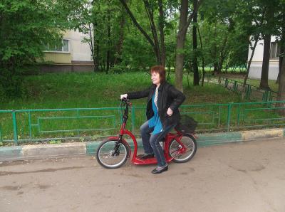

"Сверчок - леди"
250вт.  10 Ач.  25 км час. 20-25 км на одной "заправке". Масса  - 20.8 кг (с заряженной батарейкой
Материал рамы - Амг-5, покраска - эпоксидный грунт + полиуретановое финишное покрытие.
Тормоза - дисковые, гидравлика.
Сложно - может каждый "чудак", а ты попробуй сделать просто...:-))

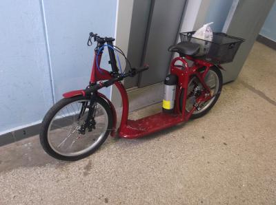

дядя Вася

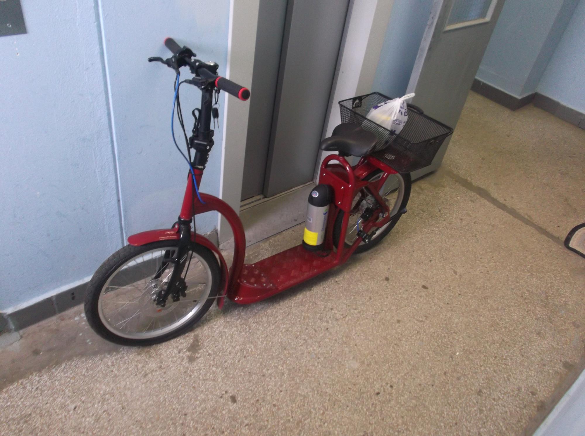

Машинка для дачи. Но попробовал как это будет в городской квартире.
Вот обычный лифт.
Добавлено 17 Май 2016 в 18:55
Уменьшаем габарит по высоте

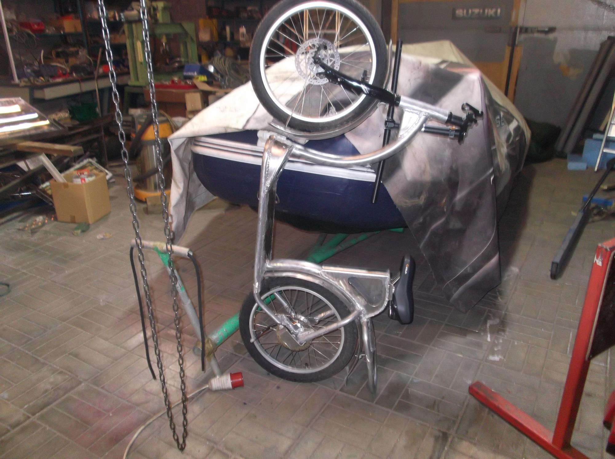

дядя Вася
#26
Ставится вертикально, легко - потому что самые тяжелые агрегаты около задней оси.
Важный момент - чтобы в вертикальном положении было ДВЕ точки опоры, это колесо и багажник, для этого они должны быть в одной плоскости.

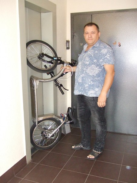

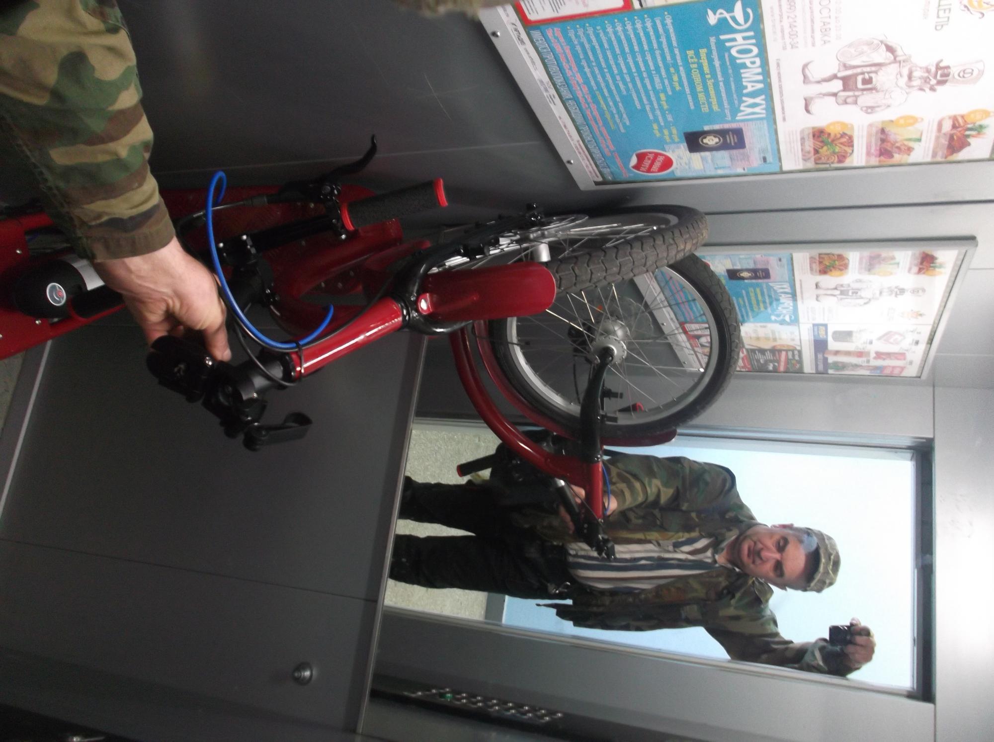

дядя Вася
#27
Отдельные персонажи мне "выносят мозг" разговорами, про то, что Аппарат должен входить в лифт ГОРИЗОНТАЛЬНО.
А почему? Масса - незначительная, но размер Колеса и База , на ходу эти параметры НЕ обмануть.
На фото - вот так заходит в лифт.НО - чтобы держать одной рукой, нужно чтобы аппарат опирался на две точки - колесо и багажник (или крепкое крыло)
Лыжи ведь в лифт НЕ входят горизонтально - и ничего... и никто не жужжит?

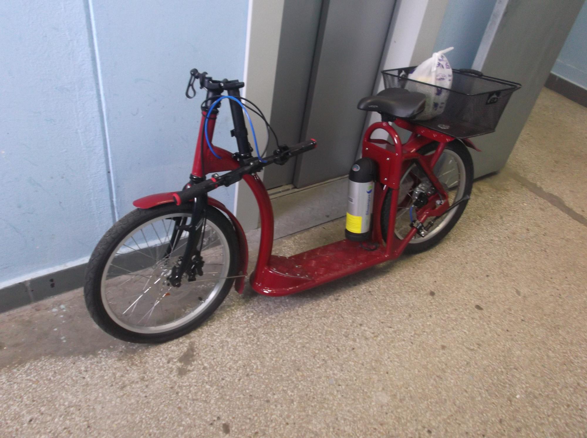

дядя Вася
#32

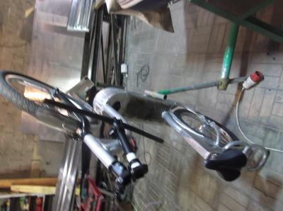

Вот немного еще фоток.
Вот так стоит новый Сверчок на "сексуальном отростке" .
Так же легко катится, нужно только на кончике резиночку приделать.

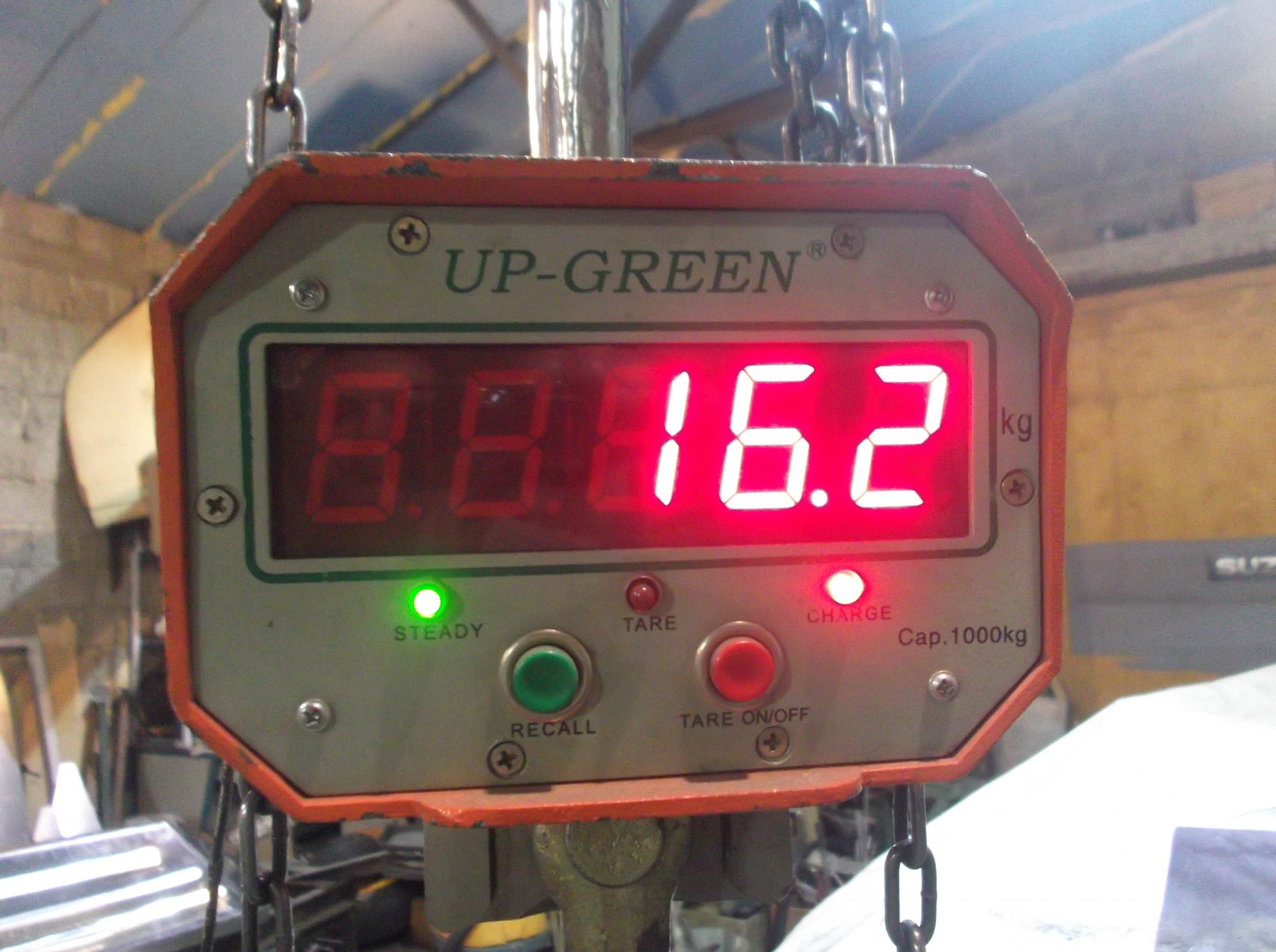

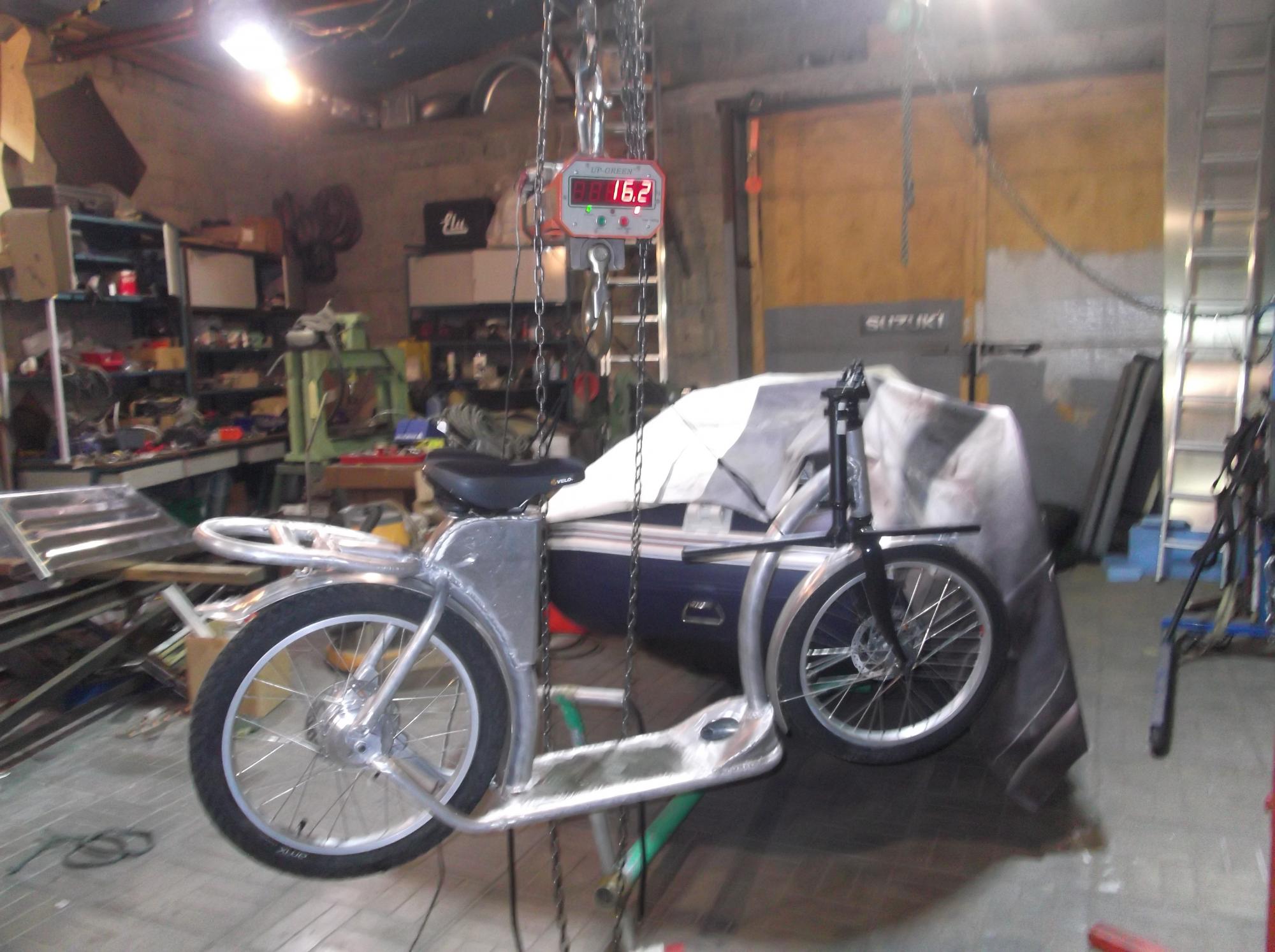

Взвешивание.(без батареи)
Есть перебор по толщинам, но все сделано из судостроительных материалов, в основном из обрезков.
Покупать дешевый, "говнопластилин" типа АД, как у кетайцев - Не собираюсь.

дядя Вася
В отличие от велика - катается на заднем колесе Легко, одной рукой.
В неподвижном состоянии - стоит на двух точках, рукой придерживаешь.
