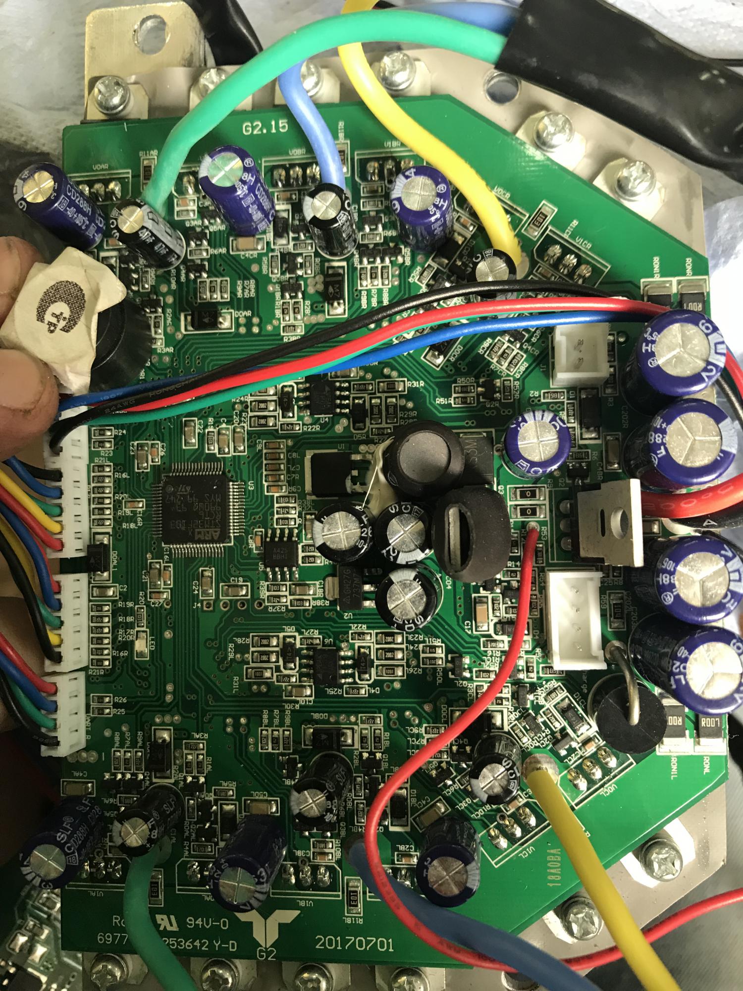

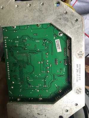

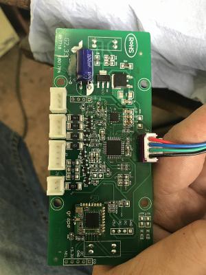

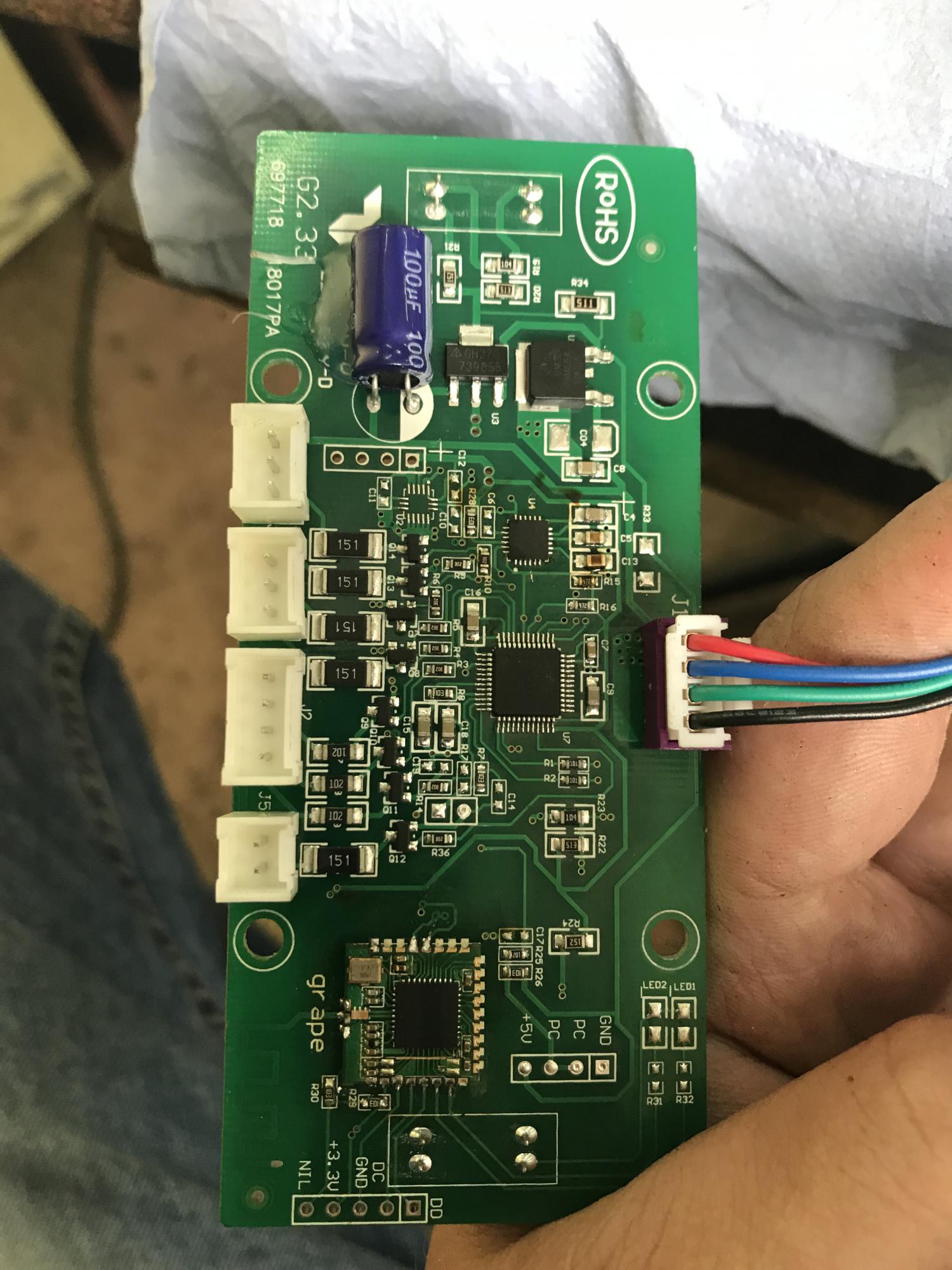

не хочу плодить темы, пришел гирик 10ка, говорящий по-русски, после включения сразу едет, клиент не знает с самобалансом он был или нет, но 99% что с самобалансом, на плате одного гиродатчика есть платка с приложением(/app), пропаял погрел, но телефоном не видится, нпруги на платку приходят, даж на антенку блютусную есть напряжение. Подкинул набор плат три, гирик норм адекватно себя ведет, т.е. колеса с холлами целы. Плата родная без индикатора кода ошибки, такая впервые у меня. на платы гиродатчиков, подкинул заведомо рабочие микрушки гиродатчика, сорри за тавтологию, результата нет, при включении несется абы куда, если руками четко выставить то стоит, но до малейшего ветерка , калибровку проходит типа, но эфеекта нет. и кстати, когда он так шустро разгоняется, то почти сразу отключается и пищит.  Что ковырнуть еще?
