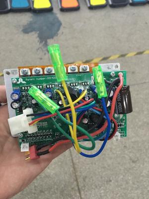

Кто может более точно подсказать, что это за комплект? http://www.ebay.com/itm/322106141152?_trksid=p2057872.m2749.l2649&ssPageName=STRK%3AMEBIDX%3AIT Я так понял, что это платы для переделки гироскутера в типа сигвей, как на картинке. Заказал себе для экспериментов, скоро, наверно, узнаю сам, если не подскажут.

Да не всё так просто, какая ещё электроника нужна для основной платы гирика, да ещё и на STM32 плюс MPU6050 на плате дистанционного управления? Убираются родные платы гироскопов, ставятся просто 4 платки с оптопарами. Дисплей ставится. Соединяется проводами из комплекта. Не просто так же фото какого то китайского сигвея прилеплено!? Вроде в электронике я далеко не дуб, различаю начинку.

Что то продавец не очень общителен. Но толи на плате есть гнездо под провода от переменного резистора, толи датчик на нижней правой платке отвечает за разворот. Родная плата гироскутера идёт как приводная (силовая) с мотор-колёсами. Имхо. Вот я и думал, что кто нибудь уже юзал такой, у меня пока мало инфы, придёт комплект и всё понятно станет. Попросил у продавана поподробней схемку. Думаю, что в этом сигвейчике именно такой набор и стоит. Только с корпусом определиться и ручкой.

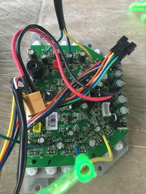

"Сходил специально в сервис, посмотрел на свои платы от обычных гириков, потом на фото по ссылке, не нашел разницы, подумал, что главное это уверенно спорить и пошел дальше заниматься своими делами"
P.S. В типа сигвеи как на фото стоят обычные платы от гириков, только с добавлением модуля на экранчик.

Я их заказываю, при чем тысячами обычные и десятками типа сигвеи. Платы одинаковые.
Вторая фото это новые типы плат таотао для скейтов.
На гирики есть ещё платы боковые - две штуки. Тут изх естественно нет. Но основная плата одинаковая.

Ну той то платы с 32ым контроллёром, к которой брелок прицеплен на фото по ссылке, у вас нет. А именно она и заменяет боковые платы с гироскопами, что бы повороты осуществлялись не наклоном ног, а наклоном "палки". А это уже "типа сигвей". И гироскоп поэтому нужен уже один, вернее одна MPU6050, для наклона вперёд и назад.

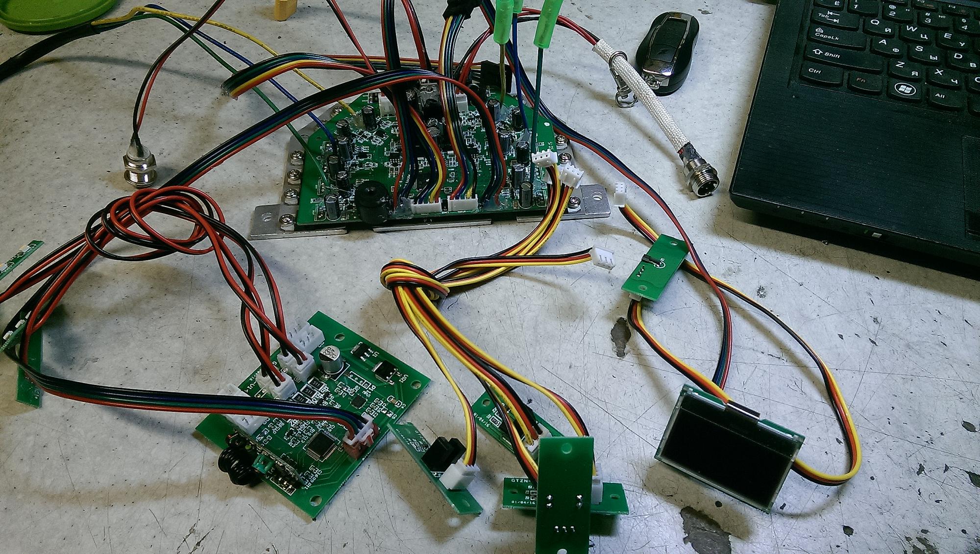

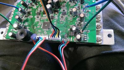

Ну вот и пришли платы!
Основная плата от гирика подверглась переделке, провода от платы на правый гироскоп поменяны местами зеркально.
Значит сразу уже не поставить на гирик. А может ещё и прошивка поменяна. Вместо платы правого гироскопа подключается плата нового контролёра с ДУ, вместо левого гироскопа-плата индикатора. При включении загорается "F1" и пока всё. Но я не подключал моторы, поэтому , наверно. и не оживает. Завтра гирик привезу на работу, вот и будет конечная проверка, что это за ....!
