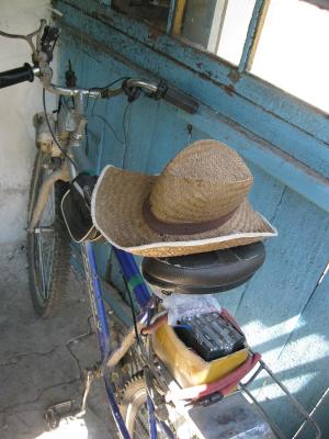

Barban
Дозаливаю Imaxом после пакетной 5-амперной зарядки (3 часа с хвостиком заряжало до опасливых пороговых 28.3 v.) и вижу, что разброс остаточной емкости очень большой от 30 миллиампер на самой слабой ячейке до больше  1100 миллиампер на сильных.
Интересно, можно ли слабые ячейки поддерживать по емкости, в параллель к ним допаивая пальчиковый Li-on? Если он сильные токи держит? Или только Lifepo4?

Barban
#41
Значит, пол часа добрых отъездил по грунтовке в режиме "резвый безпедальный разгон - 2 минуты со скоростью 30 км на час (больше - боялся сильной тряски для практически на честном слове слепленной батареи), разворот - снова разгон", и ставлю ячейкам зачет.
Поскольку несколько раз останавливался и  мерял мультиметром ячейки и разрядил в конце этого заезда до 3,26v (3,24 на самой слабой). Т.е. запас еще остался.
Контакты эти грелись не сильно, не больше 40 на ощупь). Больше ездить времени не было, но, поскольку, ячейки разряжались все плавно, то полагаю, что кроме разброса емкости по остальным параметрам они могут быть. Мотор на велике - навесной  450W - такой my1018
Конечно, такая кроха смотрится эротичнее по сравнению с базовой 20-ампер-часовой батареей из пакетиков. Ее и в карман можно спрятать.
Разгонная динамика на "крохе" мало уступает "взрослой батарее".

UriBas
#42
Цитата: Barban от 14 Июль 2016 в 14:31.. мерял мультиметром ячейки и разрядил в конце этого заезда до 3,26v (3,24 на самой слабой). .. Контакты эти грелись не сильно, не больше 40 на ощупь.. Разгонная динамика на "крохе" мало уступает "взрослой батарее".
Ну очень даже неплохо!.. Разброс всего 0,02В.  Поскольку разгон был приличный, а судя по АКБ  (8шт ЛиФе) у Вас движок 24В питания, значит ток подымался более чем на 20-25А.. поэтому батареи разогрелись, ну и контакты само собой, по идее нормально..  хотя любая химия не любит температуры более 40 град.
