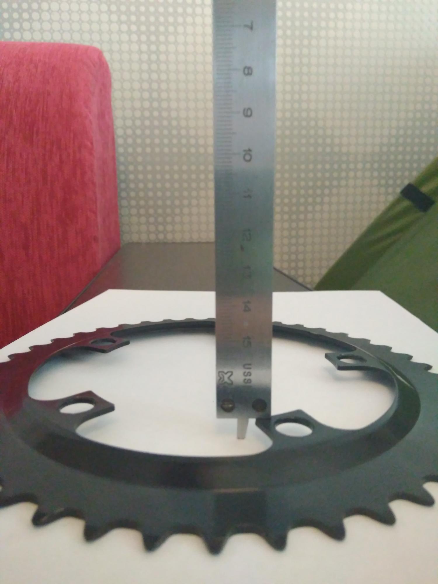

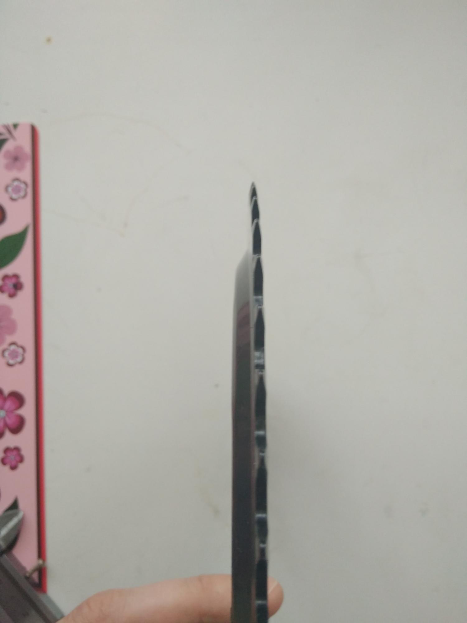

На этом моторе как я понял звезда подойдет любая на 130 BCD? (Нет таких ограничений как у бафанга)
atomohodez
Что бы chainline был 50мм надо звезду со смешением которая идёт в комплекте на 42 или 44t если ставить меньше зубьев то звезда уже только плоская и chainline смещается на 7мм т.е. уже станет 57мм.
Вот еще звезда отличная на 42t но очень дорого получается около 8т.р. и продается только здесь
