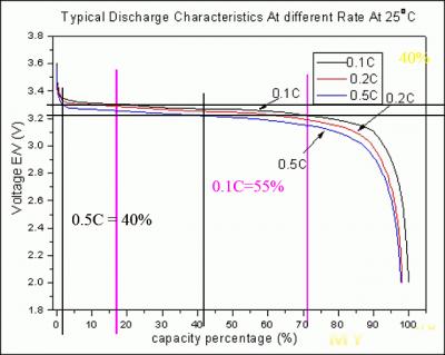

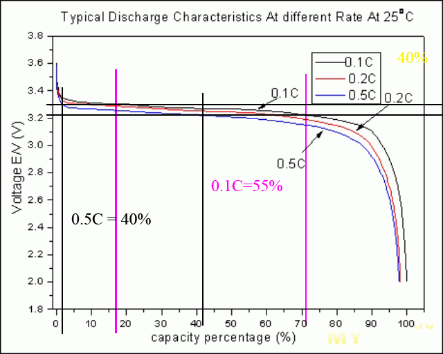

BattleCruiser
Цитата: _claw от 02 Май 2016 в 03:49
Добавлено 02 Май 2016 в 10:50:11
Цитата: BattleCruiser от 01 Май 2016 в 20:23
В лифере от 3.23В до 3.3В половина заряда,
да ладно!  O_O а почему не 45, или 34 например. откуда такие точные цифры по лиферу?
Половина - это не то же самое, что и 50.0%:)) Из стандартной кривой разряда получается, что при разряде 0.1С в интервале 3.3-3.23В находится 55% емкости, а при разряде 0.5С - 40%. Так что я не сильно ошибся:))
_claw
