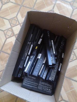

Имеет ли смысл покупать б/у батареи от ноутбуков
Автор big17, 28 Апр. 2016 в 11:12

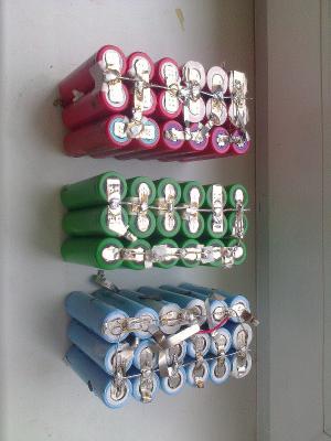

Разобрал кучу ноутбучных акумов: тестил,отбраковывал, спаивал. Собрал 13 ячеек
Емкость ячеек от 20 до 35 а/ч. Огромный разброс.При тестировании нагрузкой выявлялись в каждой ячейке по одной две банки безбожно грелись.Не факт,что при их замене не будут нагреваться другие.Берегите себя,близких и свое жилище.В какой то момент я плюнул и обратился к Накопитель.Лифер супер!

Мне нужно. Порядка 100 батарей, все близкой даты выпуска. Проведен заряд током 1С и разряд током 2С, замерено внутреннее сопротивление, которое у всех банок близко +-2мОм. В чем стабильность новых выше? В том что, вы их перед сборкой не тестируете - они же новые. Или в том что мои уже в ноутбуке поработали перед этим и если какой брачек был, то он уже вышел наружу?

Схема соединения в параллель, должна быть такой. И только такой.
Барада
Паша, а почему вы каждый блок собрали разными элементами и запараллелили? так же нельзя делать  %-)
Pasha79
Подбирал по вн.сопр. Согласен,нельзя так делать. Надо обращаться с знающим людям. Я прошел этот путь, получил бесценный опыт чего и вам желаю, только аккуратней и обдуманней.

Товарищи, а имеет ли смысл покупать б/у батареи от ноутбуков задешево?
Например, по 100-150 руб за аккумулятор, не спеша так, в межсезонье....  :bored:
Насколько велика вероятность, что можно наскрести из них более менее живых элементов?
Или овчинка выделки не стоит?
Если 100 рублей стоит аккумулятор с 6+ банками - то да, есть смысл.
Но учтите, что ВСЕ аккумуляторы надо зарядить, а потом разрядить. И если емкость больше 1500 мАч - то банка еще жива, ее можно ставить в батарею. Если менее - то только для фонариков/повербанков/радиогубительских поделок (ибо ESR уже большой и аккум тупо не сможет доставить токи необходимые для контроллера/мотора).
И учтите, что аккумуляторов в параллель должно быть много (более 8 штук точно, а лучше штук 20-40), ибо они могут в любой момент отказать. И еще ОБЯЗАТЕЛЬНА BMS.
Иначе просто аккумы потекут, или даже полыхнут (электролит в 18650 банках горит не хуже бензина (паров бензина).
Так что это еще и опасно. Но если выбрать правильно батарейки - то ничего не произойдет. (напр. этот чел использует Б/У аккумуляторе в электромобиле)
Так же ноутбучные аккумуляторы отдают максимум 5А (новые). Старые  - зависит.
Но самое сложное - купить эти батарейки. Я даже тему в барахолке поднимал - никто не предложил. Проще заказать новые аккумуляторы (будь то для ноутбуков (как я сделал), или просто банки 18650)
