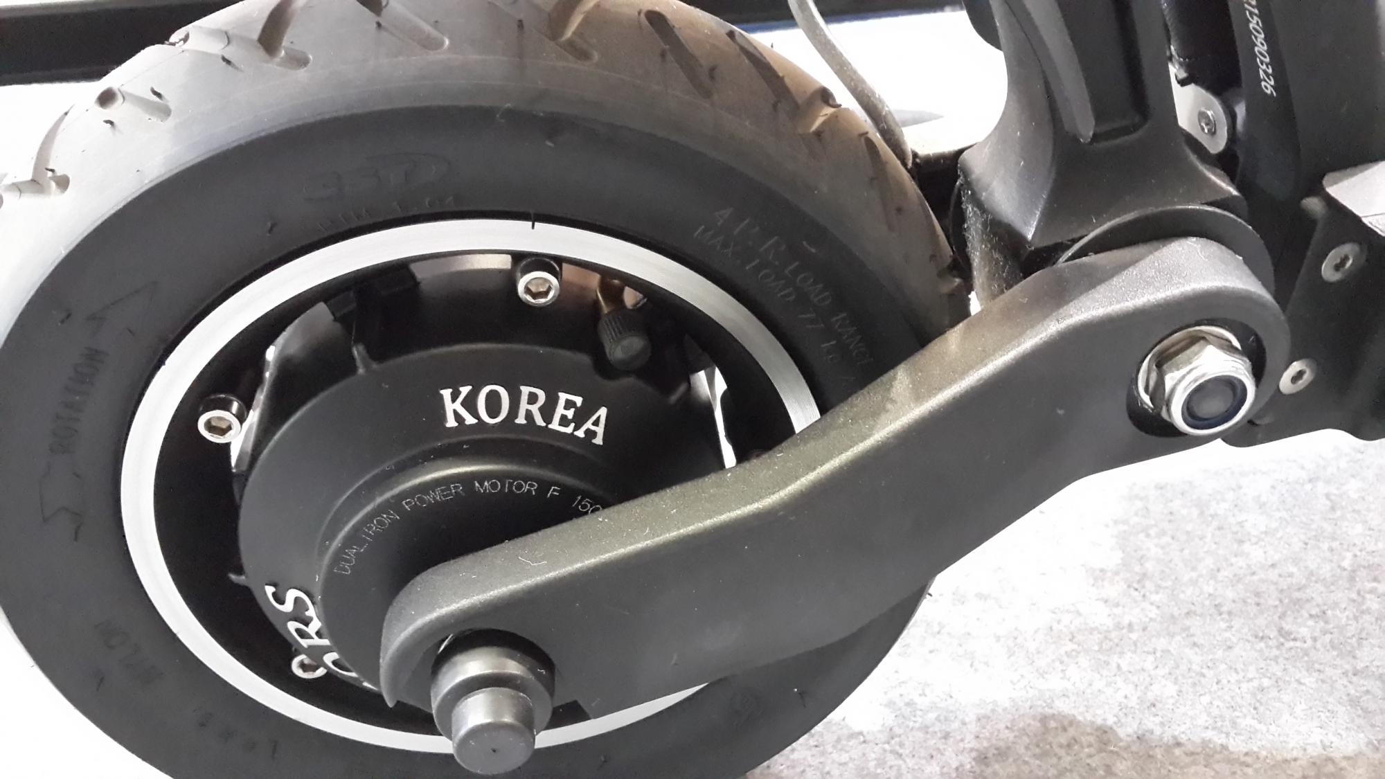

Есть смысл в полноприводности таких умеренновседорожников?
Зачем существует полноприводная версия Дуалтрона? Какие допсвойства производитель заявляет для версии 2*2?
Просто поднять мощность, маркетинговая фишка или есть таки смысл?
Просто у меня лишнее МК образуется. Думаю: продавать или извращаться с полным приводом.

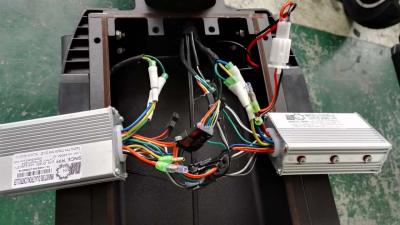

Наверно есть смысл, тяга лучше и скорость больше. Для  чего существует полно-приводная версия? Производитель говорил, что они якобы первые кто поставил два мотор колеса в самокат. Панты перед всеми и чтоб завидовали наверно ;-D Плюсы+ тяга и скорость, минусы-вес: два мотора и два контроллера.

Возвращаясь в полному приводу.
По причине чахоточности существующих МК разумных размеров, для построения мощного среднеразмерника ашьтернативы полному приводу нет. Так?
Блин, почему существующие МК так убоги? Ничего не вижу мощного и широкого. Всё обуто в резину типоразмера детской коляски и от того не хватает места под электромотор?

Если бы на на тот момент покупки, у меня было денег побольше, купил бы полно привод.Тяга и моща думаю не помешало бы.
