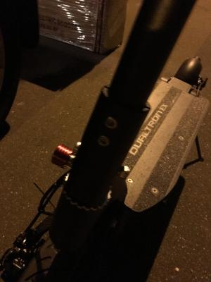

Ещё один полноприводный EX в Москве, спрашивайте если что-то интересует.
Сергeй
Для меня понятно следующее: отличная подвеска, очень удобный и сбалансированный в управлении, собран хуже Patgear особенно ранних тайваньских - приехал без пружины в курке газа (ручка не отстреливается). Внутрь деки не смотрел, но управлялка на руле собрана отвратительно - на саморезах, облой по пластику, внутри нет ни герметика, ни компаунда, т.е. даже топить необязательно может все окислится чисто от влажности.
Механизм складывания вилки после раскрытия из коробки её не складывает))) Сейчас разбираемся почему.
Что ещё... На заднем приводе Speedway S3 от него уедет легко, на полном EX его также легко догонит но тормозить с полным приводом очень тяжело, тормозной путь как у трамвая ввиду его массы, это на сухую.
Контроллер по остаточному пробегу и заряду батареи показывает погоду на Марсе, т.к. выставлен под другой вольтаж. Виталию повезло, у него есть программная возможность сделать реальное значение, у меня нет - можно выставить 24/36/44 но не реальные 52v.
