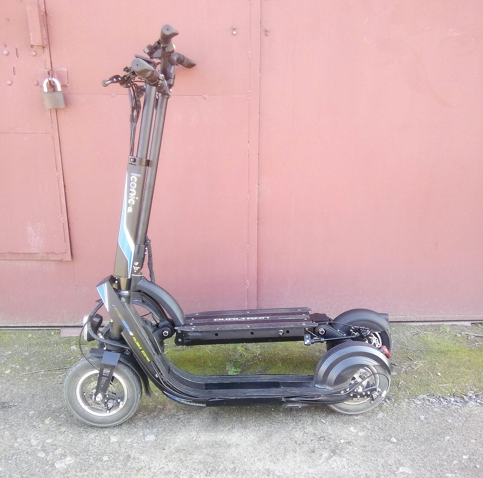

для начала пару фоток в сравнении со вторрым моим самокатом - Iconic GL ( тема:   https://electrotransport.ru/index.php?topic=34475.0 )

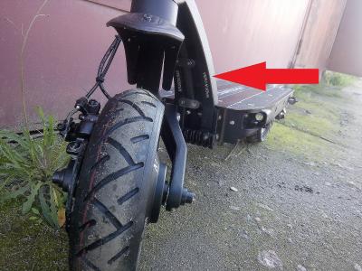

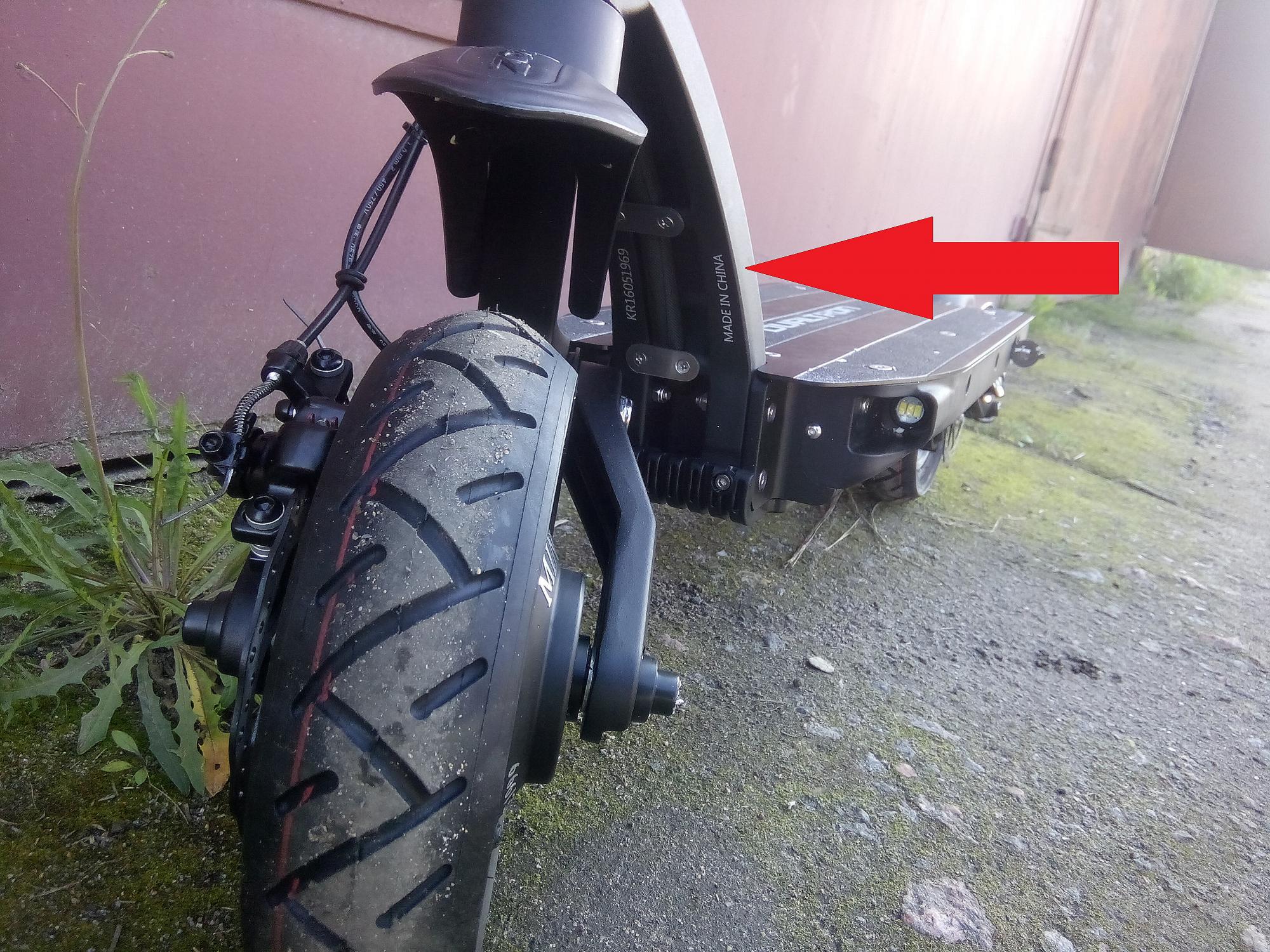

также фото, где видна надпись:  сделано в Китае.  хотя фирма считается Корейской.
самокат производит впечатление весьма добротной и качественной конструкции, хотя некоторые замечания по конструктиву присутствуют (оставим на потом)
как видно по фото, длина почти идентична, в остальном есть разница:
верхняя поверхность деки ДТ  гораздо выше и шире чем у Айконика,  получается опора намного выше осей колёс,
из-за этого при резких поворотах -разворотах на ДТ,  после Айконика, где в крайнем случае в повороте можно немного выставить ногу внутрь поворота, на ДТ такое не слишком удобно из-за высокой деки, поэтому маневры типа резких разворотов приходится делать очень аккуратно, не снимая ног  с деки, приноровиться пока трудно, во всяком случае при таких маневрах пока полностью нет контроля над самокатом, но это дело привычки наверное, придёт с опытом. также сказывается и большая массивность самого самоката...  сам самокат реально тяжёл...
шины  у ДТ имеют размер 10 х 2,5,    у Айконика 10 х 2.
