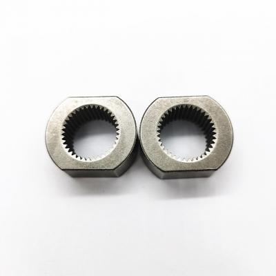

Из-за безкартриджной передней подвести из рычагов под шлиц нельзя ( совсем не выгодно) переделать на рычаги под квадрат, а наоборот можно из задних
Kzakkttixx
Цитата: Telepuz от 01 Дек. 2021 в 23:36Из-за безкартриджной передней подвести из рычагов под шлиц нельзя ( совсем не выгодно) переделать на рычаги под квадрат, а наоборот можно из задних
Думаю надо было заранее предусмотреть момент с разницей моделей и для одних и тех же кастомных рычагов под другой диаметр выточить стальные вставки под квадрат, аналогичные дуалтроновским вставкам под шлиц
Была бы универсальность. Тоже самое с вилками-штоками - надо было вилку для ультры сразу делать под картридж, что подарило бы владельцам возможность менять подвеску без запрессовки, а так же настраивать клиренс. Это и актуальность ее приобретения для замены стока повысило бы...
Собственно, почему Ultra II вышел не на шлицах, у ММ запасы рычагов под квадрат девать некуда? :bw:
Kzakkttixx
Telepuz
Цитата: Kzakkttixx от 02 Дек. 2021 в 04:13...выточить стальные вставки под квадрат, аналогичные дуалтроновским вставкам под шлиц...
КМК лучше делать два варианта рычагов отличающихся посадочной формой на ось, т.к. в разработке два варианта не сильно напряжно, а унифицированые вставки под шлиц, что вставки под конусный квадрат ощутимо усложняют и удорожают такие рычаги и вставки в производстве. В целом можно ось отдельно заменить с квадрата на шлиц или наоборот (длинную под крышки), а старую продать. Особенно если есть желаение жесткость подвески поменять (заменить сами колбаски-эластомеры наидешевейшая и быстрая операция доступная каждому в домашних условиях без спец инструмента и опыта).

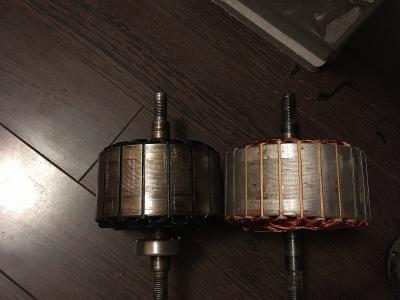

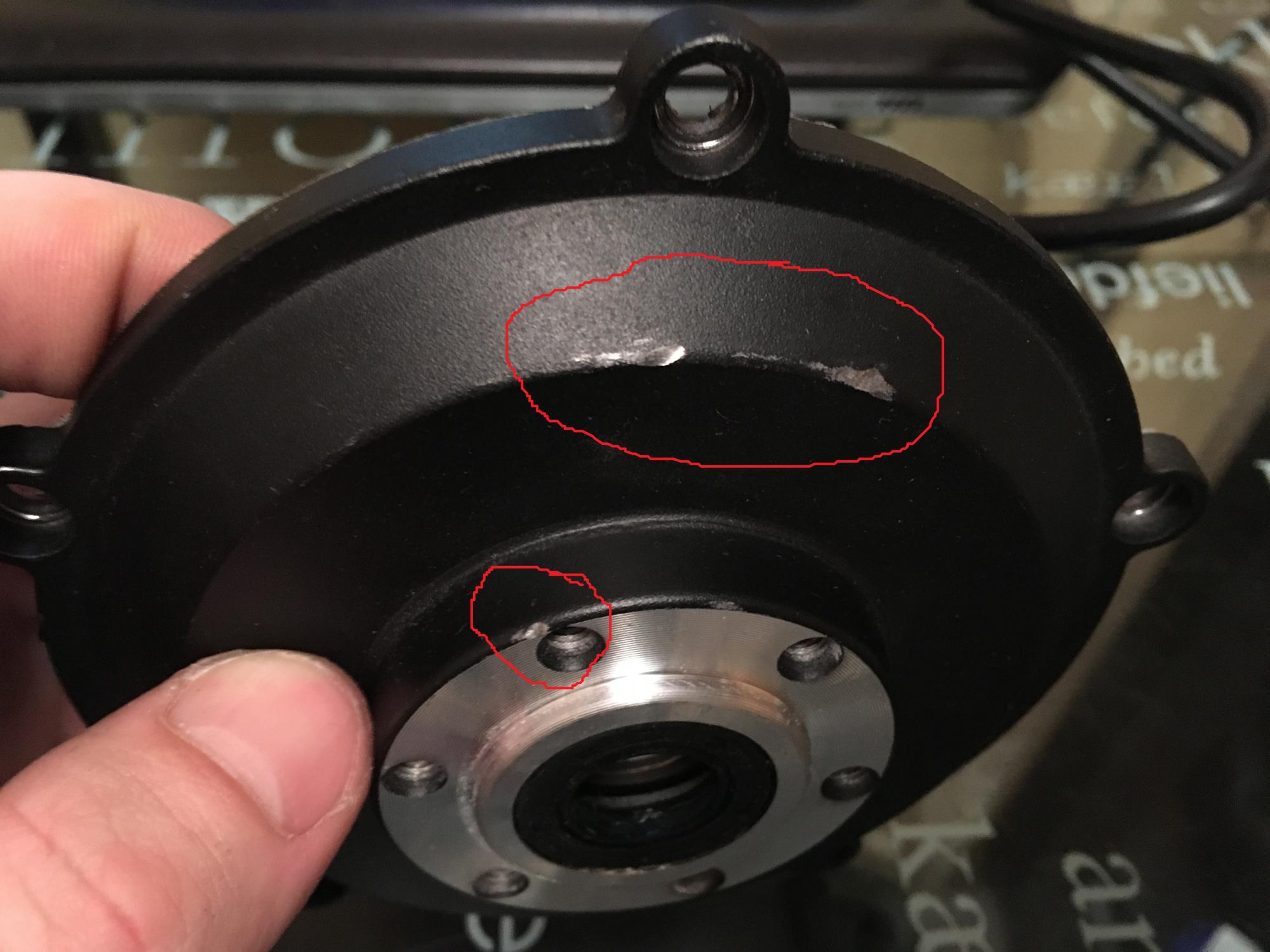

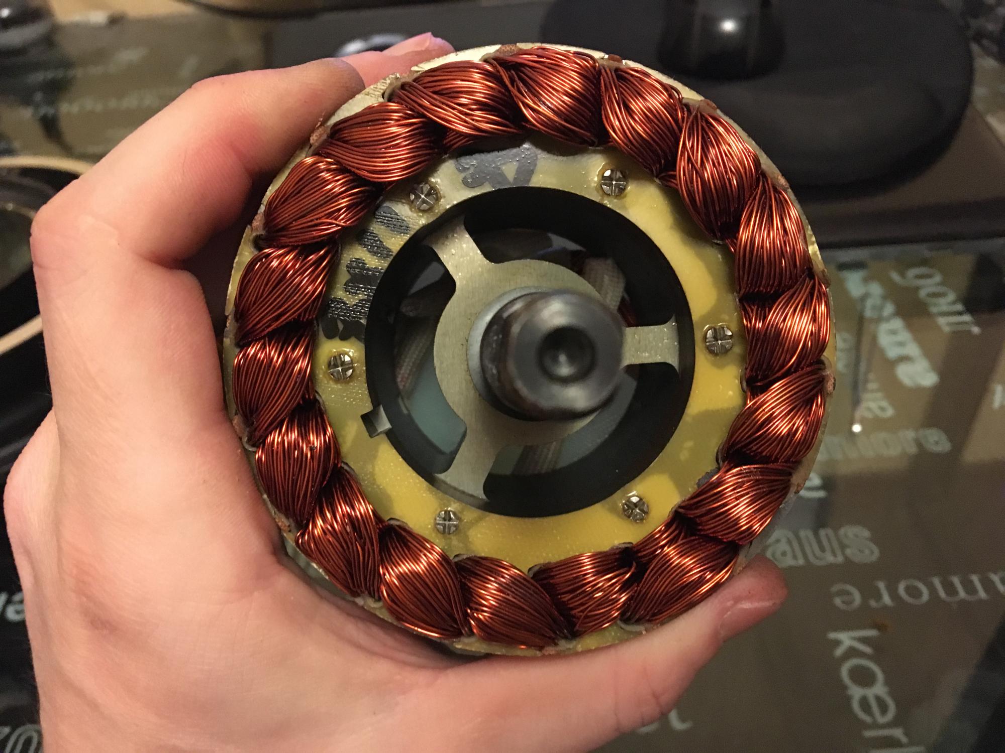

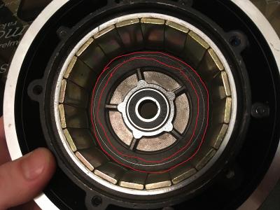

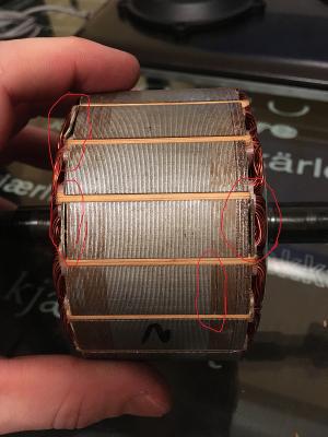

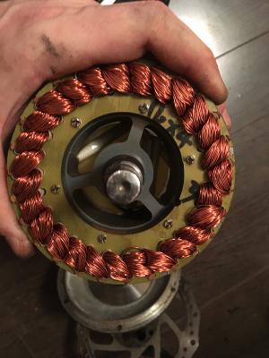

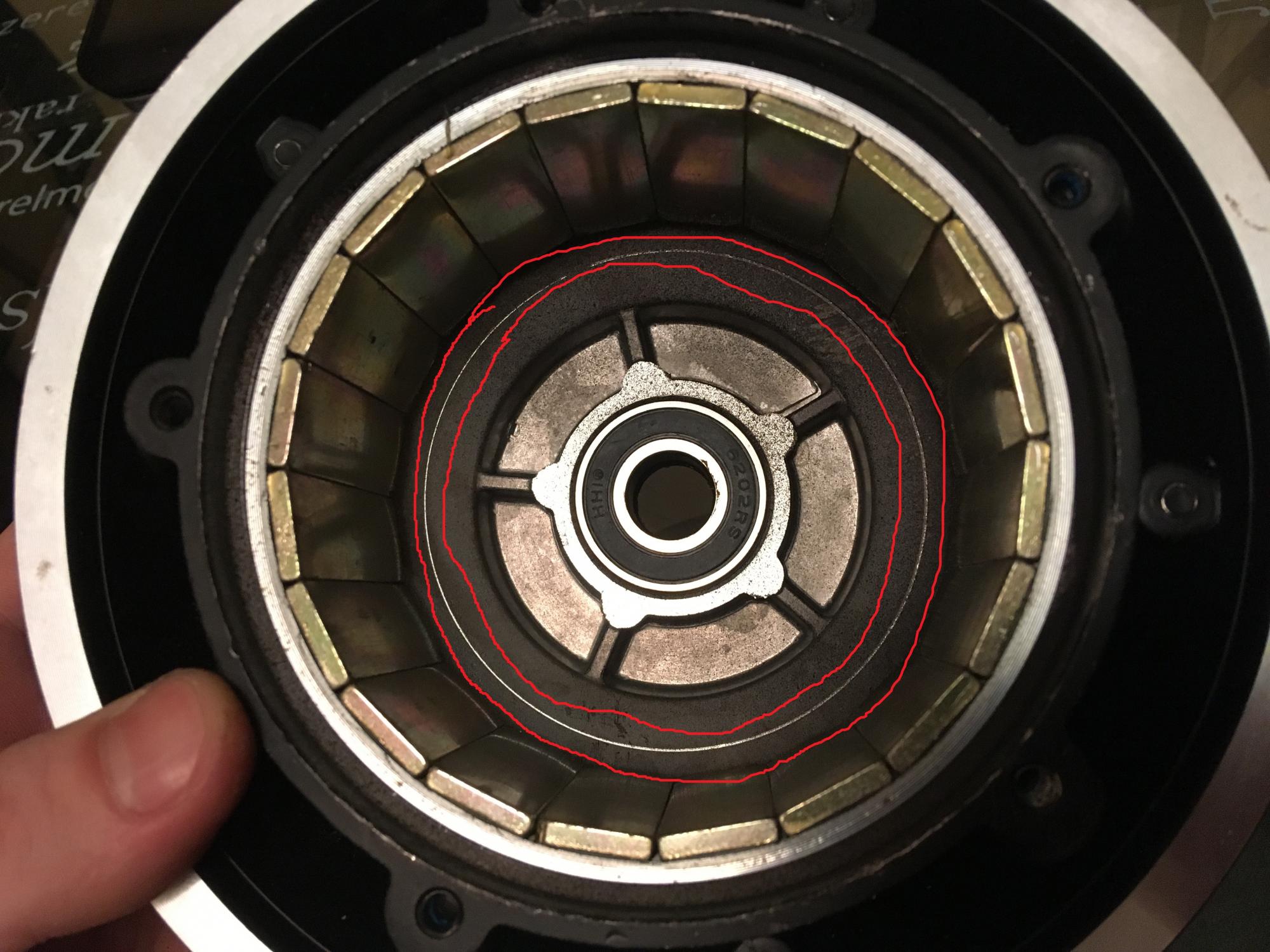

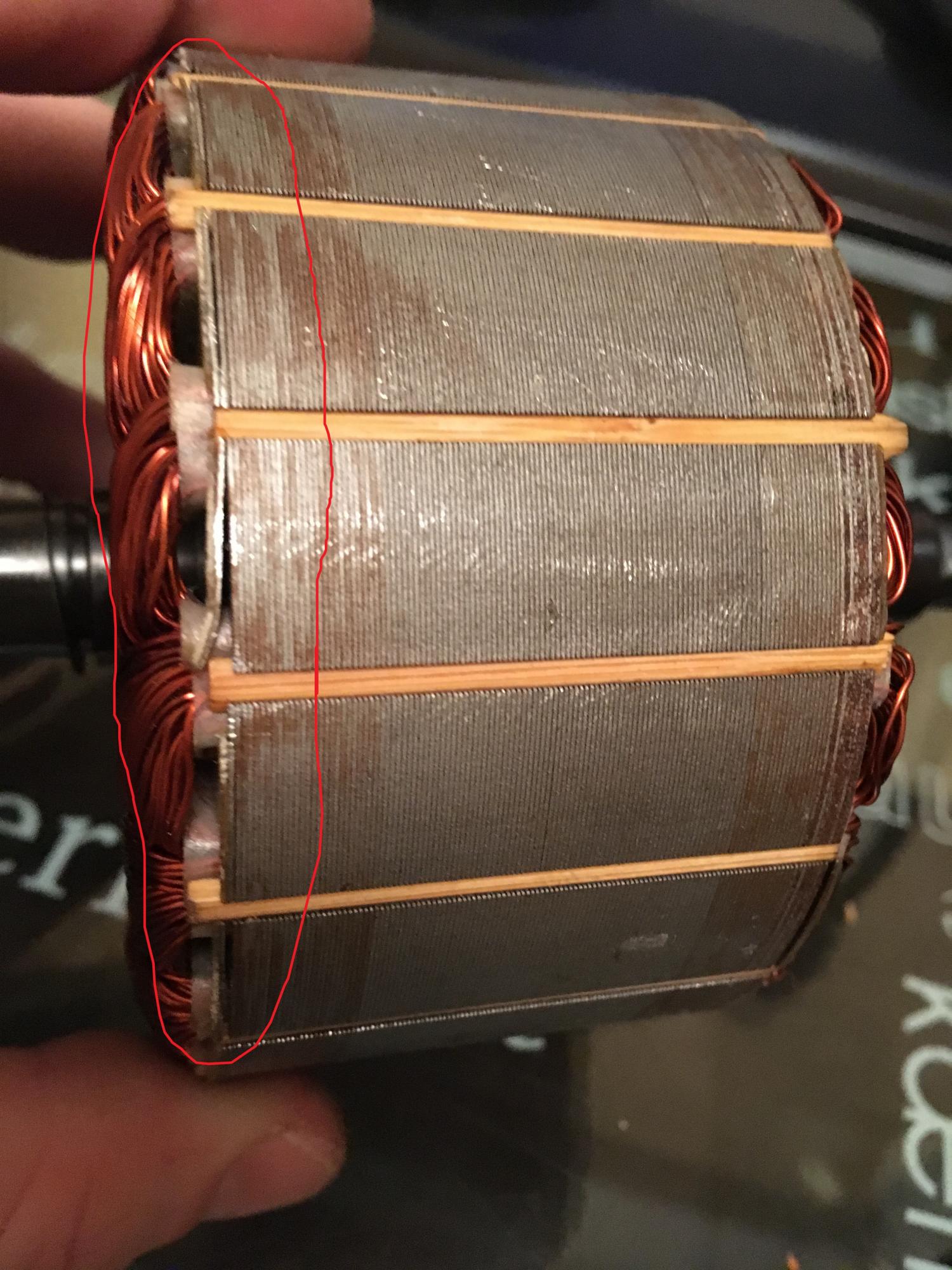

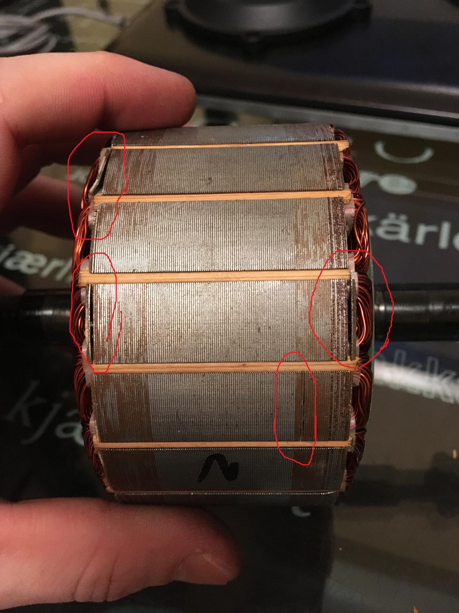

Вот такой мотор пришёл с алика дуалтрон оф стор.
На деревянном изоляторе прогар, ротор в лаке, статор не пролачен, весь ржавый, пластины отходят, чертят об крышку. С внутренней стороны статора большой комок лака лежал.
volodiaa
[b-b]Евгений1994[/b-b]
То что у вас на фото выглядит как замыкание, подгорание между железом, на деревяшке.  -  это скорее всего когда сваривают фазы и случайно замкнули на железо, это не страшно.
Евгений1994
[user]volodiaa[/user], Понятно, я его протестировал уже на самокате, всё работает. Но за такие деньги хотелось бы получить мотор без такого кол-ва дефектов.

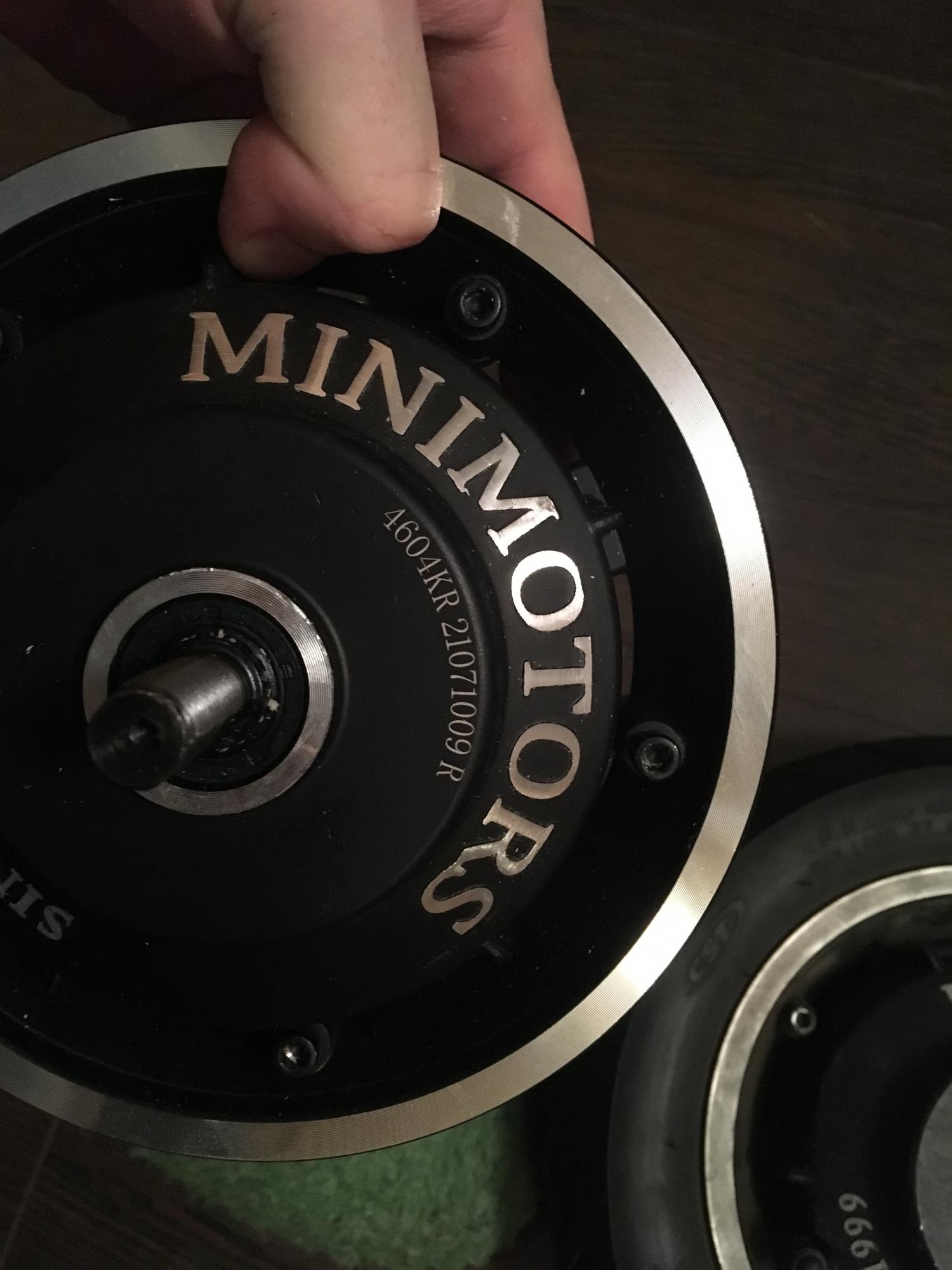

Кстати, интересный момент, пока ждал мотор 1.5 месяца, успел купить спидвей 4 с мотором в отличном состоянии, поставил себе на 2S. Вообщем этот мотор выигрывает и в разгоне, и в макс. скорости(на 2-й 55км/ч едет при 64в), и не греется совсем(в -5, дистанция 6.5км газ в пол, мотор почти уличной температуры, новый оригинальный сегодня тестировал, в -15, 2-2.5км не максимальный газ и мотор уже под 40 градусов).
Евгений1994
вот такой мотор, подходит как родной, минимоторс заявляет номинал 600ватт у него и 800 у ориг.
