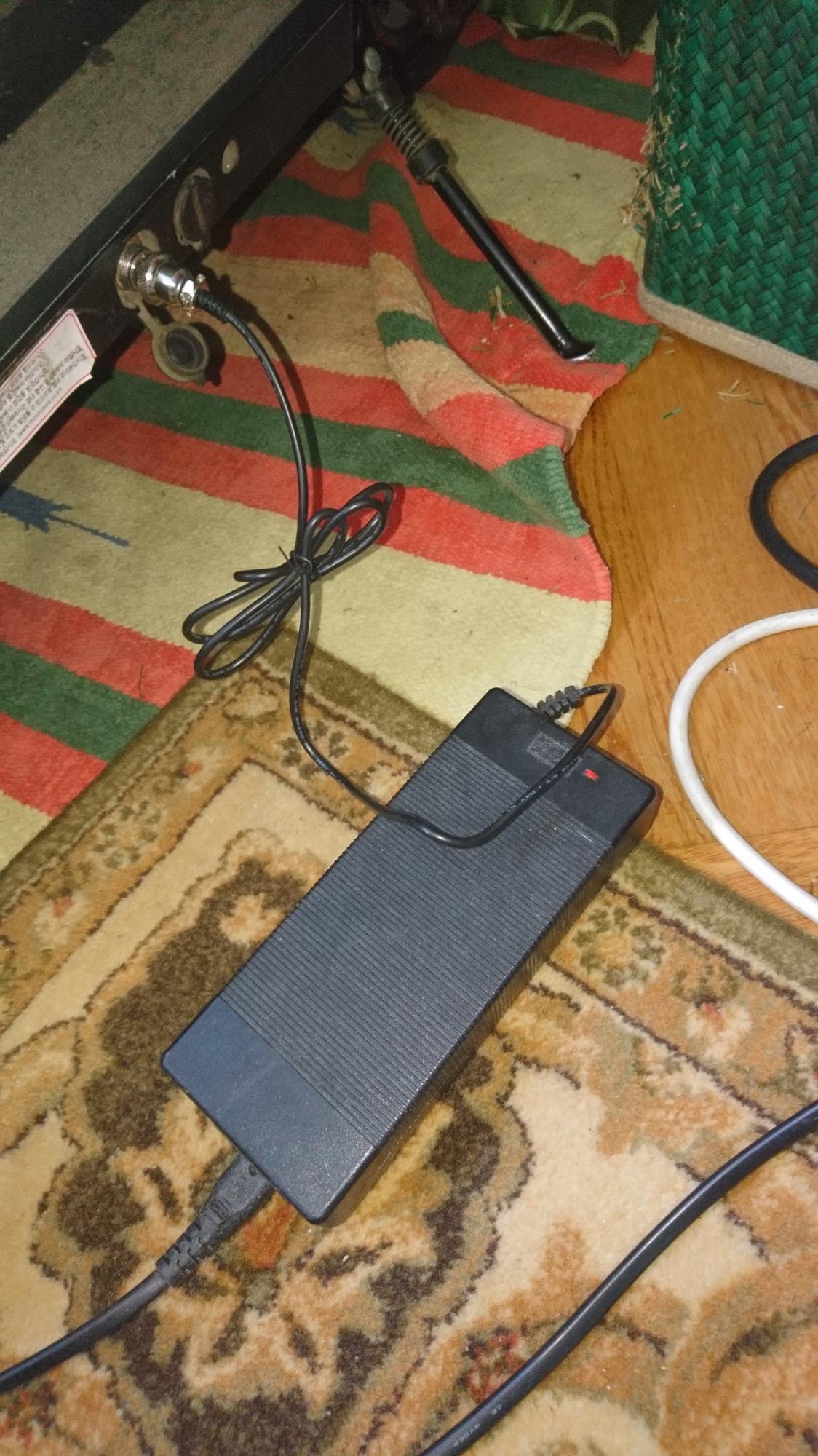

Друзья ,хотел спросить .               Моему Dualtron 2 LTD  уже 3,5 года   и вот я заметил что с недавних пор , если заряжать одной стандартной зарядкой на 2А , заряд идет только до 64.2 V  .  Но если вынуть эту зарядку (хоть даже и после 5 часов без прогресса ) и вставить такую же , то зарядка пойдёт опять до 67v .   Вторая зарядка точно такая же как и первая на 2А .(покупал через 2 месяца чтобы заряжать двумя)       Почему так происходит ?
X3\Pat350\Dualtron II ltd\
АлександрМ
Возможно, требуется балансировка. Нужно оставить самокат на зарядке на сутки, например. Или больше, в зависимости от степени разбаланса.
electro05
Цитата: Алексей Педалин от 22 Июль 2020 в 16:24Почему так происходит ?
Я бы для начала померил точным вольтметром напряжение на обеих зарядках в холостом режиме. Не исключено, что выходное напряжение на одной из них просто поплыло. Т.е. в вашем случае выдает меньшее напряжение. Ну и естественно что выше этого напряжения она зарядить не может, не зависимо от того сколько держать на зарядке. Можно подрегулировать разобрав зарядку.

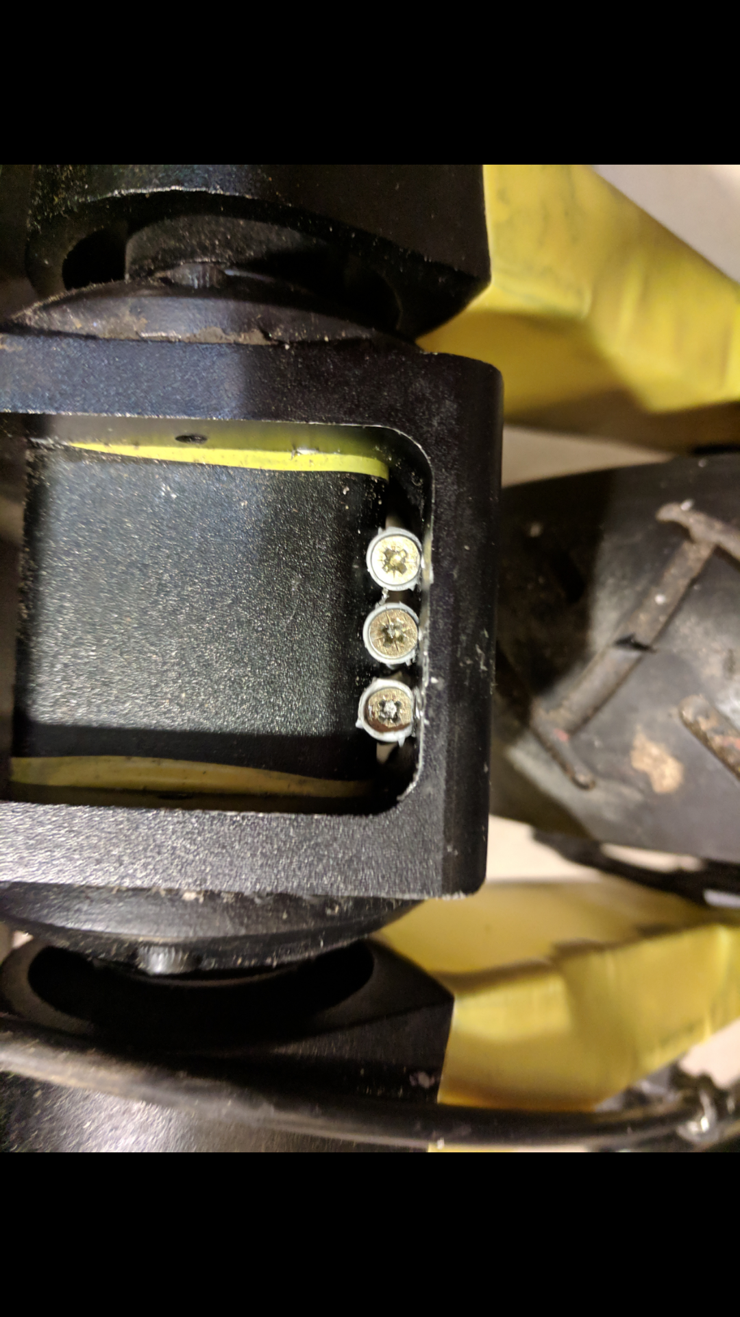

Всем привет. Кто нибудь знает, это норма? И как этот люфт можно убрать?
electro05
Можно сказать что норма. Эта проблема присуща всем моделям дуалтронов. Лечить не обязательно, но если очень хочется, то можно заполнить пустоты дающие этот ход.

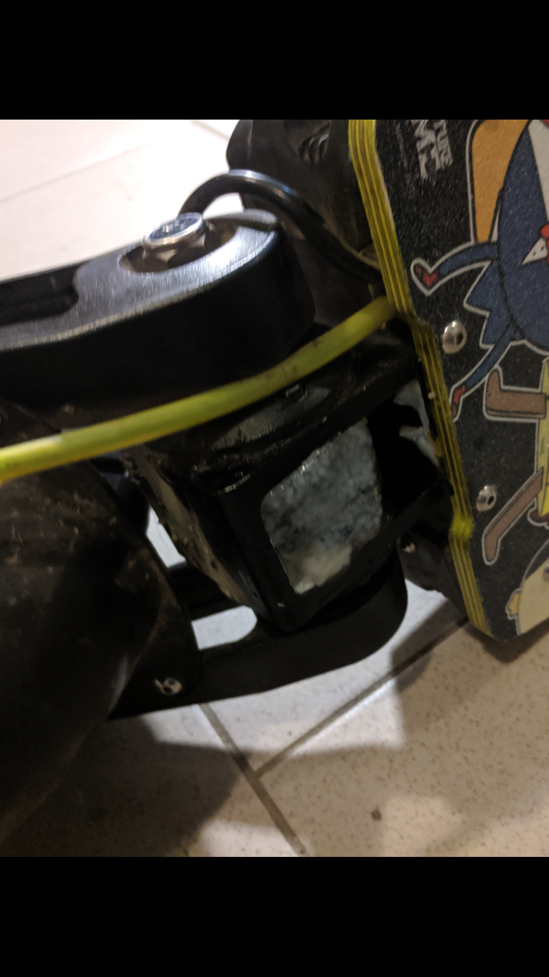

witbk
[user]Agitobl[/user], обязательно лечи пока полностью не разбил посадочное.
Для этого нужно купить ручку для него , там будет вверх и низ закрывашки + стягивающие болты, так вот во внутрь пихаем распорку , у меня это пластик полиморфус он любую форму принимает. Но на первое время загони 3 дюбеля 5мм диаметром  "Фишер " серого цвета, ищи самые длинные 5ммтровые , вроде 35мм. Загонять надо в самую крайнюю , узкую часть , тоесть в том месте будет распор об картридж и заднюю стенку корпуса.
M365, дуль3 , спидер.
electro05
Ну это другое. Присмотрелся на видео, у вас там весь квадрат ходуном ходит. Это конечно нужно исправлять, чтоб не усугубилось. Я имел в виду немножко другое, присуще более старым моделям.

Agitobl
Цитата: witbk от 10 Авг. 2020 в 22:06Agitobl, обязательно лечи пока полностью не разбил посадочное.
Спасибо. А какую ручку купить надо? Я немного не понял.
