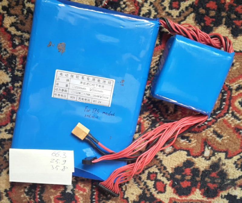

Всем привет!
Возникла проблема, обсуждение которой не нашёл нигде!
Одна из банок 3s 5000 mAh аккумулятора с hobbyking не заряжается выше 4.1 вольта.
Аккумулятору 3 года. Делал и балансировку и разряд/заряд аккумулятора.
Когда в процессе заряда напряжение на этой банке подходит к 4.1 вольту, она начинает греться.
Но напряжение на ней не растёт.
Вольтметром проверял банку после заряда - напряжение 4.07 вольта.
Т.е. зарядник не врёт.
В чём может быть проблема?...

Греется это плохо. Утечка есть значит.
Напряжение будет уменьшатся если она полежит. Я бы её отложил отдельно и мерил периодически...
[user]KOSta85[/user], 3 года - это повод поискать ближайший пункт утилизации.
Литий-полимер, это не старые башмаки,  его не надо ремонтировать или восстанавливать.
Любую неисправную котлету следует рассматривать, как гранату со сдернутой чекой.
Очередная неконтролируемая зарядка может закончится бабахом.
Оно вам надо?

После таких симптомов дальнейшие эксперименты с банкой следует проводить в металлической кастрюле. Я не шучу.

Это понятно. Но всё таки причина такого поведения в чём? Там что-то внутри коротит при достижении 4.1 вольта?
А какая вам разница?
Вы же все-равно  не будете разбирать призматик с целью диагностики и ремонта.
Нагрев - косвенно свидетельствует о появлении микроперемычек между электродами. Это самый опасный случай, .... если продолжать юзать, может пойти неконтролируемый саморазогрев и без зарядки.
