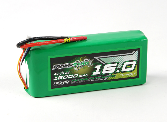

Прогресс налицо - конкурент 18650!
Господа что имеем
Средняя точка напряжения 3.8 на банку (LiPol LiHV).
Соотношение вес к емкости 204 ватт часов на килограмм.
Токи 10С/20С
На зарядку до 5С
Ценя за киловатт час 250 Евро (20тр)
http://www.hobbyking.com/hobbyking/store/__84152__MultiStar_LiHV_High_Capacity_4S_16000mAh_Multi_Rotor_Lipo_Pack_EU_Warehouse_.html

Есть такие недостатки - но они не критичны.
Разбег невелирует хорошая BMS
Пожараопасность при перезаряде такая же как у всех литиевых акб (любой перезаряженый литий горит)
Пажароопасность при механических повреждениях у Lipo купируется защитой батарей

Верхняя отсечка 4.35v.
Мультистары очень слабые/некачественные липольки, рабег быстро появляется, дохнут, вздуваются.

При чем здесь лохотрон, мультистары котлеты неплохие, но нежные, т.к не хардкейсы. Ну и химия похожа на LG D1. Заряжать не до 4.35 а до 4.3, снамать не более 3-5с, заряжать не более 1с, лучше 0.5с проживут долго. При условии, что пришли целыми - н-р к tmkt приходили балансирным разъемом замятые. И ящик для батарей должен быть жесткий с плотной фиксацией элементов. См ящики "молнии" и "поповича". Тогда нежные липо котлеты работают годами. Ну и обязательный самоконтроль.
Даже хорошая БМС не может убрать разбег. Т.к. причиной разбега является неоднородность призматиков.
Возможно, в дорогих моделях, эта неоднородность минимизирована, но из тех, что были у меня (grade А, 55usd за котлету 4S 5Ач) , более 50% имели разбег выше 20мВ и это в первые месяцы эксплуатации. В течении года разбег увеличивался до 60мВ и выше.
Для сравнения, качественные цилиндрические элементы, имели разбег не более 10мВ даже после жесткой 2-х летней эксплуатации.
Полагаю, призматики (любые) оч. плохо переносят тряску и вибрацию, от которой невозможно защититься на 2-х колесном ТС.   :pardon:

[user]илс[/user],   пришли коллеге 4 котлетины по 4 s. В трех разбег 0. В одной  до 0.05.  Мне наркотлеты приходили с большим разбегом, до сих пор работают , разбег 0.01- 0.02 максимум за сезон.
Пофигу им вибрация и тряска. На моделях их колбасит в разы сильнее.

На моделях их и не используют годами. Полетали летний сезон и достаточно.
Котлеты в хардкейсах - это только одна модель. А полимерные призматики - это целый класс ХИТ с определенным типом электролита.
Лично я ничего не имею против призматиков.
Но могу снять видео, как некрасиво бегают столбики селлога под нагрузкой, в самых лучших призматиках локальной розницы.
Картина оч. неприглядная - увы.  :neg:

[user]-Владимир-[/user], самые лучшие - это, конечно, с химией LiNMC.
А ток нагрузки принципиального значения - НЕ ИМЕЕТ. Неравномерность просадки видна и на 3-х амперах и на 30.
В этом и заключается убогость призматиков, В НЕРАВНОМЕРНОСТИ характеристик отдельных элементов. В первую очередь - по импедансу.  :neg:
А так, если не вдаваться в детали, вполне нормальные элементы, мечта нищебродов.  :kidding:
