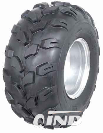

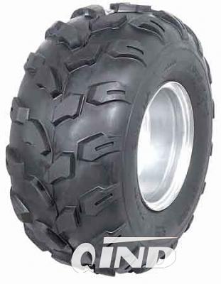

Цитата: AxelAg от 19 Апр. 2016 в 18:47
Насчет печали с колесами согласен, но ставить от садовых тачек - бессмысленно, не выдержат, от квадрика - очень дорого, от карта - будут нелепо смотреться на 2-хметровом кузове, а если ставить от оки - выигрыш в массе - 700 граммов с колеса...
Так что кованые диски наше все, да и раздувать бюджет сильно не хочется
От квадрика дорогие - фирменные, которые к полярисам и ямахам. А простые китайские - не особо дорого.
У меня вот такие, покупал здесь: http://www.atvarmada.ru/spares_review.php?id=M0000000606 (3,5 руб. в сборе, но я брал до скачка бакса - по 2 т.р. за штуку)

AxelAg
А размеры и вес? а то по ссылке только фото и ценник ;)
