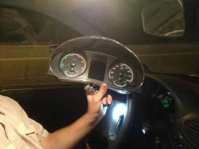

надеюсь отдать твой дэшборд в ителму на новой неделе, фотки у Коли, как пошарит, выложим.

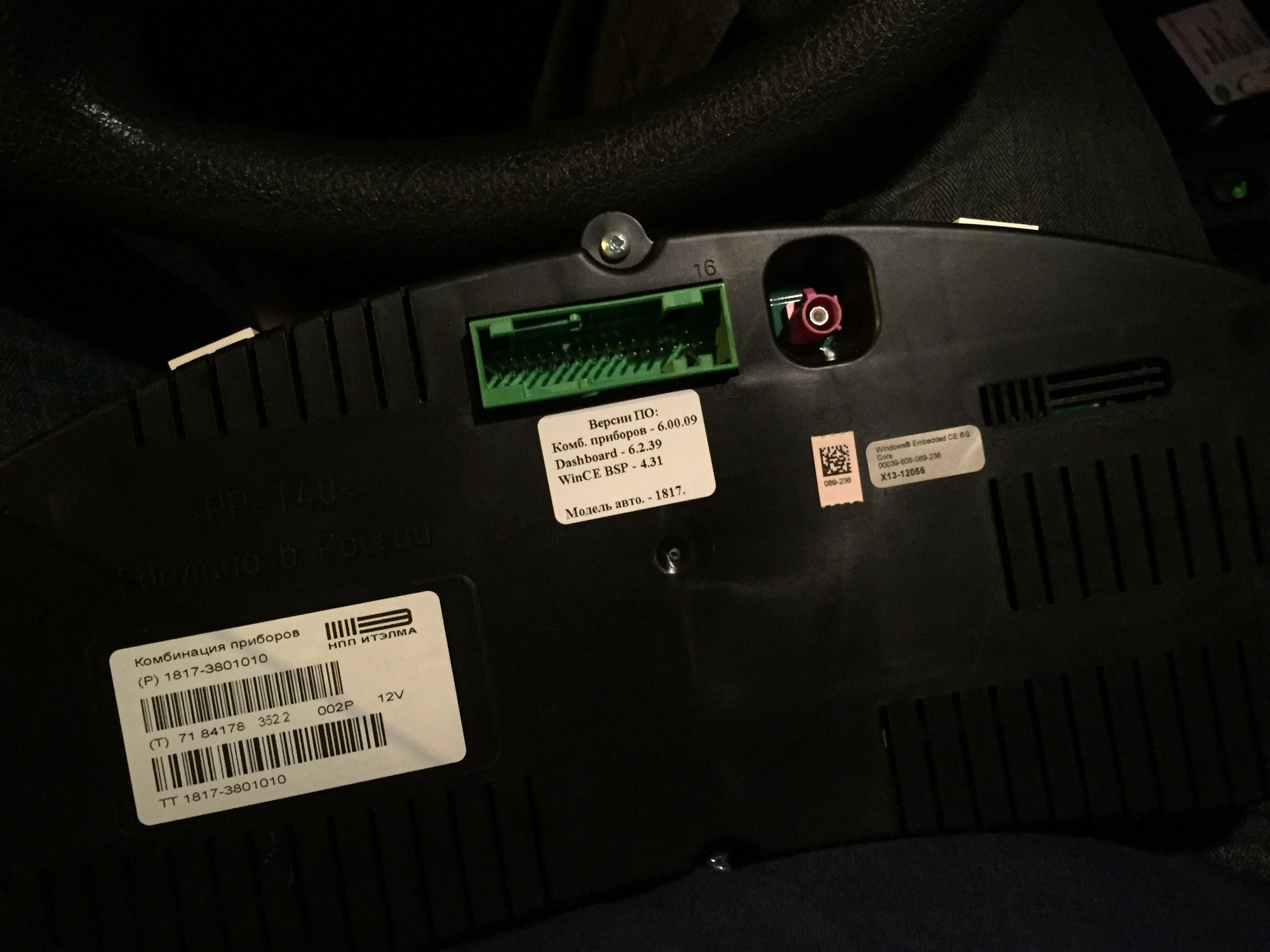

Выражаю огромную благодарность всем участвовавшим в ремонте приборной панели. А именно [user]Andreym[/user], [user]NiCK_DR[/user] и [user]Lion[/user] за доставку панели в Москву экспресс электромобильной доставкой, [user]TempUser[/user] за переговоры с итэлмой и итоговый ремонт панели.

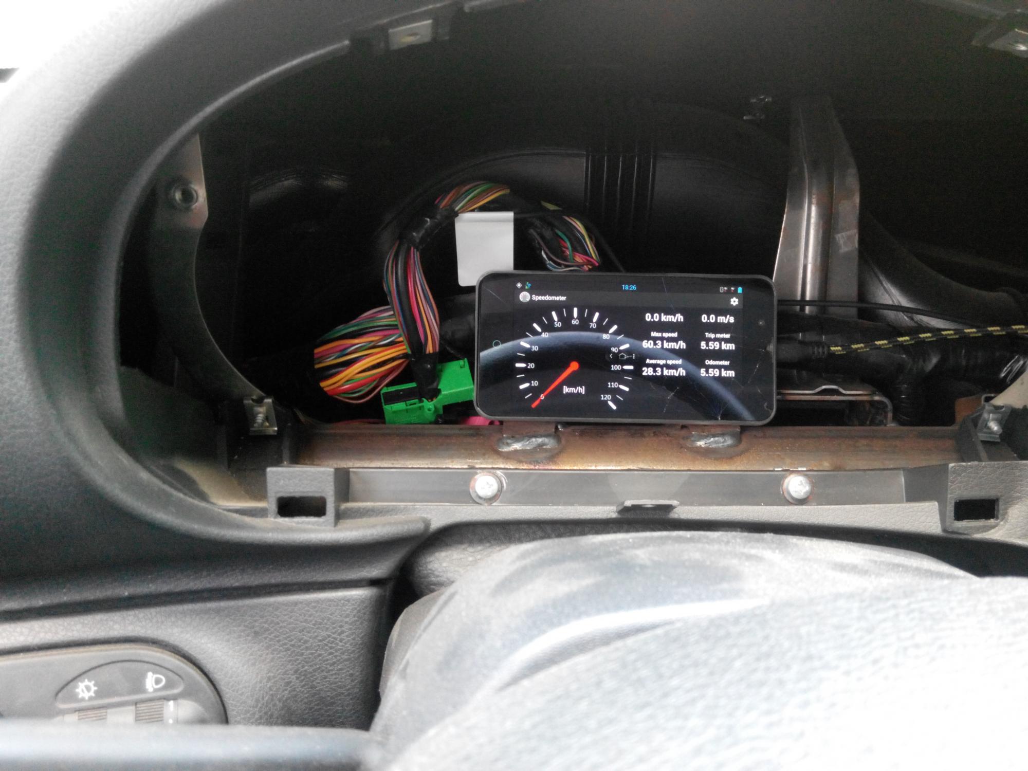

Я уже конечно привык к такому спидометру:

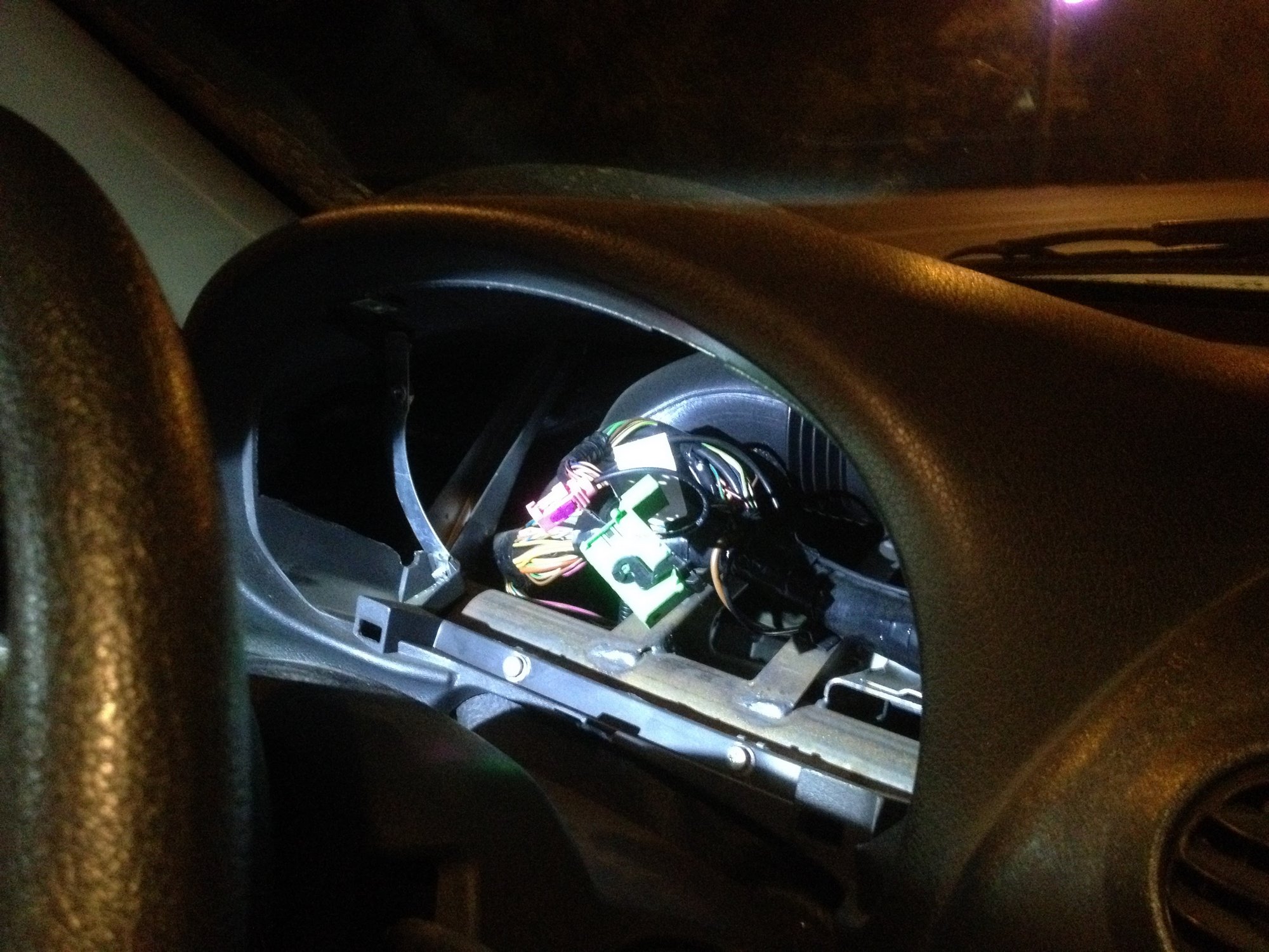

Но родная панель всё-таки полезней. Без панели:
1. БМС показывает ток регена 500А.
2. Из-за чего не работает реген
3. Слетают проценты заряда в БМС, натикано бешенное количество киловаттчасов, которые х.з. как скрутить.
4. Не моргает лампочка на заливной горловине в процессе заряда.
После установки панели ток пришёл в норму, хотя... 2А при выключенном контакторе, наверное всё-таки надо калибровать разрядный шунт.
Единственное чего не понял, так это того, что постоянно горит надпись "ограничение мощности", хотя сама БМС отображает всё зелёным.

После ремонта комбинации Вам поставили на нее 15 версию, которая не совместима с 253 версией инвертора. Вам необходимо прошить инвертор на 254 версию или (что проще) прошить КП на 14 версию и надпись "ограничение мощности" пропадет.

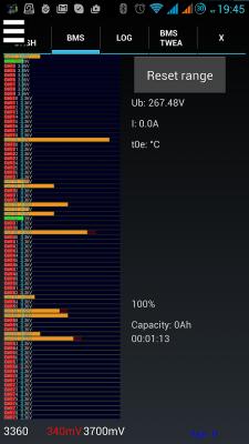

mevial
#125
После того как пофиксил 28ю целлборду методом пропайки, убедившись, что платка заработала и стравила ячейку, отколупал ещё 5 плат
На одной из плат диод сначала звонился, но как-то странно, падение напряжения 490мВ вместо 55х, как в остальных. После пропайки и подключения эффекта не было, а после снятия звониться перестал, благо нашлась небольшая ленточка идентичных диодов, только новых. После запайки нового диода платка заработала. Итого починено 6 плат, но напрягает момент, что теперь поползли другие ячейки:
т.е. ещё есть энное количество неисправных плат, которые надо снимать и патчить:
