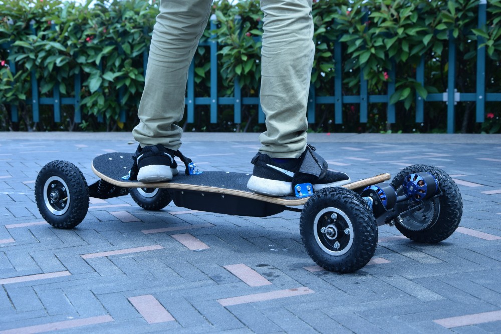

нонейм колесо - ICEWHEEL W2 (264WH) -
электроскейт - Evolve Bustin (252WH) -
onewheel pintX + kingsong ks14d (бывший m)

На счет последней картинки - это я на просторах алиэкспресса нашел.
http://ru.aliexpress.com/item/-/32680346741.html?spm=2114.13010308.0.94.pzptJJ
50 доска + 25 доставка )) Больше про эту штуку ничего не знаю - только то что у продавца написано. Сам с такими не сталкивался.

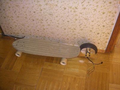

[user]eLDoska[/user], Подробнее расскажите, как и что делали. Как цепляли шкивы к мотору,  к колесу (я так понял привод на одно колесо) ? ссылочки на шкивы и ремень)
да, привод на одно колесо. шкив мотора расточил под вал мотора, насадил и закрепил стопорным винтом, шкив колеса расточил на 24мм, сделал 3 отверстия под винты м5 и скрепил шкив с колесом.
ссылку на шкивы кидал выше - technobearing.ru выбираете профиль 5м и нужное кол-во зубцов(у меня 15-40).

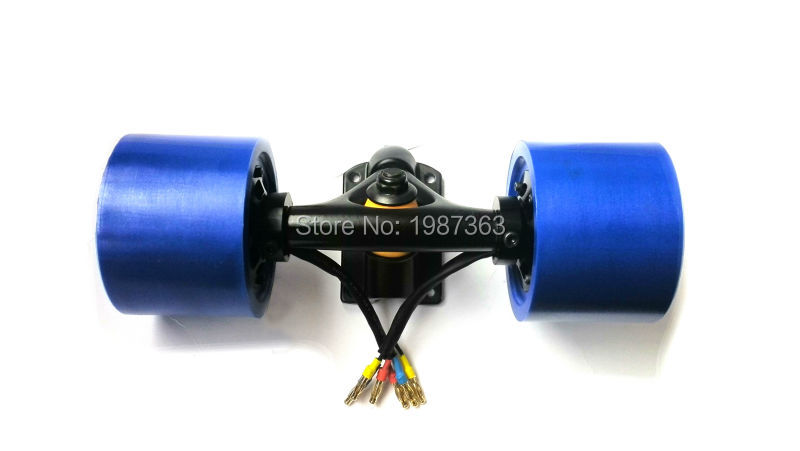

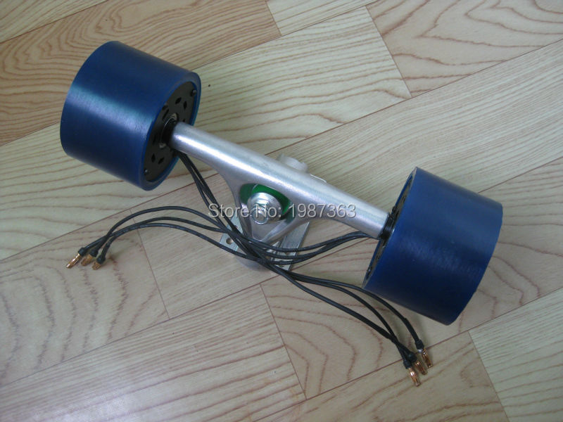

чаще используются такие:
http://www.aliexpress.com/item/New-arrival-electric-skateboard-in-wheel-motor-sensored-hub-motor-wholesale/32572310833.html
http://www.aliexpress.com/item/New-arrival-63mm-dual-hub-motors-kit-for-DIY-electric-skateboard-longboard/32691253851.html
в качестве контроллера - VESC или любой другой контроллер.
