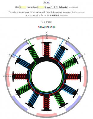

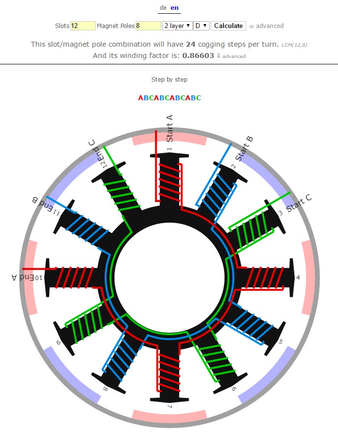

Подскажите такую вещь по данному двигателю. В калькуляторе с таким исполнением высвечивается цифра 0.86603- это максимальное кпд которое можно выжать из данной конструкции?
Если так, то вот с такой конструкцией выгоднее использовать?
Правда калькулятор для Outrunner...
TRO
Цитата: saska от 19 Апр. 2016 в 16:38
...В калькуляторе с таким исполнением высвечивается цифра 0.86603- это максимальное кпд которое...
А это не КПД, это значит что в первом случае можно будет снимать меньшую мощность (при том же КПД). КПД при равных нагрузках конечно у первого случая будет по ниже, но не прямопропорционально "фактору", а получше.

[user]peat[/user], не надо путать этот калькулятор с симулятором. Калькулятор просто выдает какая часть обмотки работает на создание момента, а какая против, в виде их соотношения (того самого фактора). Кривость реализации в железе и кривость контроллера не его задача.

Нет. 86% это не КПД! Это значит что при тех же ампервитках момент будет ниже, так как часть магнитного поля катушек будет оказывать тормазящий эффект вместо разгонного (из за неоптимальной намотки). А разница в КПД будет сильно отличатся в зависимости от снимаемого момента и оборотов (чем больше момент, тем больше будет разница в КПД).

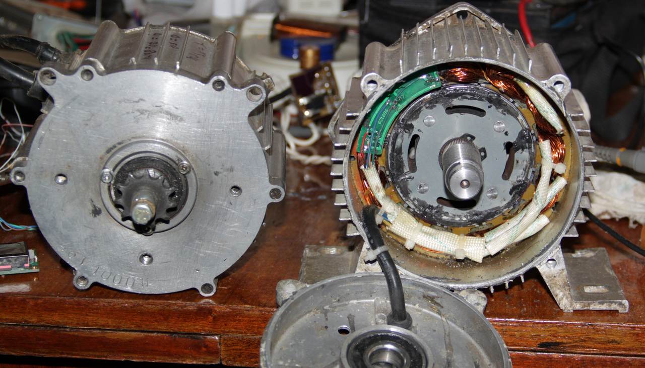

Примерно такая картинка была, сейчас же у меня идеальный меандр, А два других двигателя разобрал и насадил на один шток два ротора и в корпус два статора, Хотел перемотать но сломал магнит, заказал, жду. Надеюсь увеличить так мощность. У меня вроде, как 500  ватные движки, хотя отличия с вашим не вижу. Разве, что провода у меня 11витков по 0,55X10пр.

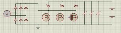

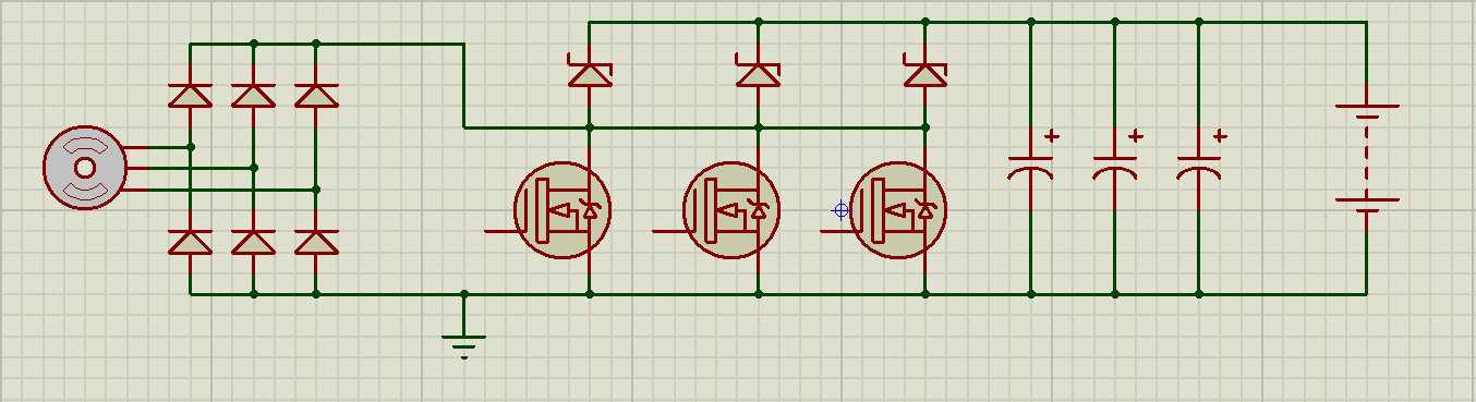

Упрощенная схема рекуперации энергии в батарейку. кучу радиаторов на мосфеты не надо будет, одного хватит. Диоды и феты с кондёрами должны быть очблизко друг к дружке. Единственный ее минус это невозможность сделать полноценное кз фаз, изза падения напряжения на диодах
Это стабилизатор напряжения такой или что?
VasiliSk
это схема регена энергии обратно в батарейку для стенда. нагрузчик вообщем
