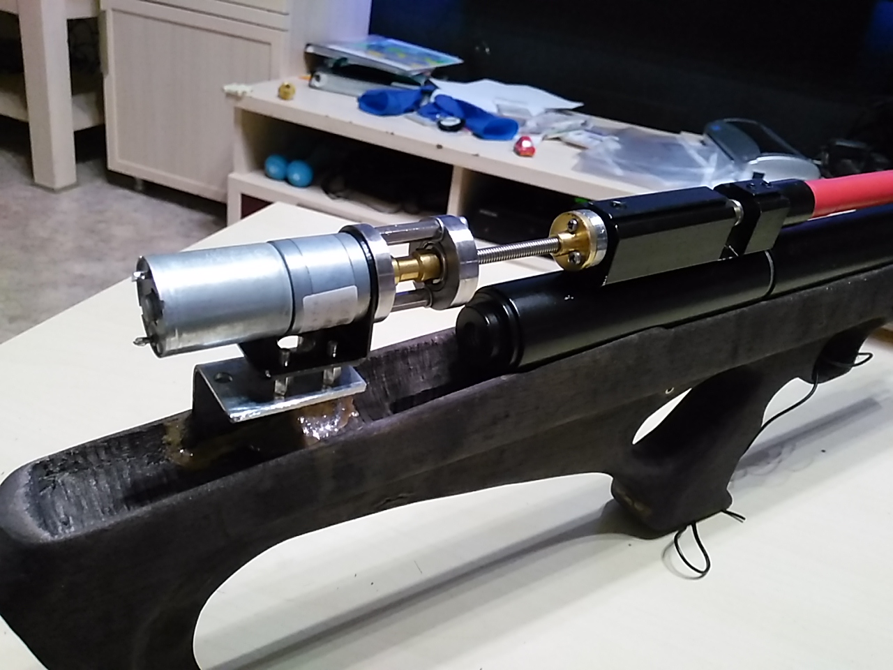

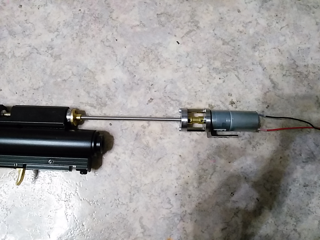

Продолжаю эпопею по винтовке. Заказал другой движек с редуктором по мощнее и побыстрее. Токарь выточил мне раму и досылатель. Рама нужна для того чтобы принять на себя нагрузку т.к в старом движке вырвала вал из редуктора. На соплях собрал все работает. Сейчас буду думать как все собрать красивенько в приклад. Ну и писать программу управления для контроллера.

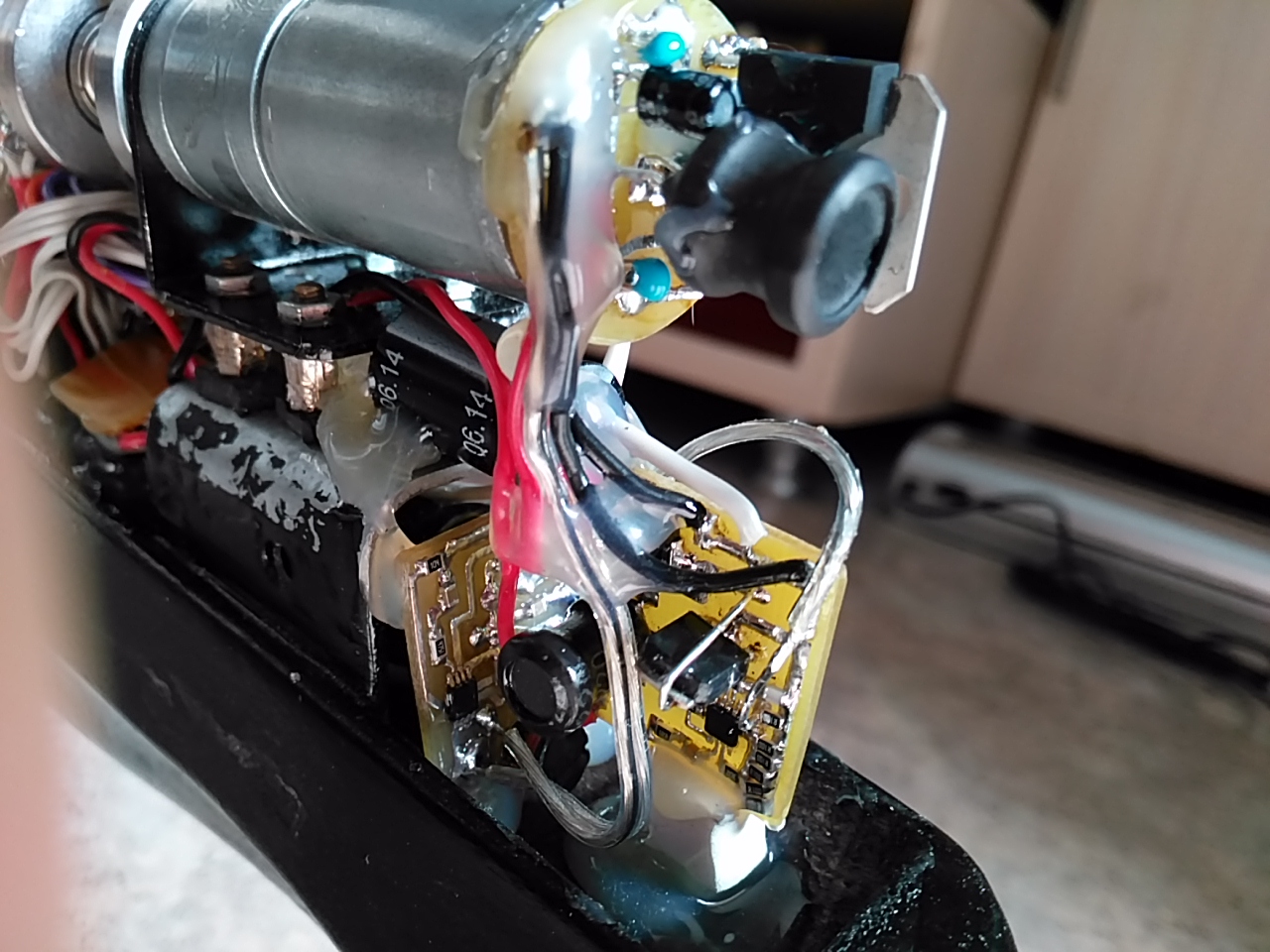

Продолжаем. Спаял блоки, написал прошивку, проверил  по одиночки вроде робит. Работаем дальше, установить концевые на мотор и запихать все блоки в винтовку.

Живность не обижаю. Запустил все вместе, столкнулся с проблемами : выходной каскад dc-dc движка очень сильно нагревался после нескольких циклов, пришлось заметить все элементы на более мощные, добавил кондер большого номинала на выход для четкого пуска движка и поднял напряжения до 14в. Проблема ушла. Но связи с тем что пусковой ток двигателя велик драйвер уходит в защиту, поставил мощнее (1-3а) та же беда. Для более мощного нет места и денег (от 500-1000р). Решил спаять Н мост  на транзисторах. Но беда в том что классические схемы не поддерживают режим активного торможения, а без него не как сильная инерция движка-редуктора. В прошивке все предусмотрено да и все драйвера поддерживают его.  Мож кому попадалось простая схема Н моста с активным торможением, мне в голову приходят только ну очень громоздкие схемы. Торможения осуществляется подачей на оба входа "1".
gad1982
Короче зря грешил на драйвера (тот что первый не тянул это точно, а вот тот что до 3А нормально). Оказывается дела в помехах Преобразователь так фонит что драйвер теряет голову. Также на микроконтроллер идут наводки от движка. Первый раз с таким столкнулся.  Надо перелопатить все цепи питания, драйвер на отдельную плату поближе к движку, наставить фильтры может придется экранировать блоки.
gad1982
Ну что, решил проблему с наводками (попотел и аппаратно и программно). Сегодня провел испытания в холостую, все робит.  :dance:

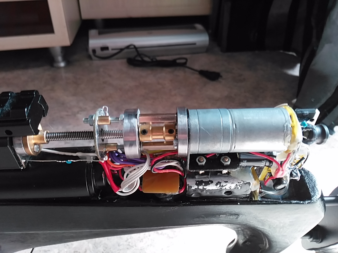

Но нагрузка на акк не хилая, надо было корячить еще один но место не так много. Заказал акки посерьезней.  Завтра подправлю чуток прошивку для более идеальной работы  :-). Короче попытаюсь снять видео и выложить сея чудо юдо.
gad1982
Добавлено 26 Мар 2017 в 09:29

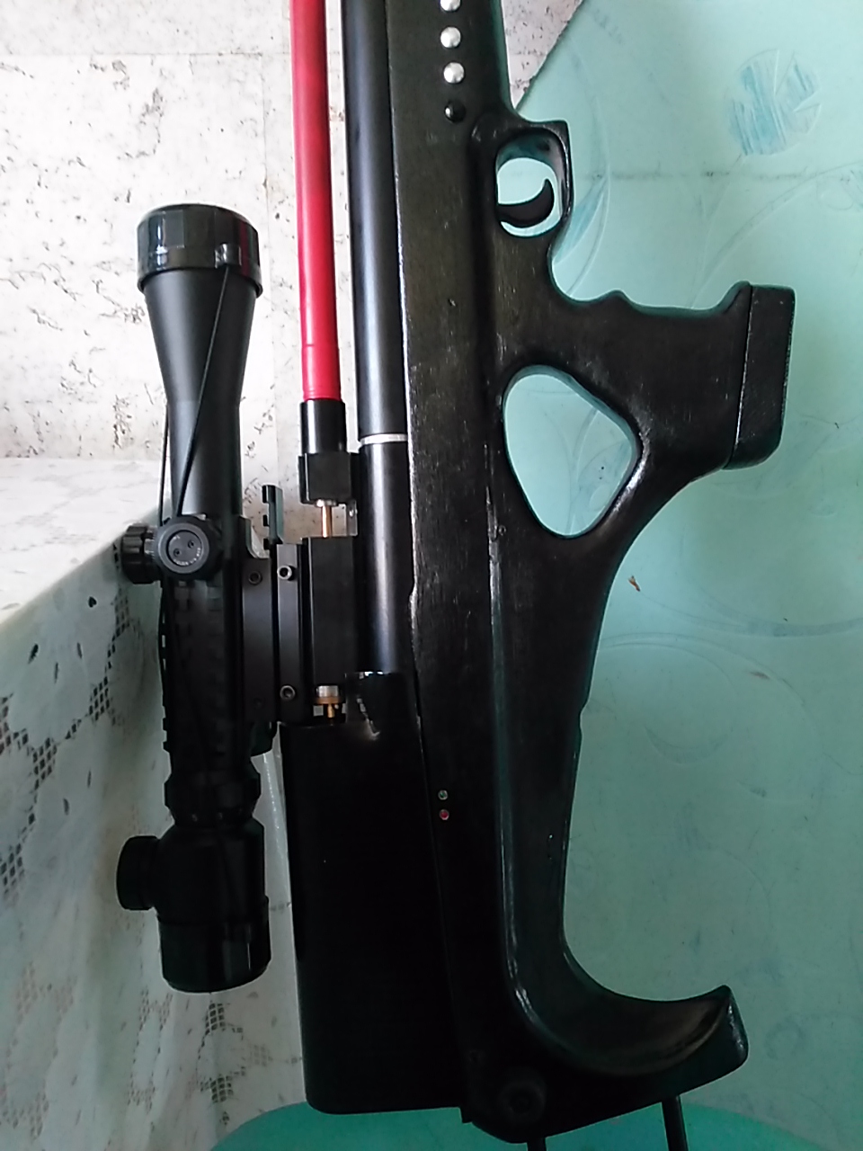

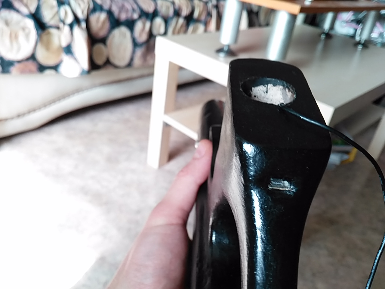

Закончил компоновку. Жду Акки и займусь защитным чехлом и нижним прижимом для акка.
gad1982

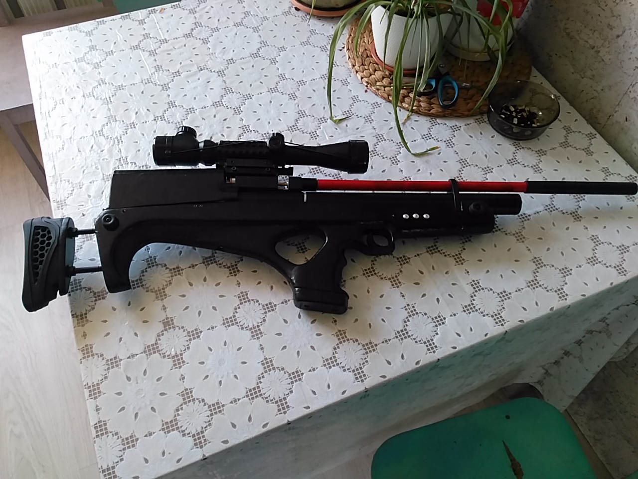

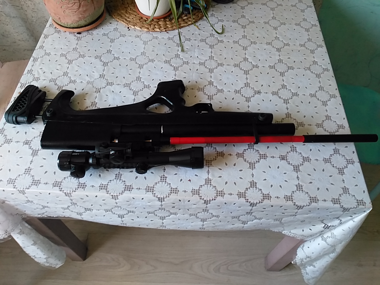

Ну допилил наконец винтовку. Как прототип и ступень к следующему проекту ставлю 5 из 5, а вот как изделию пострелять 3+ из 5. Причин несколько, основная это мое желания заставить все работать от одного элемента 18650. И с вязи с тем что у меня два преобразователя напряжения 12в и 30в получается не хилая нагрузка по току. По сему нужны очень хороший акк (думаю буду пихать 25650), с вязи с токами идут скачки по питанию и сносят голову микроконтроллеру. Проблему решил фильтрами и увеличением задержки опроса концевых датчиков. Но увеличения времени опроса увеличила инерционность двигателя. Пришлось немного понизить питания движка ибо он врезался в крайних положениях в раму конструкции с большой силой. Но и этого оказалось мало пришлось делать демпфер на раме движка что смягчать удар. В итоге скорость перезаряда мала, 3 секунды . По мимо прочего не хватает времени зарядить кондер на 30в для соленоида курка и получается холостой выстрел. Приходится еще  ждать после перезаряда  2 секунды. Это повлияло на автоматический режим стрельбы я рассчитывал не более секунды, но больше нет желания разбирать винтовку для правки прошивки. Все проблемы можно решить двумя способами увеличить количество акков до напряжения 12в и сделать электроударник.
