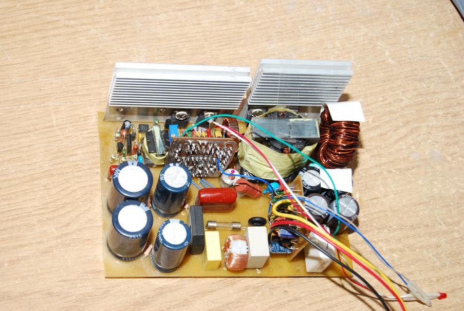

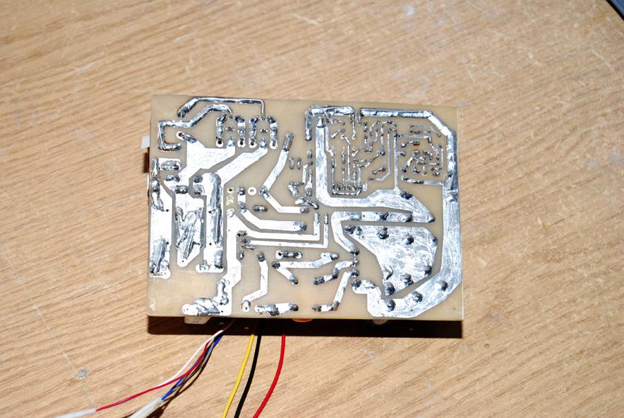

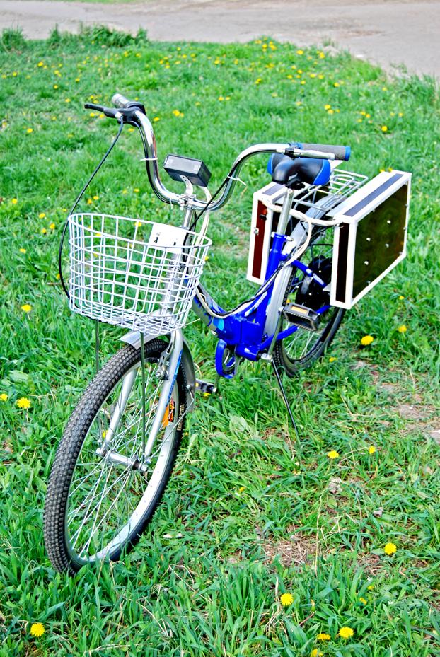

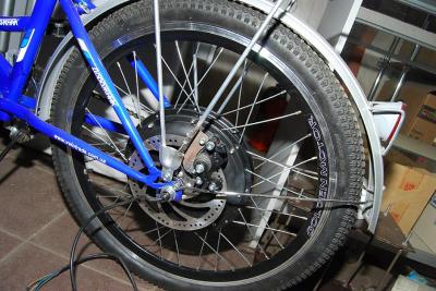

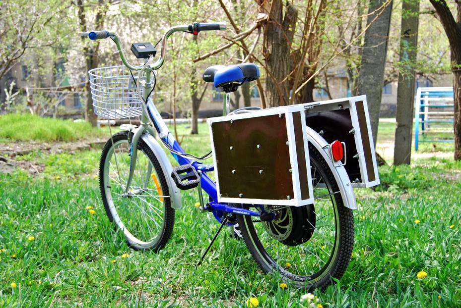

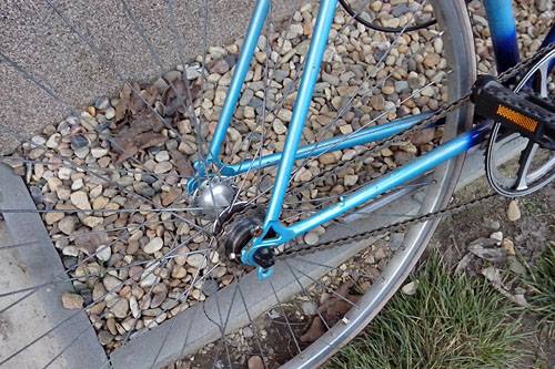

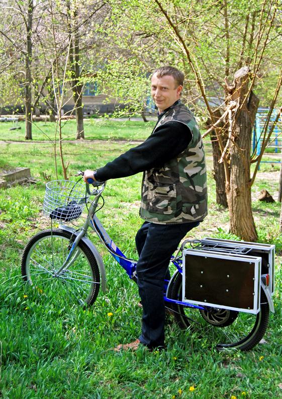

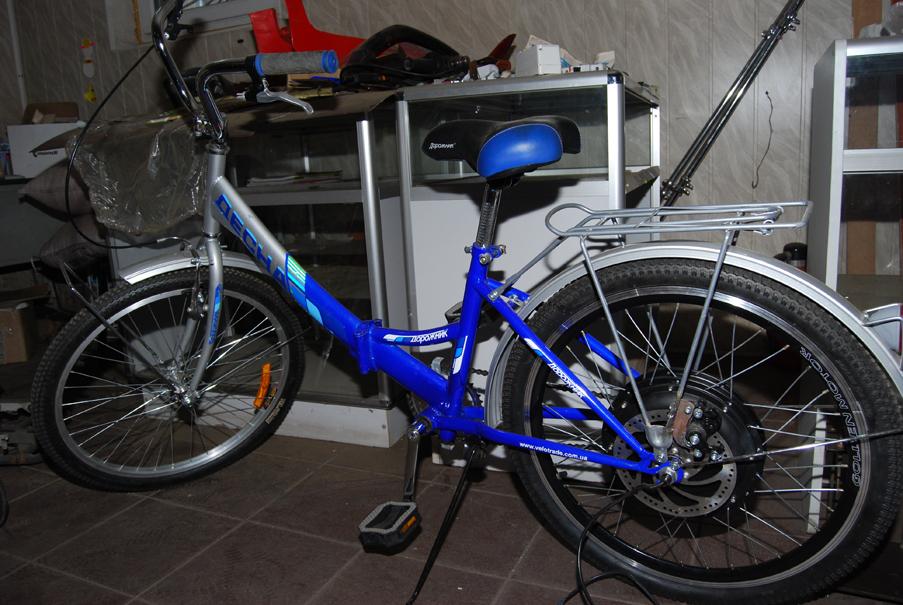

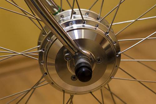

Вот решил переоборудовать Харьковскую Десну. Первое, что пришлось сделать - разгибать задние крепление колеса на 1 см в разные стороны. После этого колесо 24 дюйма стало как родное. Пришлось к креплению багажника приварить тормоз. Аккумуляторы будут стоять по обе стороны багажника, аккум призматик LiFePo4 16S. БМС и ЗУ собственного производства. По мере сбора велика буду выкладывать фотографии.

[user]alpatov[/user], я конечно понимаю, что художника обидеть может каждый, но мне ведь не кажется, что при первом агрессивном торможении дисковым тормозом его вместе с багажником намотает в спицы?
alpatov
Уже тормозил, не намотает. Багажник крепится 4- мя болтами к раме. Стоит жестко, больше его к раме ни как не прикрепишь, верх ногами не поставишь. Вот за спицы я боюсь больше, чем за тормоз, спицы очень тонкие как на задку, так и на передку.

Колесо 24 дюйма брал в сборе китом, жиденько на вид конечно. Кто знает, как мотор по тяге и скорости, 90-100 кг таскать будет?

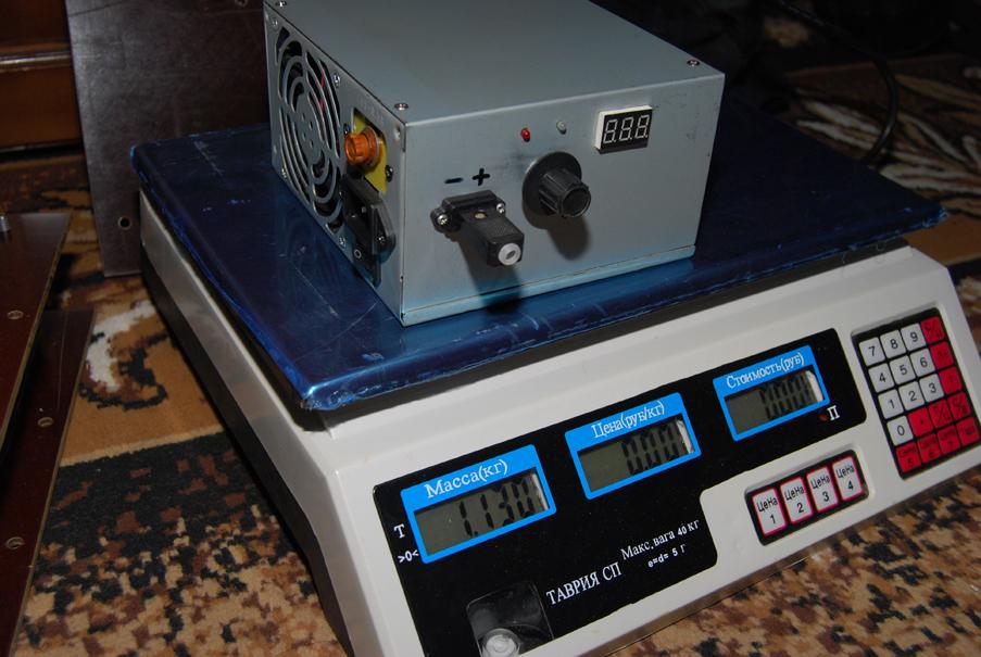

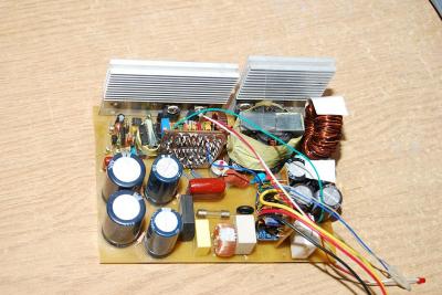

Взвесил ЗУ, на вид легкое, вес получился 1130 гр.

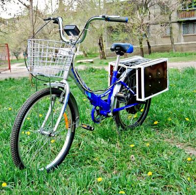

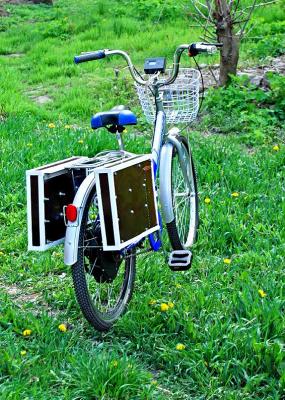

Собрал и испытал электровел Десна
https://youtu.be/seY7LcuJVNU
Прет на гору, словно на ракете летишь. Мотор-колесо классное, тяга класс, скорость около 30-40 км, точно не замерял, но с ветерком катаюсь. По ямам жестко ездит, амортизаторов задних не хватает. Велик просто класс получился!!!!
Расход экономный, 16S призматиков  20А при замере на заезде 3 км израсходовал всего 1 АЧ. 20 А аккума должно хватать на 60 км пути.

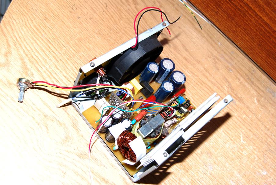

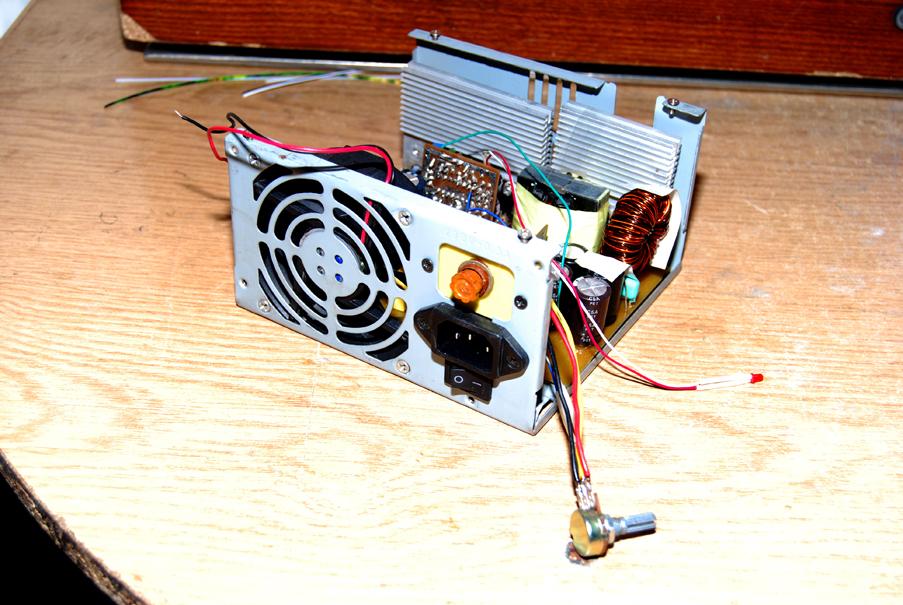

andruxxa

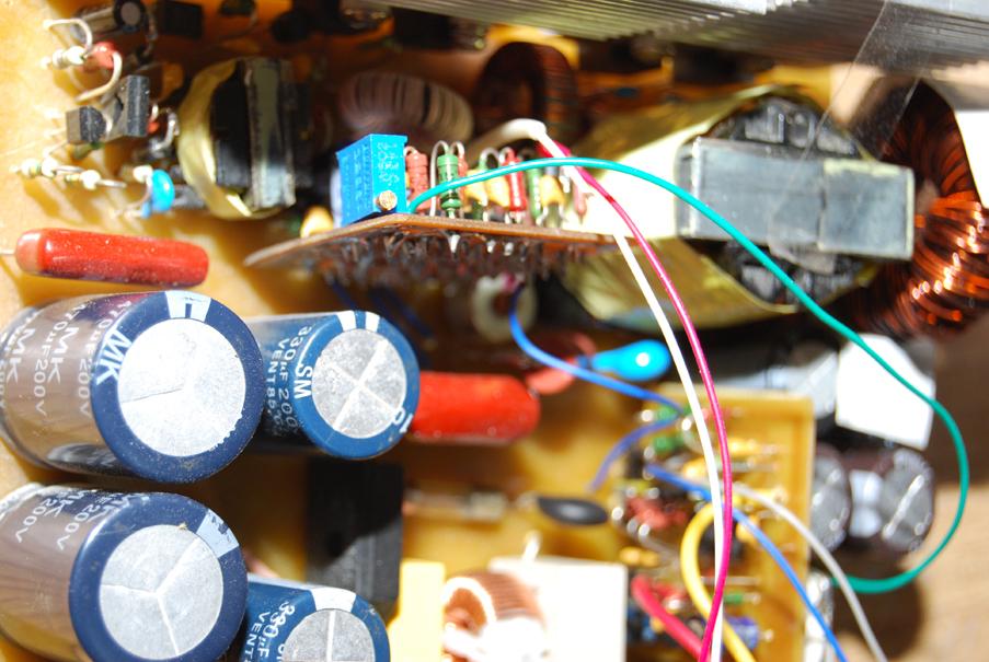

А вы зарядку из бп на 48в собирали? Можно подробностей?
