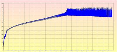

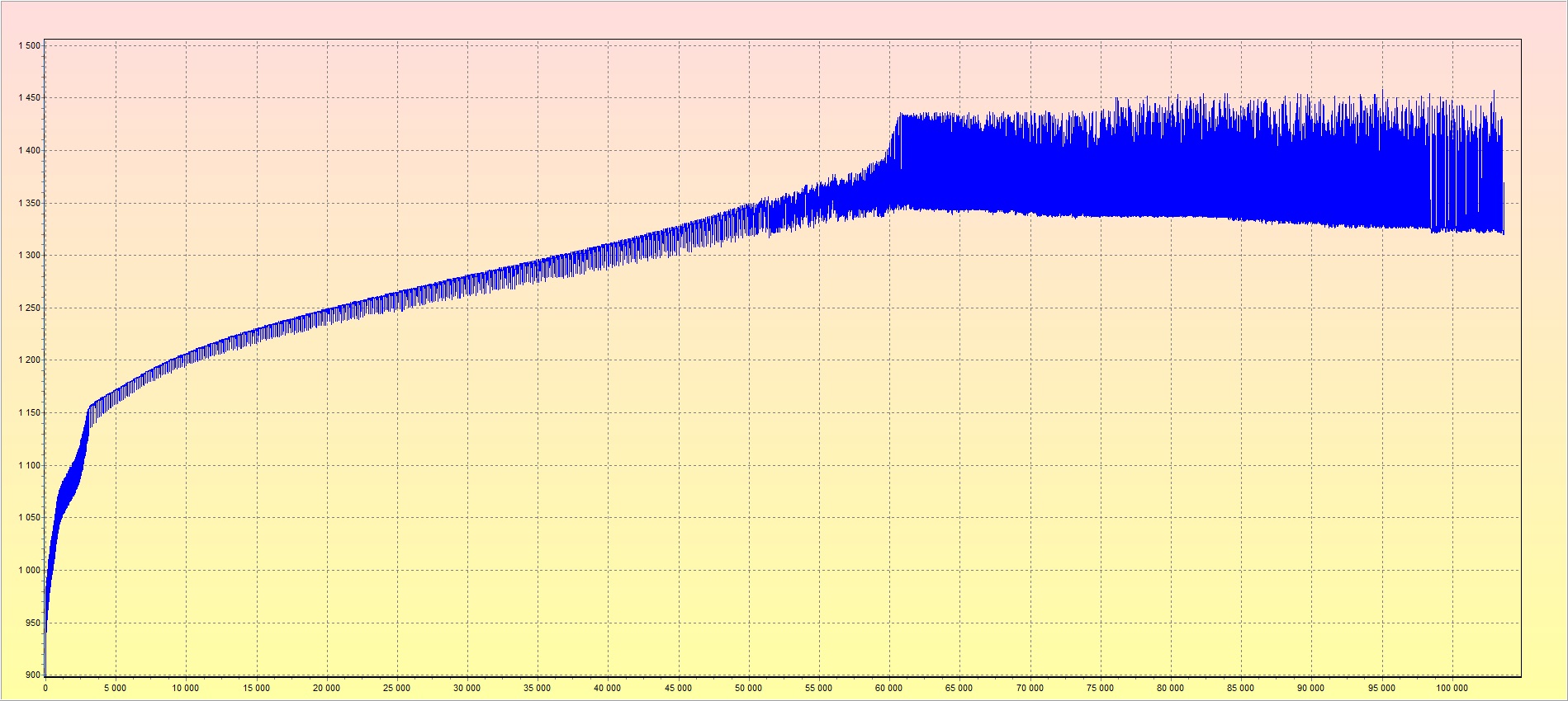

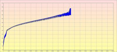

Произвёл эксперимент с использованием последней версии ПО с детой (0,3-0,3-0,35) частота значения не имеет так как заряд производился постоянным током без импульсов, для этого можно использовать 5 вывод микроконтроллера.
Лог снят на акб AGM CSB 5а/ч 2009г имеющим остаточную ёмкость 3,6-3,7а/ч.
Перед экспериментом акб был разряжен током 5ампер до переполюсовки (случайно вышло  :pardon:) конечное напряжение 4,7в две банки нагрелись.
Можно сказать ненароком с создал ситуацию из жизни - разряд в "0" с переполюсовкой банок, но тем лучше это тест для ПО. Заряд производился током 0,75ампера, что для данного акб 0,2С
И так смотрим, что получилось.
Всё прошло ровно и гладко, акб комнатной температуры на момент съёма скрина за 6ч32мин залито 3,89а/ч, что уже указывает на то, что акб взял своё.
АКБ был бережно раскачан короткими толчками тока и успешно зарядился.
И того мы имеем вариант прерывистого заряда с контролем дельта U постоянным током с добивкой в конце с адаптивной паузой по завершению заряда.
По мимо этого это даёт возможность имея всего один модуль XL4016 и блок питания 150ватт поиметь зарядное устройство с током заряда до 12ампер - или "супер кипятильник Pro"  B-)
Изменения в схеме минимальны на ОУ подаём в место импульсов с 6ноги постоянный потенциал с 5й ноги.
Ток постоянный, зато силовая база минимальна, думаю для тех кто не зациклен на импульсах это будет как нельзя к стати :exactly:
PS- Для заряда постоянным током приемлема только прошивка (0,3-0,3-0,35), сброса тока нет, да и не нужно.
Схема  Напоминаю у нас там две "земли" одна на входе от БП вторая после шунта, в данном варианте плата управления с МК сидит непосредственно на "-"АКБ за шунтом модуля, ОУ сидит на самой плате модуля XL4016, до шунта.
Прошивки в первом посту темы.

Цитата: Vova_n от 02 Март 2017 в 12:48..  акб комнатной температуры.. акб взял своё.  АКБ был бережно раскачан короткими толчками тока и успешно зарядился..
Очень неплохо, дельта рулит!  "АКБ был раскачан" - вот это хочу уточнить, все делала программа, или было вмешательство из вне?
Еще вопрос, судя по графику с времени = 60000 (попугаев)  пошло уже без дельты (размах более 1В) ?
Наверное хорошо бы было сразу на прошивку ссылку кидать (заодно и на схему)..  а то искать приходится, забывается где что лежит.

[user]UriBas[/user],  Ни какого вмешательства, АКБ после разряда постоял 15-20минут и поставлен на заряд, раскачку делает ПО там всё для того есть.
Юрий мы не можем влилять на размах дельты он у каждого акб свой в зависимости от состояния, данный акб меня всегда удивляет малым размахом дельты.
Если сейчас поставлю другой акб, даже с тем же током картина будет иная - совсем иная, мы можем ограничить дельту вверх, но вниз её ограничивать не стоит, пауза по спаду напряжения - переход в прямую линию и тут у каждого акб это индивидуально.
Но с тем, что дельта рулит при заряде я с вами 100% согласен, если её правильно назначить  ;-) Но это не самый идеальный вариант.

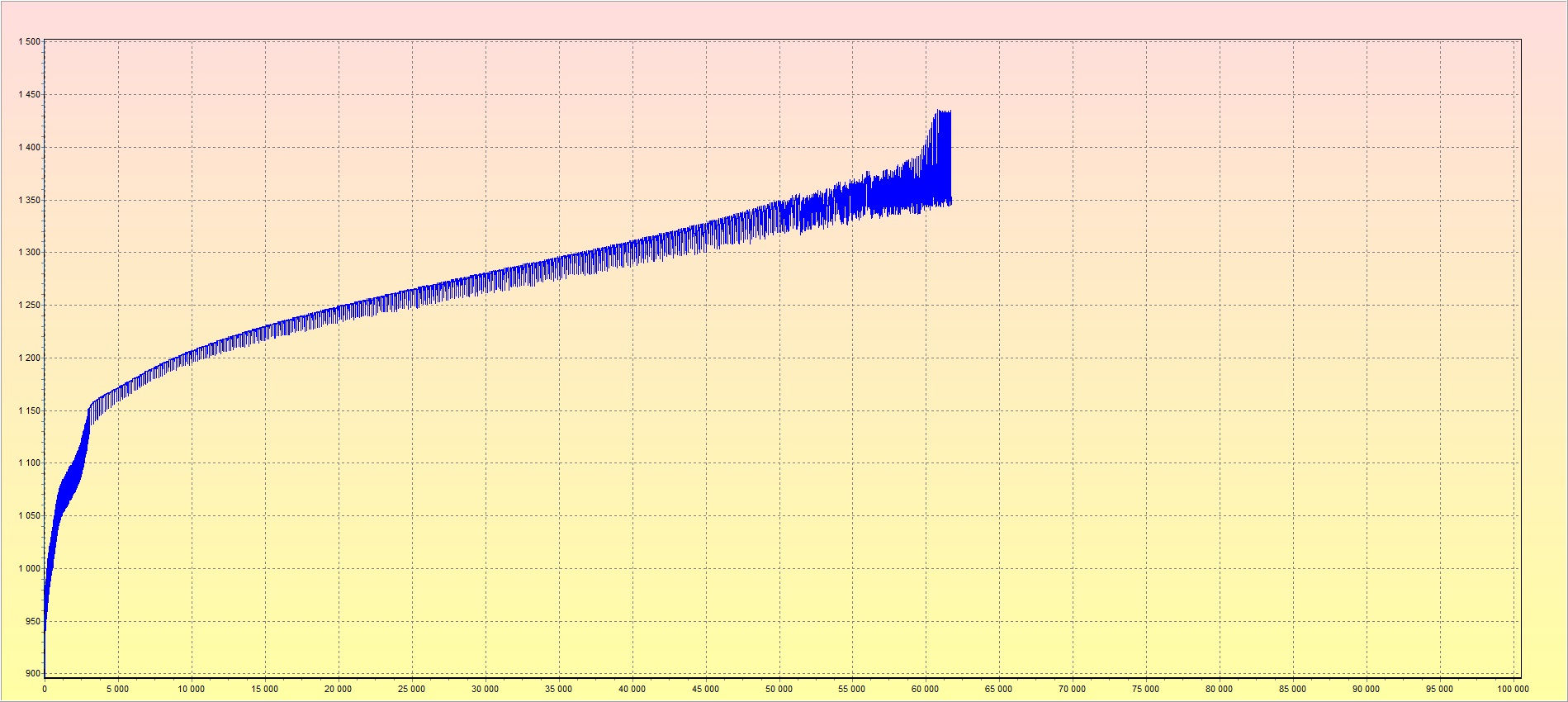

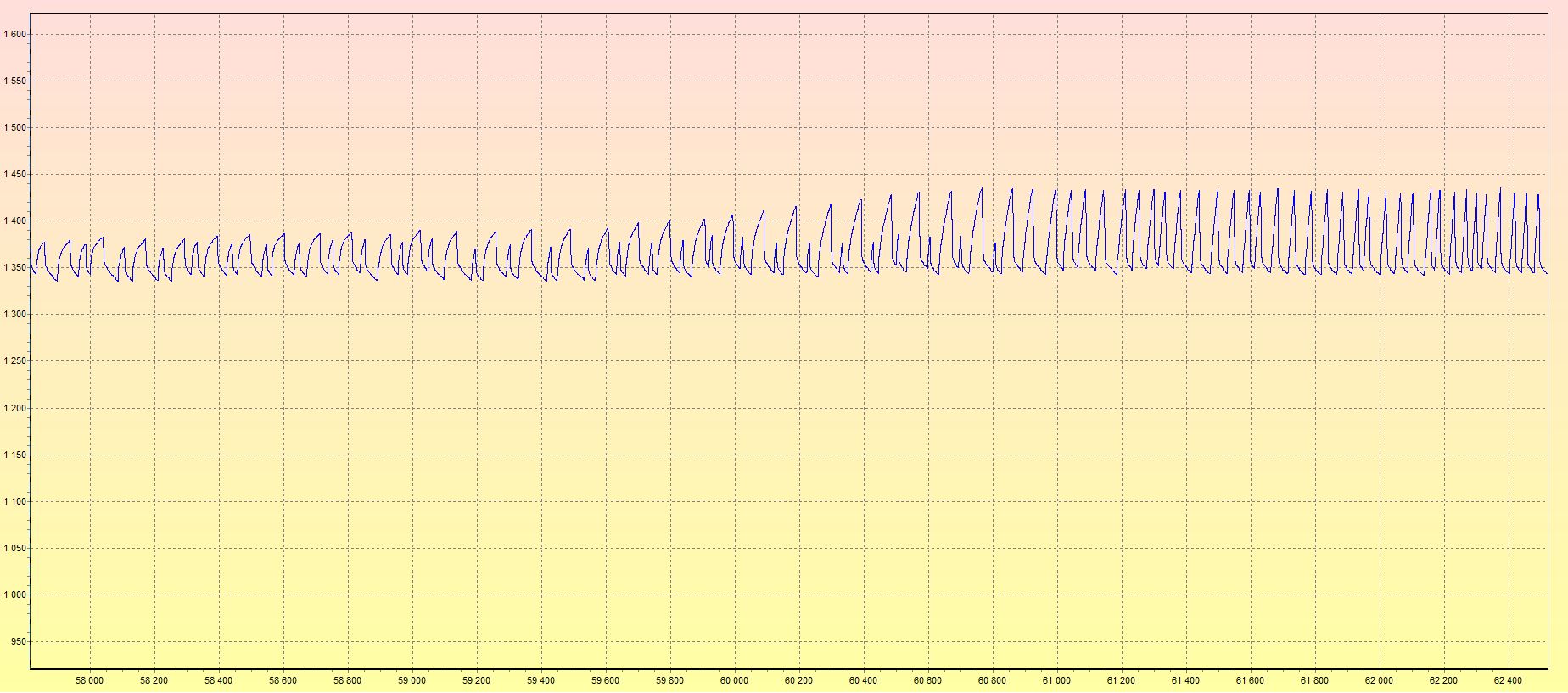

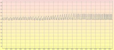

Вот момент отключения контроля дельты.
UriBas
Цитата: Vova_n от 02 Март 2017 в 14:20.. Вот момент отключения контроля дельты.
Сразу видно, что после дельты, напряжения взлетело и пересекло точку кипения, бетта закупорилась, альфа быстро взлетела,  импульсы заряда становятся все короче и короче,.. это говорит, что в ХИТ поступает энергия больше, чем она может усвоить, в результате  имеем электролиз..  а электролиз в свою очередь рождает повышенный саморазряд, причем за счет расхода энергии в бетте.  Смысл убирать дельту?
Еще, если смотреть вначале до 11,50В  видно, когда достигло 10,80В там надо было еще немного покачать..  на меньшем токе или на бОльшей паузе, слишком быстро заряд пролетел отрезок 10,8-11,6В  видно банка стала просыпаться.

В графике дельта была убрана на времени где-то в районе 59600 - 60000..  определяется по размаху амплитуд, дельта = 0,35В все что больше это уже без дельты.
Vova_n
[user]UriBas[/user], Что бы вам понять, что там на самом деле происходит, надо просто взять и попробовать самому на это посмотреть.
Дельта убирается тогда, когда длительность подачи тока с дельтой в 0,35в сокращается менее чем 10секунд.
То есть мы и так сдерживали рост напряжения укорачивая подачи по дельте до последнего, следующий этап идёт по 15сек без дельты и это переходит в добивку, где потолком уже является 14,2в, с дальнейшим повышением до 14,4в при укорочении подачи менее 7сек.
Я до конца возможно не понимаю, что вы имеете в виду говоря дельта, в данном случае это размах между напряжением с какого мы стартуем и конечное напряжение которого мы достигли.
В данной прошивке дельта это - сдерживающий регулятор, который не даёт акб уйти в терморазгон и кипение даже при при превышении оптимального тока, сокращая время подачи при слишком быстром росте напряжения.
На момент когда акб достигает 14в дельта на некоторых акб может достигать 0,6в (бывает выше) и какой от неё смысл уже?  это уже 100% добивка с контролем верха и варьированием паузы в зависимости от того как быстро взлетаем.
Где вы тут увидели кипение акб? и что там альфа или бета?  :-)
До сегодняшнего утра акб проглотил 4,2а/ч, а на момент съёма скрина почти 3,9а/ч - он тупо уже зарядился там уже ничего не зарядишь с дельтой 0,35-0,4в мы застрянем если не отпустим дельту - старт и тут же стоп.
На АКБ ночью снесло только один колпачок на банке которая ушла в переполюсовку  :hello:  ток как был 0,75а так и оставался.
Так, что теория теорией, а вот практика даёт свои поправки  ;-)
Вот график на момент 10часов с момента установки на заряда. Просветы в конце говорят о том что паузы удлинились выше 1минуты, а следовательно это подача тока менее 1секунды = battery is full дальнейший заряд трата времени на электролиз, что подтвердил вынос одной пробки самой слабой банки  :hello:
А значит мы получили бережный без кипения 10часовой заряд током 0,2С.

ну реально на отметке в 60000(ваш график) можно говорить что АКБ уже заряжен, и далее мы просто докачиваем остатки.
Так что реально вы зарядили его быстрее чем за 10 часов, именно благодаря импульсному заряду.  :hello:

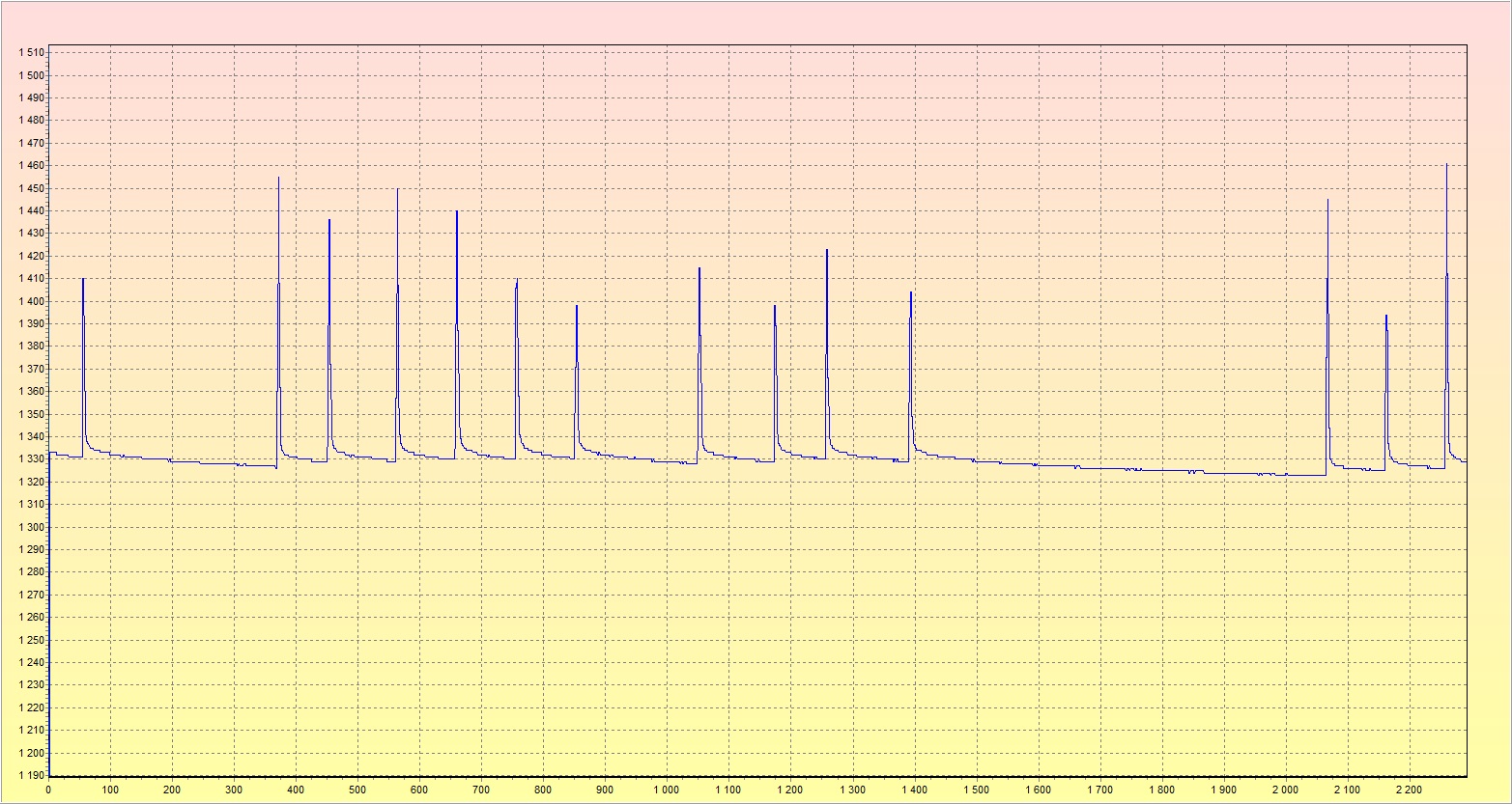

Vova_n
#160
[user]UriBas[/user],  не так не получится, акб имеют разное НРЦ в паузе каждый своё, разную скорость спада в зависимости от состояния, а следовательно разную дельту.
И как мы определим кому какую?
И вообще критерий времени какой? сколько по вашему должна длиться подача в секундах? последнюю правку мы поставили 1сек, если быстрее то пауза увеличивается в разы и как видите там пробел а после ещё поехали и так далее, а когда акб совсем уже под завязку то мы видим картину - не более 1 импульса менее 1секунды в 1-1,5минуты.
Кардиограмма полностью заряженного акб (100 попугаев = 37секунд)
