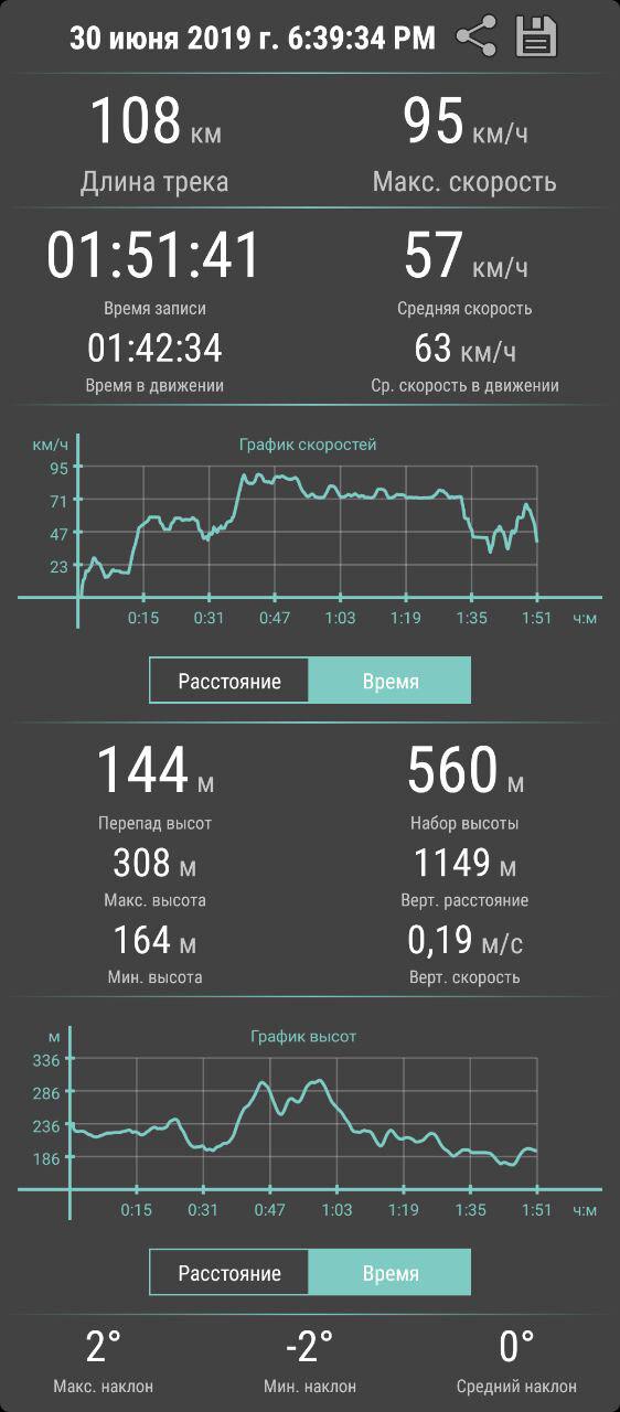

Тут имеет значение действительно ли СРЕДНЯЯ скорость 60км/ч по спидометру или пройденному пути и потраченному на калькуляторе.
Или же вот еду 60 км/ч,потому как вижу на спидометре 60км/ч.,это на самом деле две очень большие разницы.Для того чтоб получить по спидометру СРЕДНЮЮ скорость 60 км/ч. в реале надо ехать постоянно 70-80,всегда на пути встретится какой-нить самосвал и за ним вереница машин,это дело собьёт среднюю скорость напрочь.
В итоге вроде ехал 75-80 км/ч.,а посмотрел среднюю,а там 58 всего /:-).
Делал заезд подобный на медни,думал дай-думаю проверю расход с открученной до отказа ручкой газа в сторону Севаса на километров 30,у меня по настройкам контроллера это 7квт. в максимуме вливается,ну и дал,думал приеду домой и будет средняя под 70+,а хрен там 63 км/ч и расход 40втч./км.У меня и местность не совсем подходящая для замеров,особо когда тащишься километра два постоянно в гору и на ваттметре потребление 70А на скорости 70км/ч.,в общем в такие моменты не люблю смотреть на ваттметр :-D,но на обратном пути приходится,мля.
А в выходные по городу бывает едешь 60 на отдельных участках глядь на ваттметр,а потребление 20А,о как приятно,а оказывается там лёхкий спуск,незаметен глазу да и шума ветра как-то не слышно.
В общем реалии суровее чем на самом деле :-D
Ну и попробовал на скорости 20км/ч. на гурзуфской набережной,где уже точно ровная местность вдоль моря,потребление на этой скорости 4.8-5.2А,проверил в обе стороны туда и обратно по метров 600 прибл.,так это на моей тяжёлой антилопе в 85 кило+я 90,а при лёгком веле и лёгком наезднике и того меньше должно быть.

... все верно. Я тоже когда делал пробный замеры расхода (не максимальной дальности), то по трассе видишь красивые цифры. Но это не означает, что в действительности пробег будет равен расчетному.
Частенько возникает мысль в соседний город проехаться. Это 70 км в одну сторону от меня. Хотя теоретически у меня пробег 100+ , но я пока не решаюсь. Надо "вокруг дома" накатать нужный километраж.

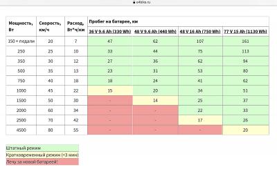

e-scooter
[user]VitaliyS[/user], судя по данным расхода из таблички:
Даже при скорости 50 не проехать 100км
