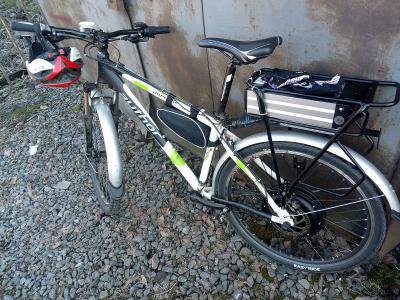

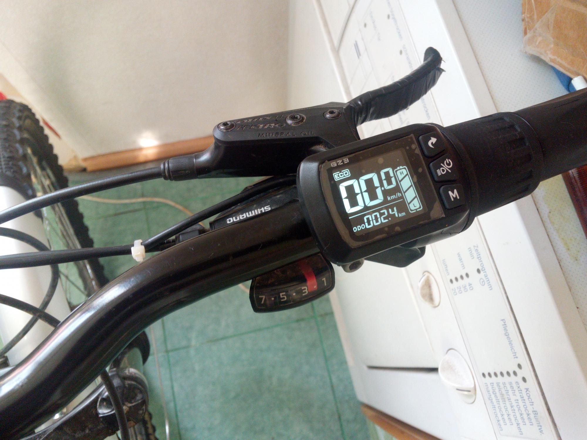

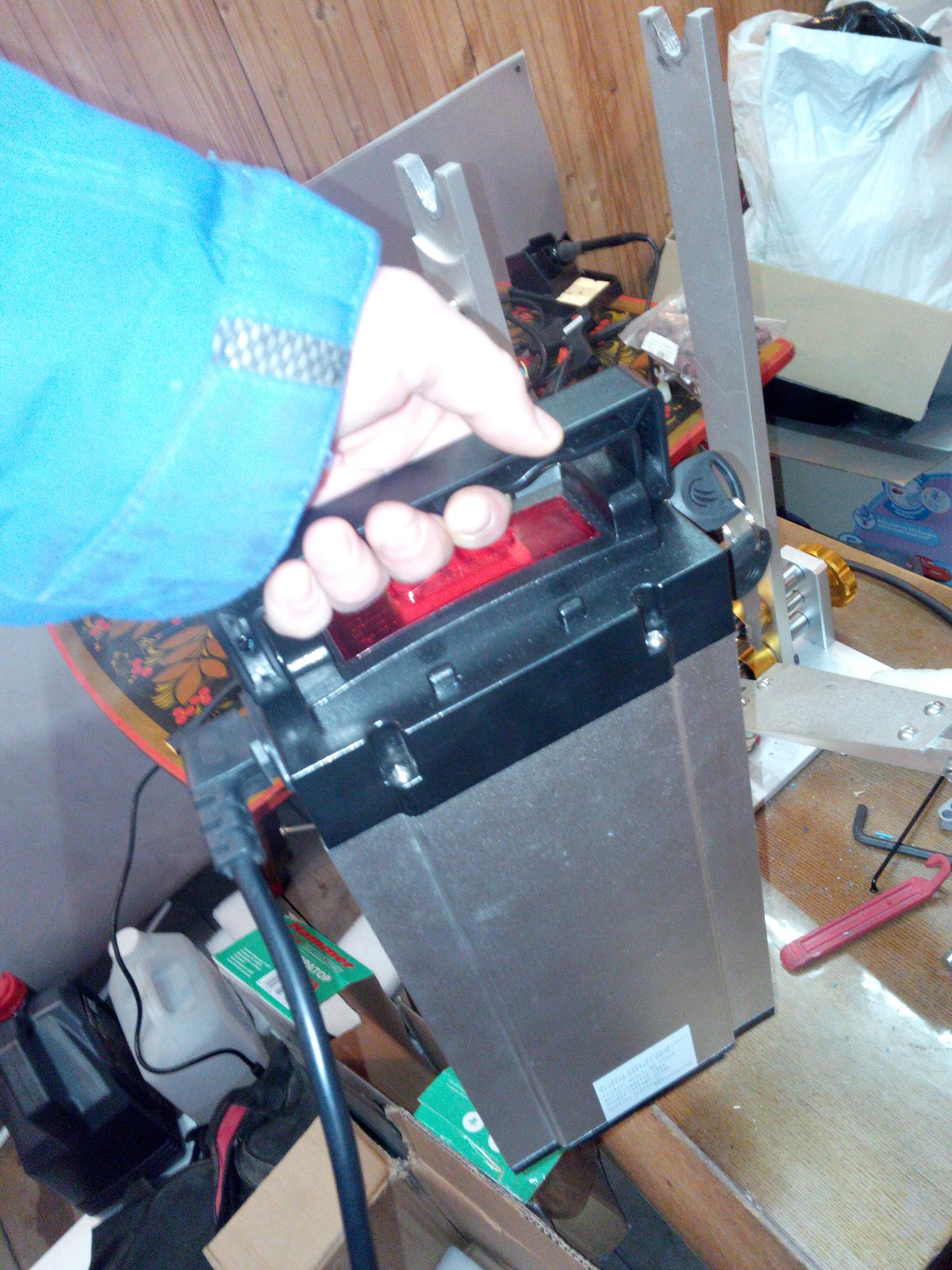

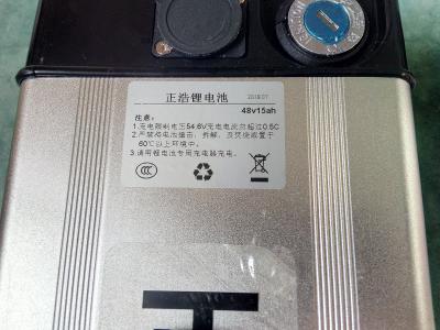

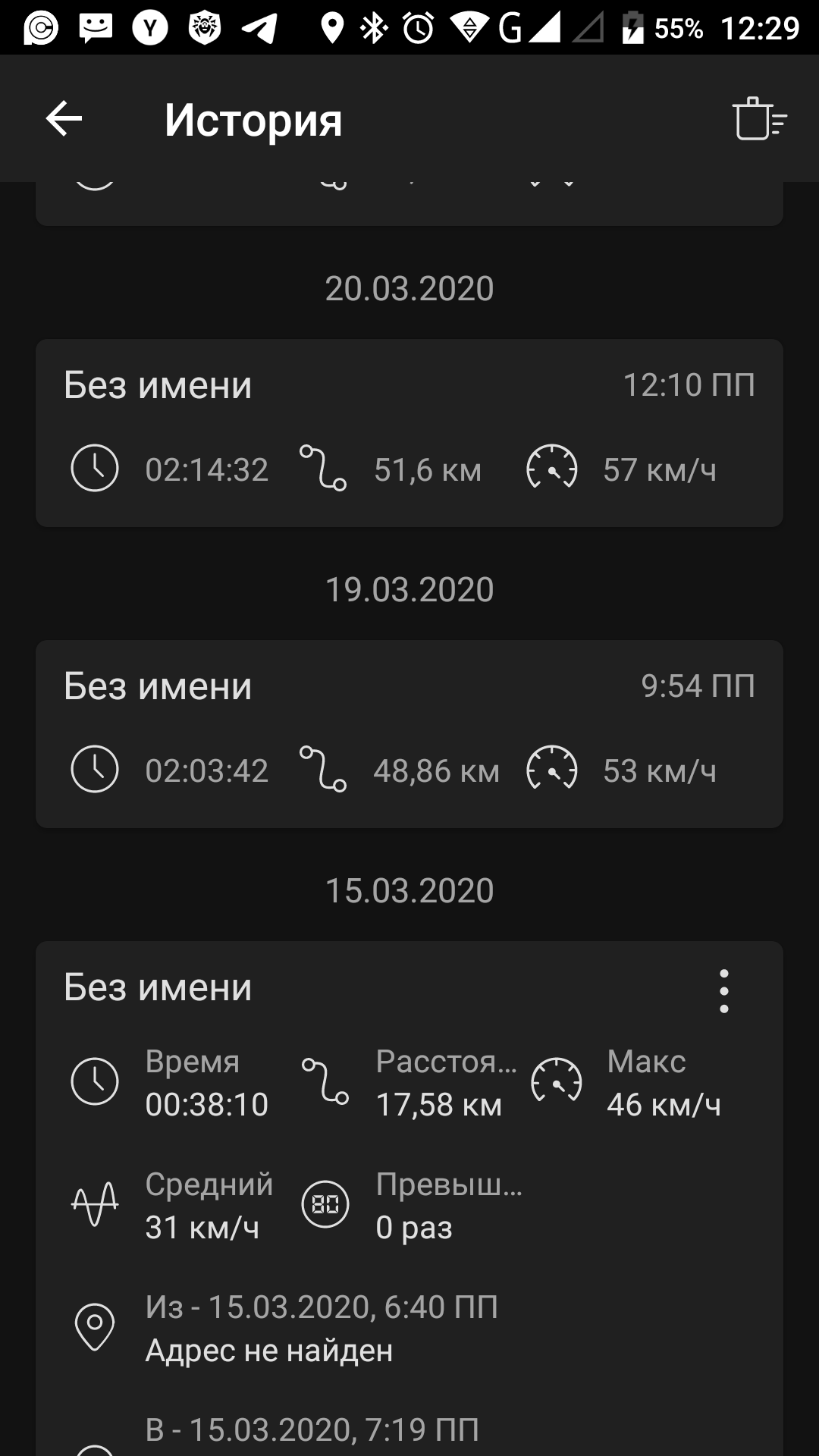

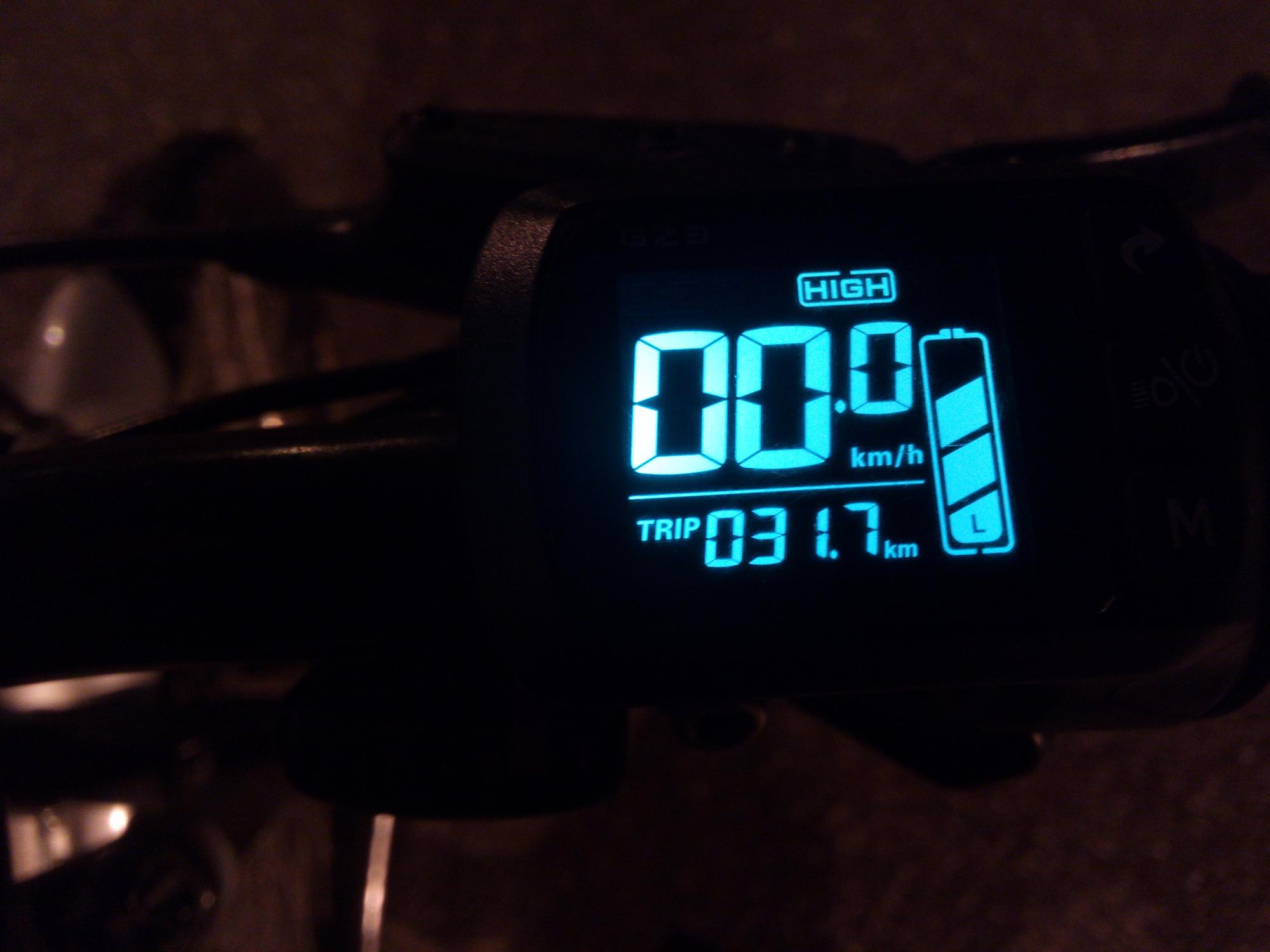

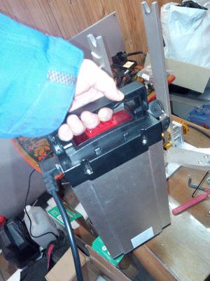

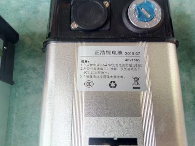

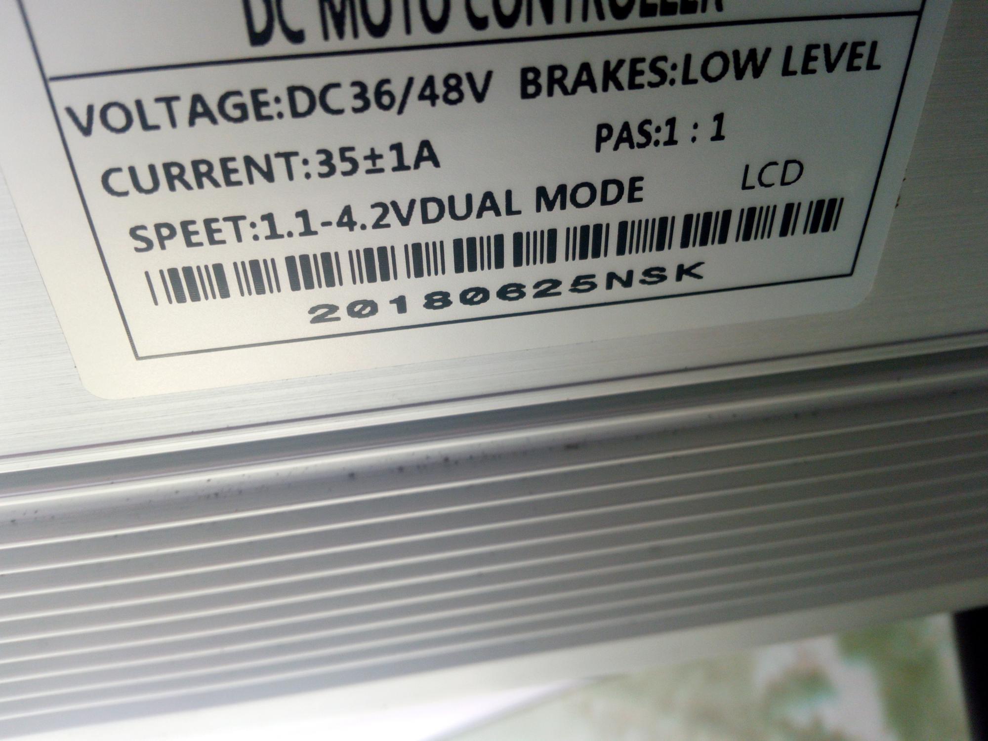

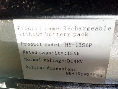

Всем привет . Приобрел комплект для электрофикаций вела в середине этого месяца  .
1)Вес вела 14кг+колесо на 1500 10кг+1-2кг навесы блок+ аккумулятор около 4-5кг(48в 15ач) + я 95кг. Накатал 600км. Ехал на ЭКО режиме 48км,  активно помогая, проехал на одном дыхании, аккумулятор не просел, акум не на одну палочку не упал. Ехал около 30-35км/ч, средняя скорость 26-28км/ч, гоняю через город со светофорами , трогаюсь чисто на педалях , разгоняю до 30км/ч потом запускаю мотор (ЭКО РЕЖИМ ЕДЕТ САМ ОКОЛО 23КМ/Ч БЕЗ ПЕДАЛЕЙ).
2) ЕХАЛ НА РЕЖИМЕ МИД. Так же, дистанция 48км, средняя чуть выше , примерно 28-30км/ч. Не так активно помогал педалями как на ЭКО. Батарея в самом конце поездки за 5км упала всего на одну палочку(В РЕЖИМЕ МИД МОТОР САМ ЕДЕТ 32.5КМ/Ч БЕЗ ПЕДАЛЕЙ). Остальные режиме очень мощные , МИД2 ЕДЕТ 52КМ/Ч , РЕЖИМ ХИГХ ЕДЕТ 70КМЧ, РЕЖИМ ХИГХ2 ЕДЕТ 75-80КМ/Ч С ПЕДАЛЯМИ. Электрофикаций очень доволен )
Фото вела, фото АКБ , фото блока управления, фото дисплея прилагается)
Буду рад услышать таких же помешанных людей на спорте и на велоспорте ))

Для скорости 80км/час нужно 4,5кВт вкачивать.
При батарее 48В выходит 93А батарейного тока от 15Ач батареи,
т.е. ток получается 6,25С. Минут за 10 такая батарея просто сгорит,
если это не полимер или железистый фосфат.

Конечно может . Я велоспортом всю жизнь занимаюсь , КМС . Поставил велокомпьютер как доп, что бы знать точно. Я поставил переднюю звезду 52, а задняя 12 самая маленькая, раскручиваю хорошо до 125 оборотов а то и больше )
Добавлено 29 Мар 2020 в 03:20
Дорога идёт не в подъем , равнина и чуть вниз. По этому скорость в лёгкую раскатываю до 75. Как раскатил вел сразу отключил мотор. Я на шоссере  с горки до 90км/ч раскатываю , вдвоем с командой ещё легче )

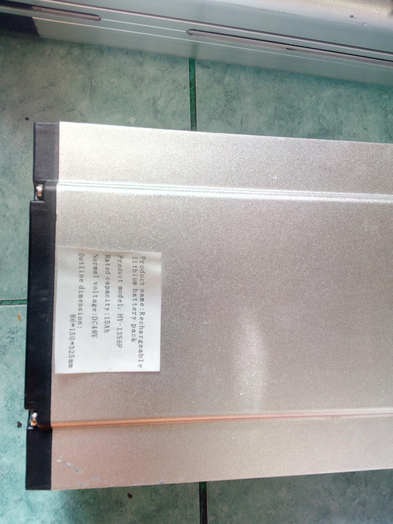

Без педалей сообщу более менее точный пробег. Теперь вот так у меня.
Три аккумулятор по 15ач.
