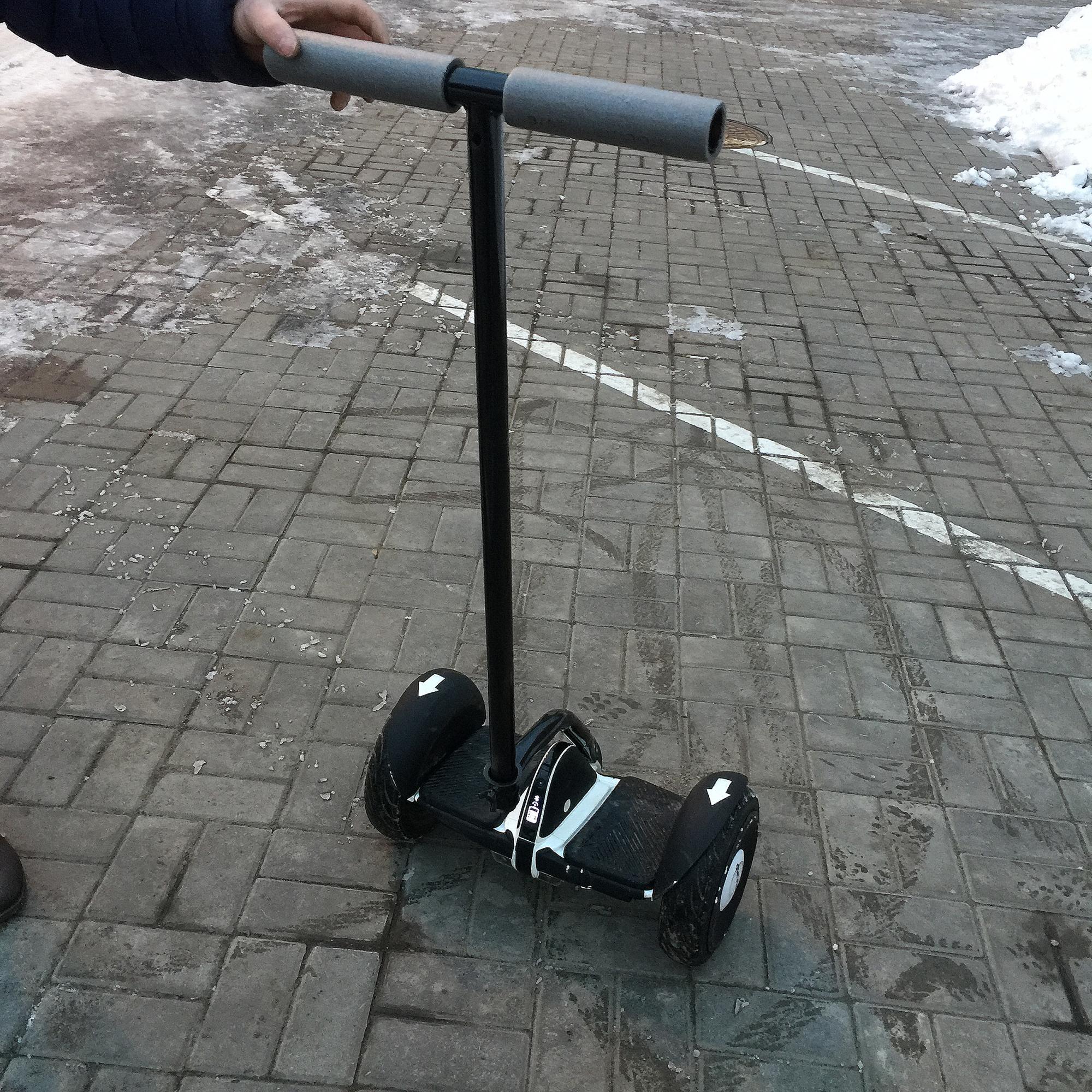

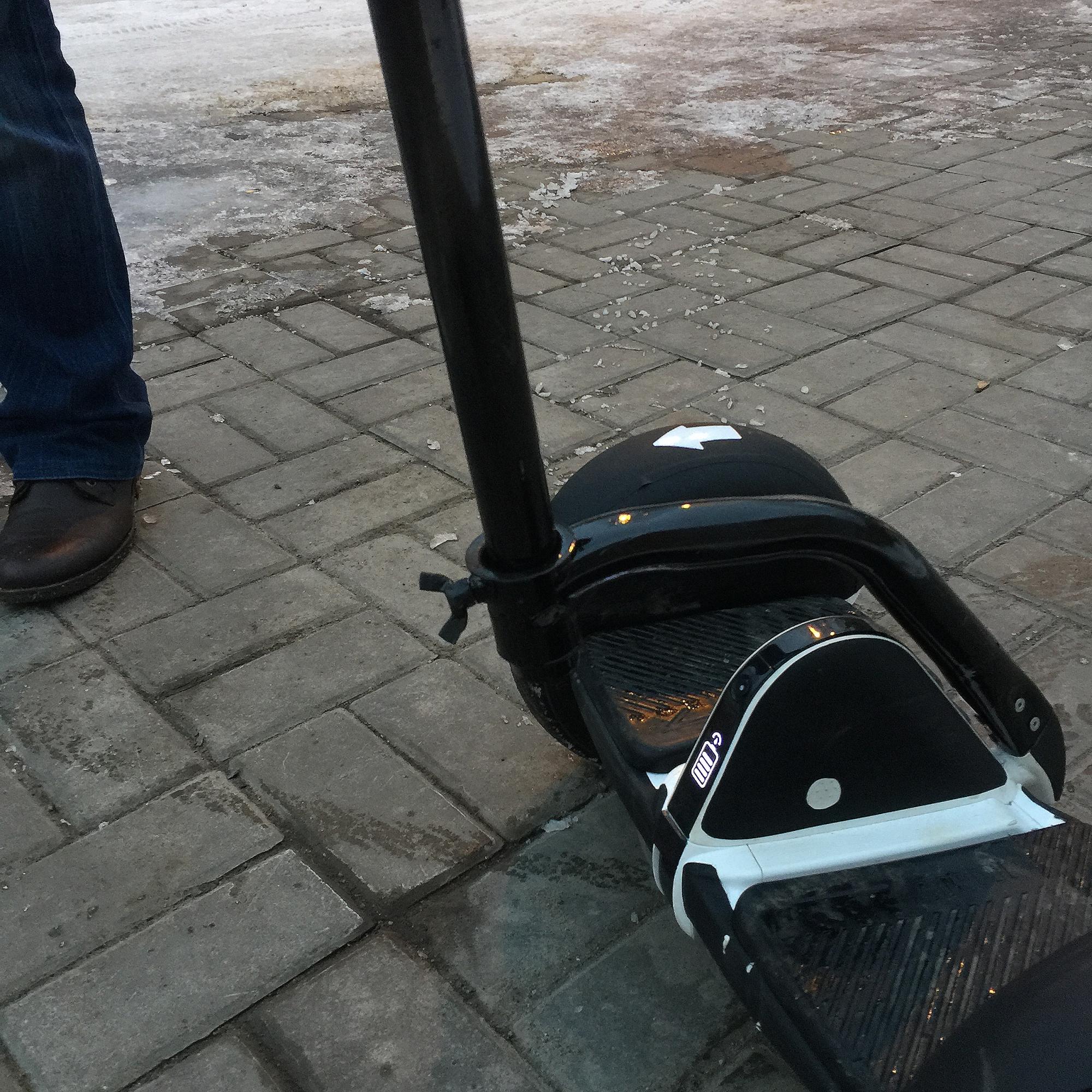

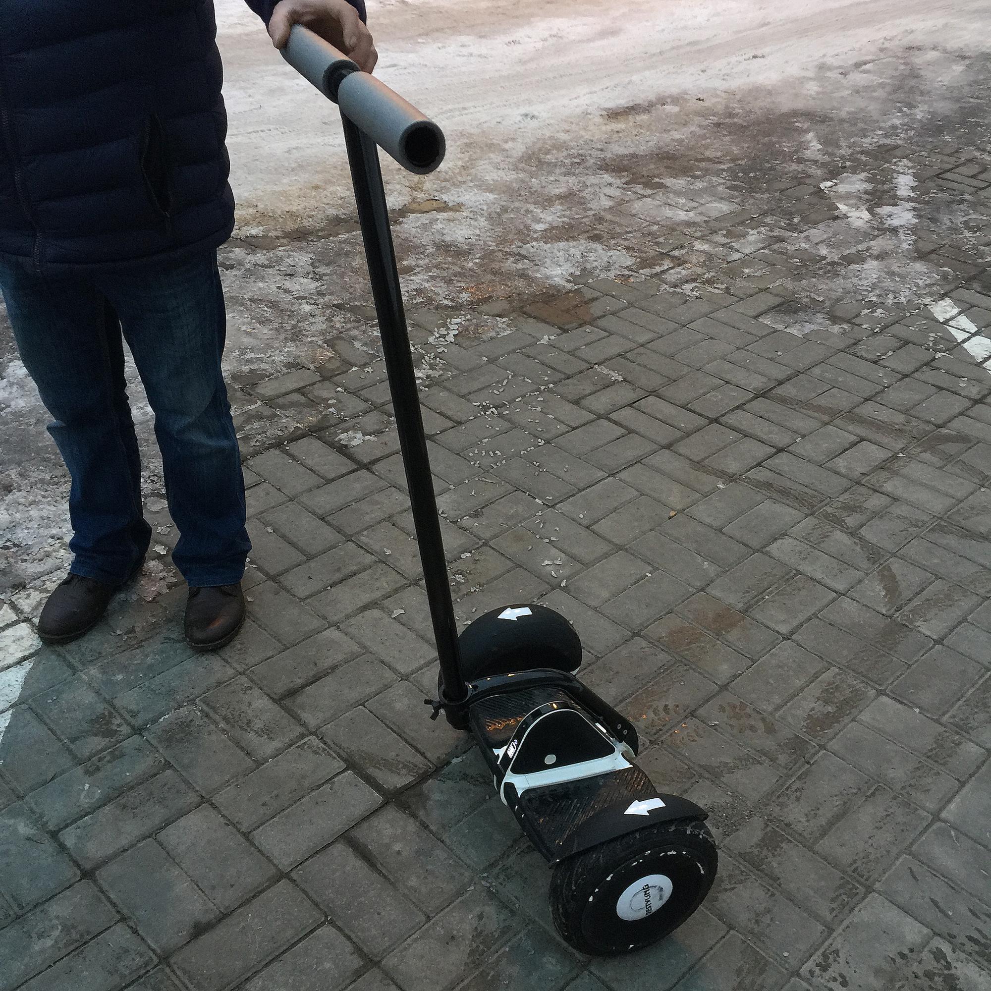

#826
Весь навесной пластик хрупкий, не только прозрачная часть. И ручки хрупкие.
И на счёт ремонта покрышек, проблема в том, что они не толще велосипедных. Пробой не сразу заметишь. А если там гвоздик или проволочка, и поджевало их..... или порез.... в общем, сложности.
Покрышка у ninebot стоит 8$, а на месте 20-30$. Впрочем, если денег хватает......
Ручки (чёрные) ломаются не только юзерами. Часто при транспортировке или переноске.
Ну и ещё частенько встречающаяся поломка- это когда рычаг сильно передавили в сторону. Стаешь на миник, а он тебя крутит в сторону. Иногда сильно, иногда еле заметно. Тут хоть без запчастей. Но, чтоб сделать, приходится полностью разбирать.....
Продам бот е+.
