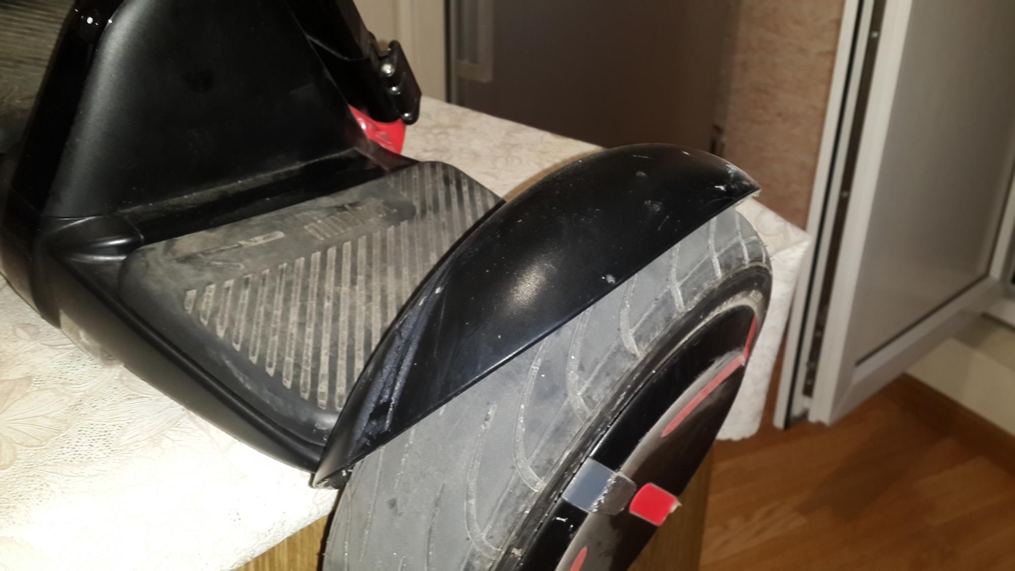

У оригинальных мини про были разные вехи в развитии.
Например, всеми любимые "крылья". У Xiaomi mini крылья закругленные. А у Ninebot mini Pro крылья более квадтратные.
По этим параметрам многие и пытались отличать "переодетую" ксиму в мини про от оригинала.
Но мною точно установлено, что партия оригинальных Ninebot Mini Pro в период с февраля 2016 года по май 2016 года имели круглые крылья.
Поэтому на текущий момент единственное реальное отличие это информация в приложении и маркировка на моторах.

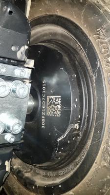

Цитата: MaTpocoB от 08 Нояб. 2016 в 13:17
EcoDrift, да, смысла нет, но в про вроде двигатель чуток мощнее
Все так. В Мини про двигатель более мощный.

Цитата: MaTpocoB от 07 Нояб. 2016 в 22:27
И есть ли обладатели про версии, можете плз скинуть фото дна? а то у меня на лейбе да, написано, что усиленная батарея, за pro нет никакого упоминания, в приложении тоже, пишет ninebot mini, а как у вас?
Ninebot Mini Pro

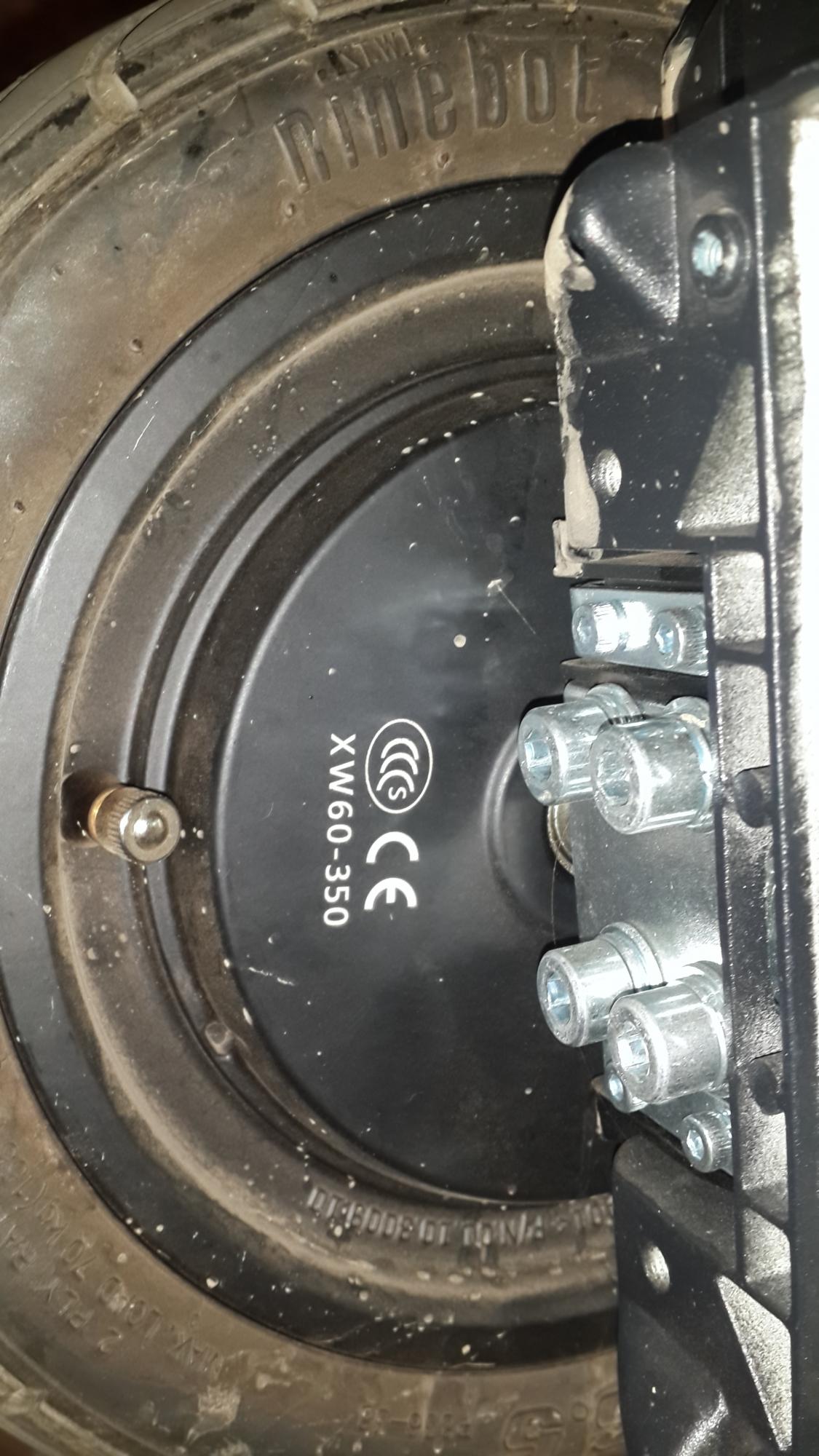

Ninebot Mini Pro Europe Edition - это оригинальный мини про, батарея 310 втч, моторы мощностью по 400 Вт, регулируемая ручка по высоте (удобна для людей от 1,75 и выше), мировая гарантия, и другие плюшки оф ввезенных товаров.
Ninebot Mini Pro - это переодетая xiaomi mini, батарея 236 втч, мощность по 350 Вт, ручка удобна для людей 1,75м, серый ввоз, есть уже случаи превращения устройства в кирпич.

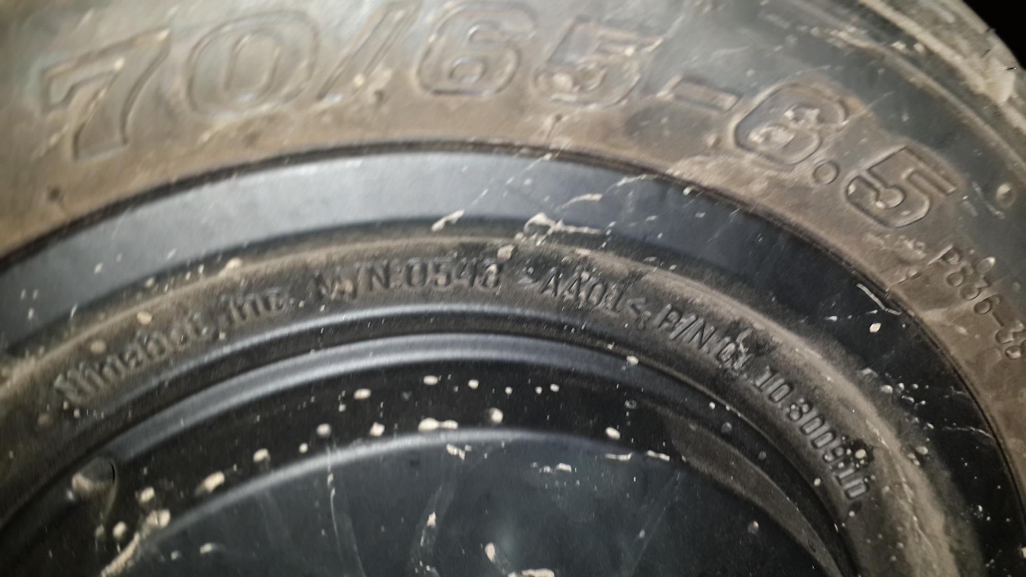

eldiamante
Цитата: GrAndAG от 05 Дек. 2016 в 22:20
[user]eldiamante[/user], мыльным раствором пробовали смазывать?
А так, да, искать компрессор с большим расходом (не обязательно даже сильно мощный).
раствором смазал - в итоге забортовал просто руками, но пришлось изрядно постараться. Ключевой момент - надо что-то подкладывать под диск (я положил просто свернутую тряпку), потому что эта off-road покрышка заметно шире диска.  У "родной" профиль 70/65-6,5, а у этой 90/65-6,5.
Тремя страницами ранее, ATOman101 рекомендовал "прокатать" покрышку с усилием, чтобы она встала на место. Я похоже как-то неправильно катаю - в нижней части края покрышки встают на место, а сверху снова слетают.
