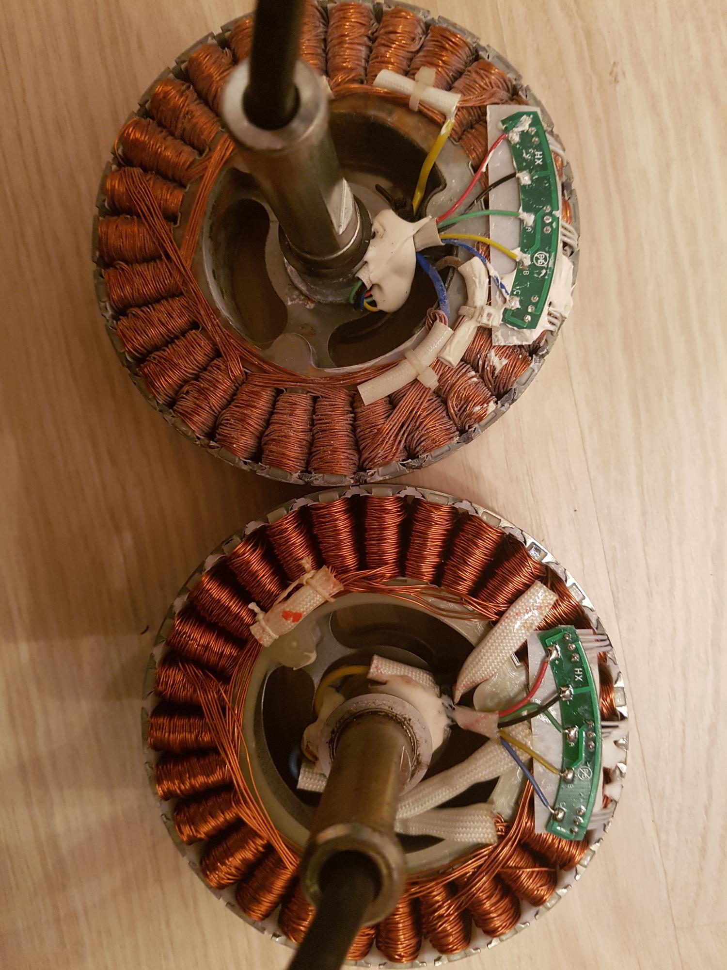

MRN76
Цитата: Pitbull от 18 Авг. 2018 в 00:31Колеса у Мини и Мини про это одно и тоже (по платформе железу и магнитам и  мощьности ) и маркировка Прошки xw60-350 обозначает 60вольт 350ватт  и такая же маркировка была и сркди колес Мини не Про JQ60V350w   у меня было  штук 5 моторов от Мини и среди них 1 от Мини про открыл все посмотрел все одно и тоже кроме разного  герметика и разных клинышек в одних колесах были бамбуковые в других пластиковые .Главнок преимущество Прошки батарея  соответственно и контроллер именно батарея и контроллер вкачивают в колеса (которые одинакрвые )больше тока из за этого и цена .
Ошибаетесь. Моторы разные.

Pitbull
Так я и на вашем фото вижу что одинаковые может что то не досмотрел ?Статор и магниты у обоих 30мм  намотаны оба  пучком из 7 проводов .

MRN76
Цитата: Pitbull от 18 Авг. 2018 в 11:00Так я и на вашем фото вижу что одинаковые может что то не досмотрел ?Статор и магниты у обоих 30мм  намотаны оба  пучком из 7 проводов
Обмотка плотнее.снизу миник. Видно, что можно еще несколько витков впихнуть. Сверху прошка, там уже не куда. А так да, везде по 7 проводков, но не замерил диаметр. Вот в моноколесах найнбот е,е+  от р визуально ну и капельки не отличается, но ешка на холостом ходу до 39кмч крутиться, а пэшка до 45кмч. Но если замерить толщину, в ешке 0.55мм в пэшке 0.65. Но на глаз вообще не заметно. Вот 2 мотора рядом лежат, вообше не видно. А тут сразу видно. Надо замерить ради интереса)

Pitbull
#1284
Да понял о чем речь , это и есть одинаковые колеса.Я когда сравнивал Прошное и Мини которые были у меня они были одинаковы полностью только Прошное больше залито белым герметиком плата датчиков холла ,   а у Мини не залита и все осиальное визуально идентично коса в 7 проводов првод 0.6 по лаку на вид заполнение одинаково  .А вообще они судя по тому что мне попадались и то что вы выложили могут быть немного разные от  партии к партии .Как тут писали у кого то были даже 500 ватные JQ60V500w
