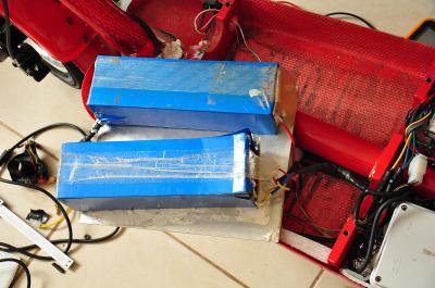

Родной аккумулятор (был) 48V 13Ah из элементов Samsung INR18650-29E SD1 2900mAh:

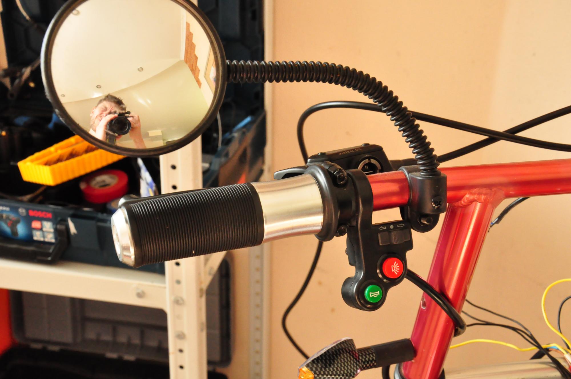

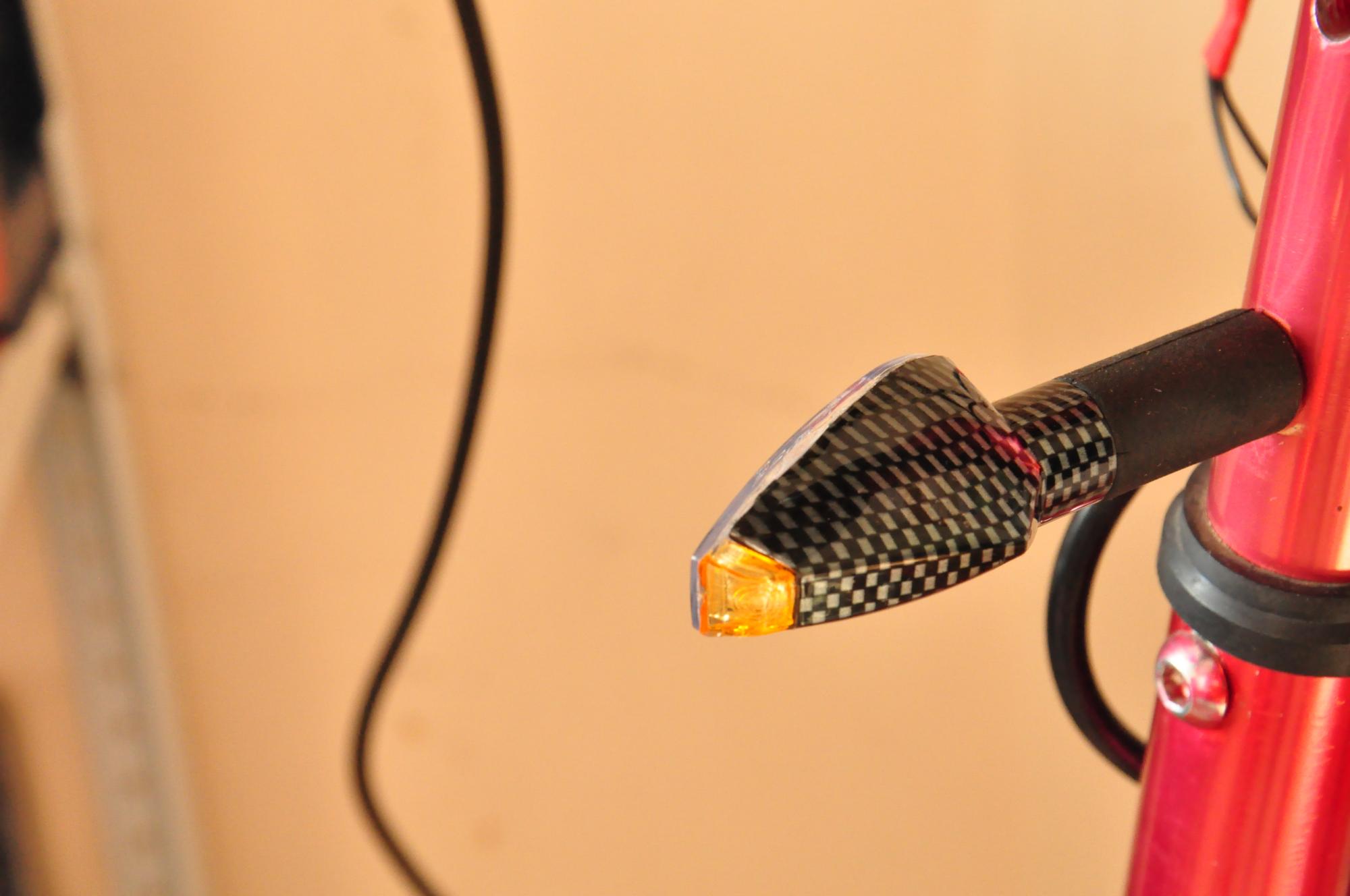

Светотехника на высоте: фара, стильные поворотники, стопаки, очень эргономичные органы управления. Сидеть так комфортно, что не хочется слазить ;-D

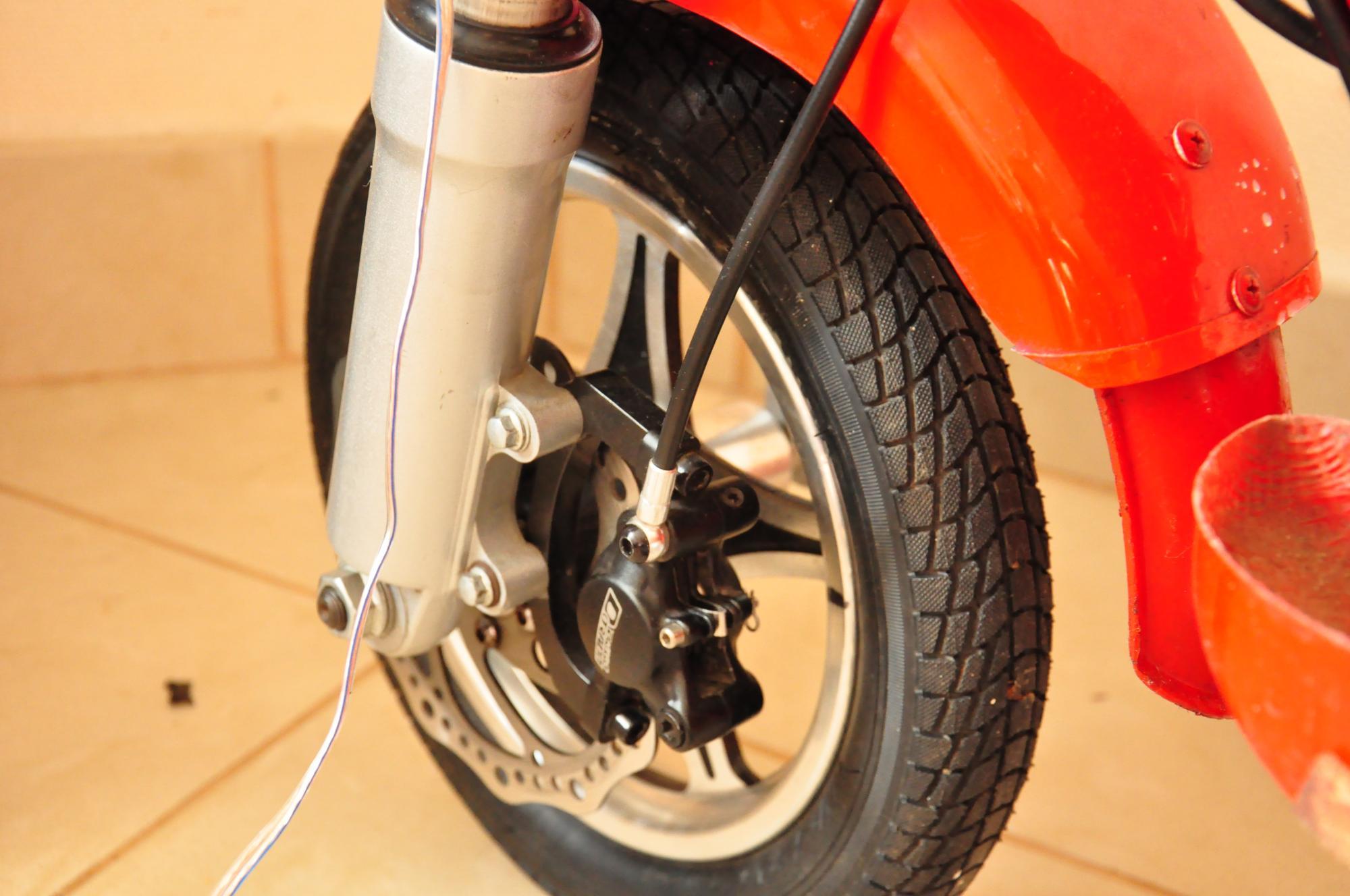

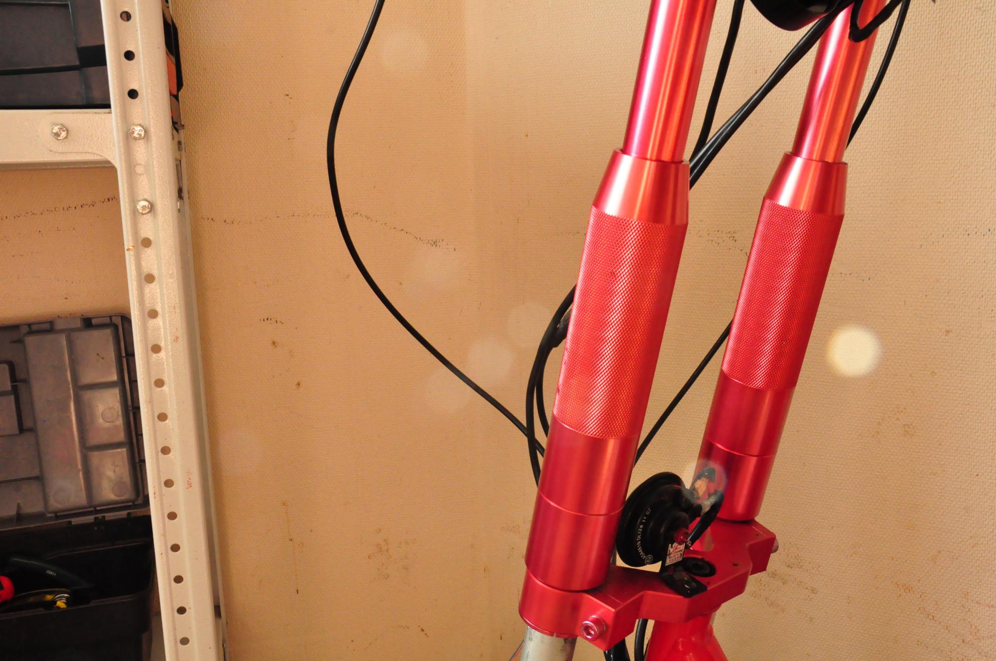

Особое внимание привлекает вилка. Анодированный алюминий, высокая, массивная, с надежным и удобным складным механизмом.

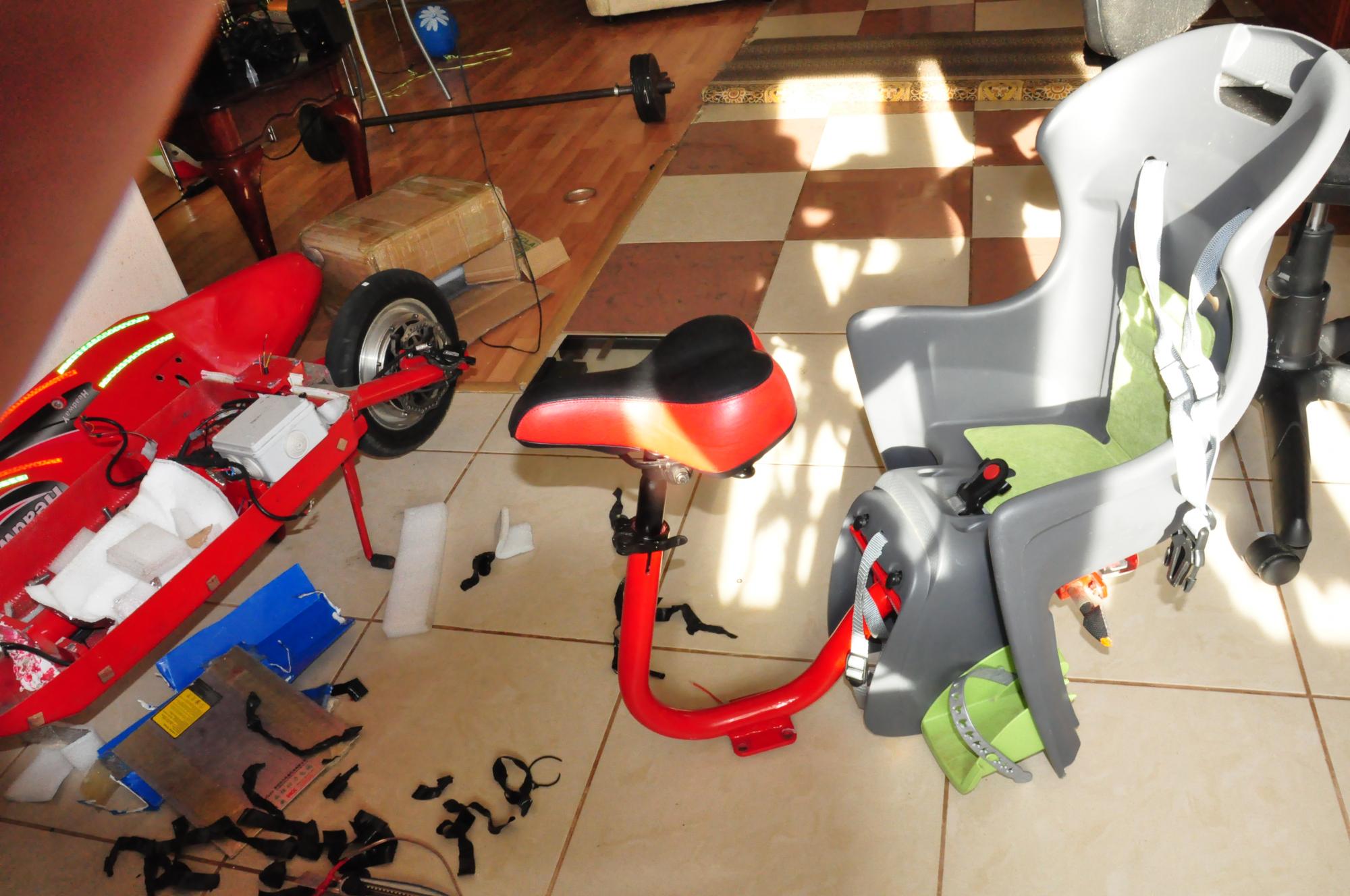

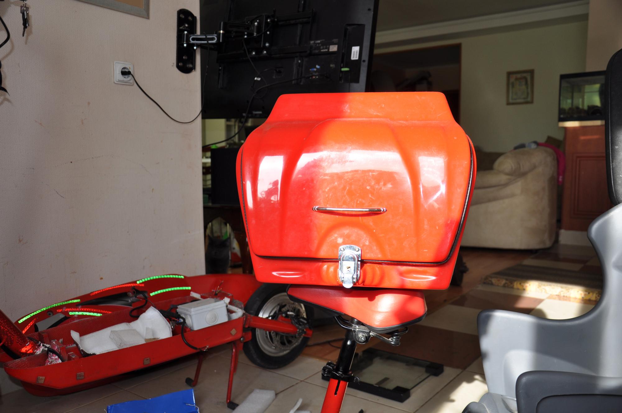

Подседельная труба изогнута таким образом, что имеет удобный багажник, на который можно установить либо детское кресло, либо большой кофр, идущий в комплекте с самокатом:
Тормоза гидравлические (Tektro Draco), с датчиками нажатия (для стопаков).

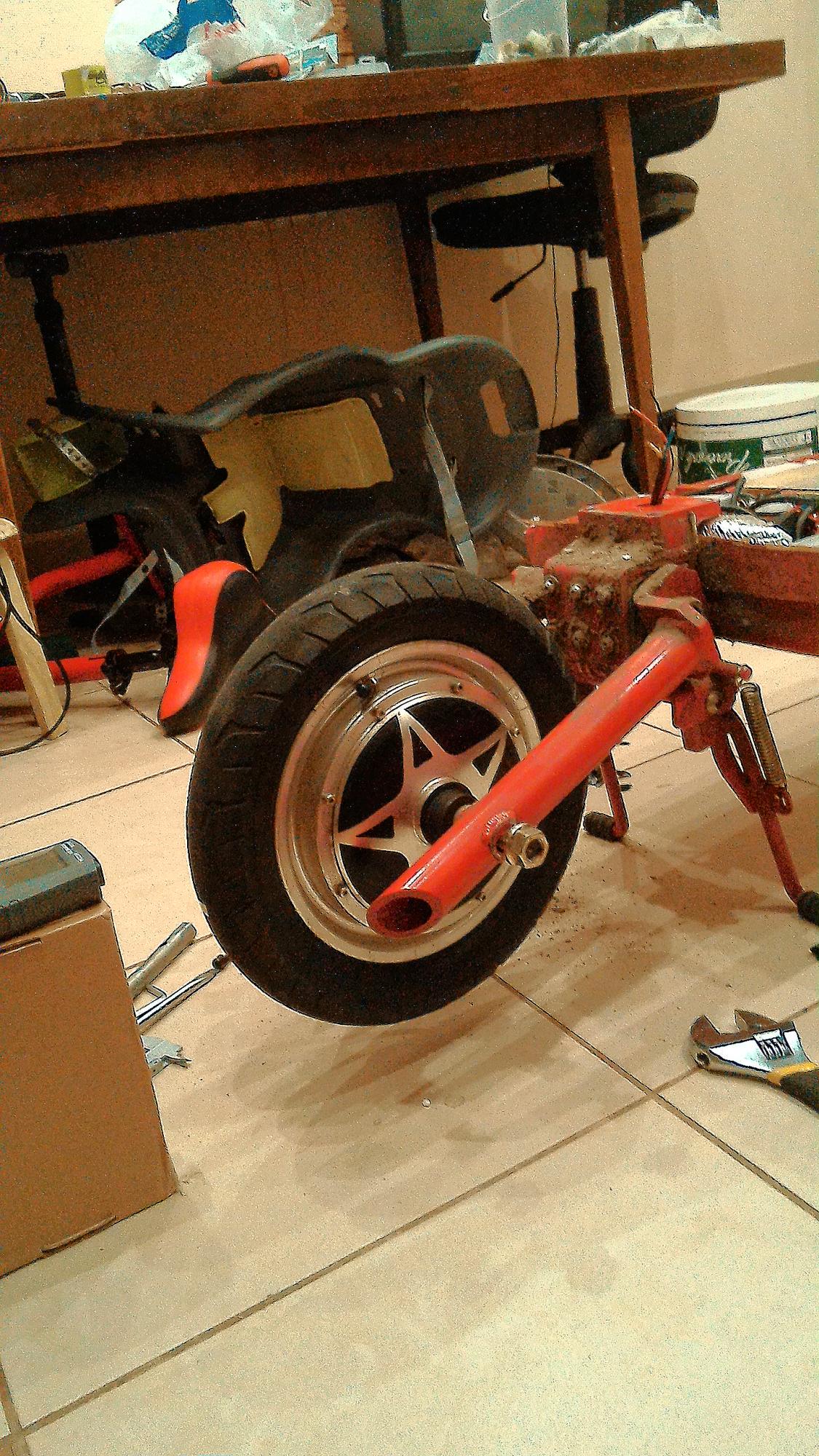

К сожалению, пофоткать до начала работы по тюнингу, не додумался, поэтому вот такие фото:
Мотор, как уже писал выше, вполне тяговитый. Но не стоять же самокату без дела до лета :laugh:
Поэтому в свете предстоящей поездки всей семьей (я, жена и трое детей) в Сочи в конце мая, было решено добавить мощи для преодоления южных холмогорий >:D У производителя полноприводный вариант называется Dooper. (кстати, в данный же момент в одной из московских мастерских происходит изготовление рамы для второго моего самоката, который будет возить вторую часть нашего семейства на летнем отдыхе :-) но это отдельная тема).
Варианты по форсированию самоката рассматривал разные.. Не буду на этом останавливаться, т.к. все они оказались не вразумительными, за исключением одного - добавления приводного колеса вперед, т.е. 2wd. Выбор МК остановился на DD 48V 350W.
Казалось бы, купи МК, контроллер, установи - и порядок. Ан нет! родному аккумулятору это не понравится, т.к. даже в случае замены штатной БМС на более мощную, расчетный максимальный разрядный ток ячеек не превышает 40А. А нужно не меньше 50 :bn:
В этом свете было решено поменять аккумулятор. В данный момент куплены котлеты Multistar 6s с хоббикинга (отдельное спасибо [user]Steel RAT[/user] за наводку), в процессе закупки 2 БМС 12s у Егора ([user]Kwoter[/user]).

Кроме того, покатавшись на синусном контроллере ранее, я привык к абсолютной тишине движения, и потому жужжание родного контроллера самоката также решил вылечить его заменой на синусный. Был куплен Mark I от [user]e4bike[/user] (отдельное спасибо за консультации).
Для переднего МК будет куплен контроллер, также синусный, но чуть меньшей мощности.

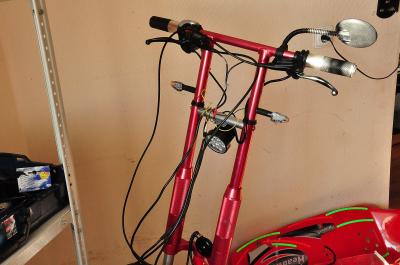

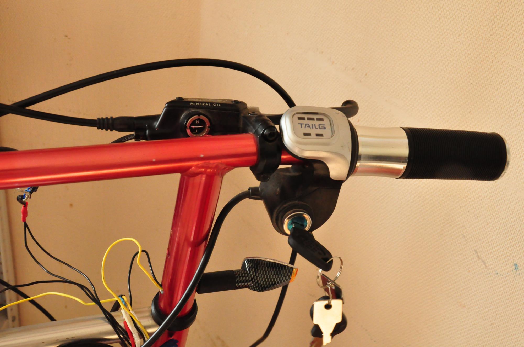

Текущий этап тюнинга: ожидание всего накупленного, а также приведение в порядок наличествующего, в частности паутины проводов на руле и в боксе (большинство было смотано изолентой, но всё же вид был довольно удручающий):
(Наклейки Headway приклеил предыдущий хозяин :-))
Есть мысль упорядочить провода на руле, заменив их всех на один многожильный, с многопиновым разъемом в районе руля.
1967ivan45
Можно фото, как руль складывается и как фиксируется. И что на задней вилке в качестве амортизаторов. На сайте производителя написано что 4 чего-то. На торсион похоже, но лучше узнать от счастливого обладателя хорошего аппарата.

felcinger
Да, там торсион, на скручивание, как я полагаю. А на сайте написано, что 4-дюймовый элемент подвески :-) Извиняюсь за грязь - пока руки отмыть не дошли :pardon:
Фиксация идет резьбовым соединением, всё плотненько. Закручивается руками, поверхность труб шероховатая.
