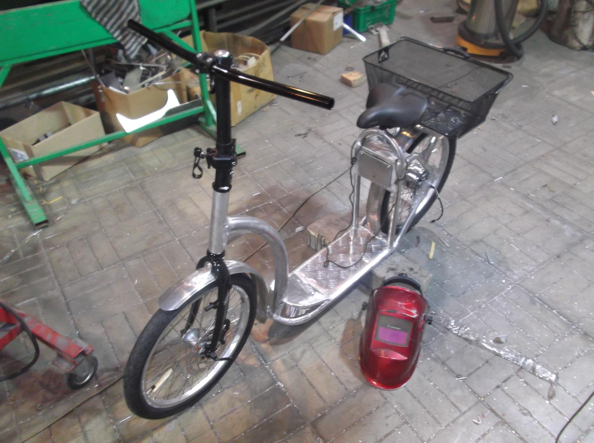

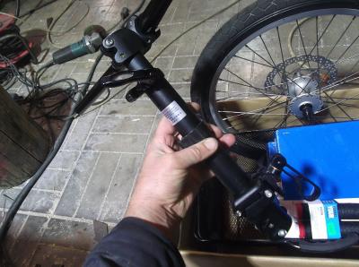

Руль - складной, от какого-то складного велосипеда.Верхний габарит - по рулю и сиденью одинаковый.
Думал сначала и раму складную сделать - но практика показала, что смысла большого нет, а вес и сложность возрастает.
В машину - входит, в лифт - входит. Ломится в метро с железякой, в час пик особенно - это надо быть "белобилетчиком" ;-D
Поэтому - приоритет был "Ходовые качества" - это колёса 20, и нормальная посадка, не Стоя и не в  позе "срущего кота" (с)
ну а самое Главное - нет дефицитных и сложных  деталей и узлов , всё делается за три дня + покраска.
Сложно - может каждый "чудак", а ты попробуй сделать просто...:-))

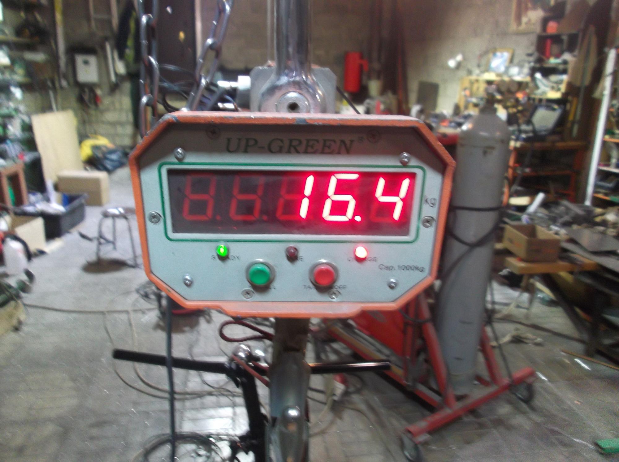

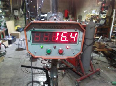

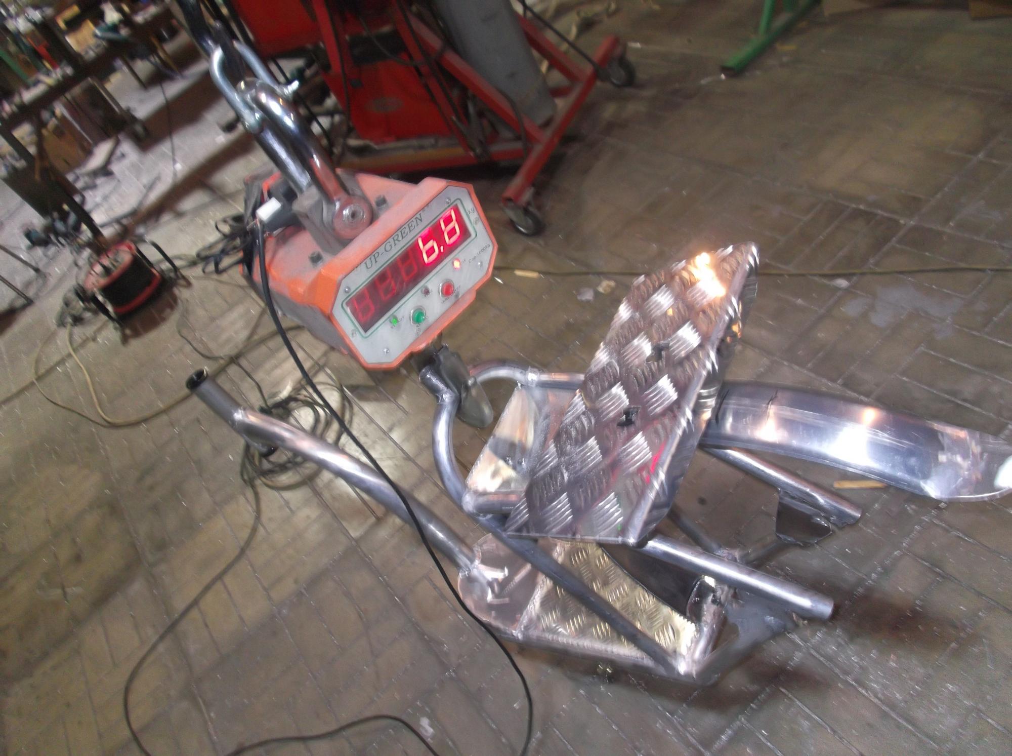

А сколько весит рама (без колес и вилки)?
Witaliy
#24
Вес наверно 5-6 кг.?
Общий вес будет около 20 кг?
Руль+вилка=4кг;
Сидение=1 кг;
Мотор=4кг;
Батарея=4кг;
Контроллер и прочее~1кг
Итого 20 кг.
Ах! Да. Крылья из 4-мм полосы~1,5кг
итог 21,5 кг.
дядя Вася, я верно подсчитал?
Witaliy
Блин горелый! Самое главное забыл: КОРЗИНКУ!

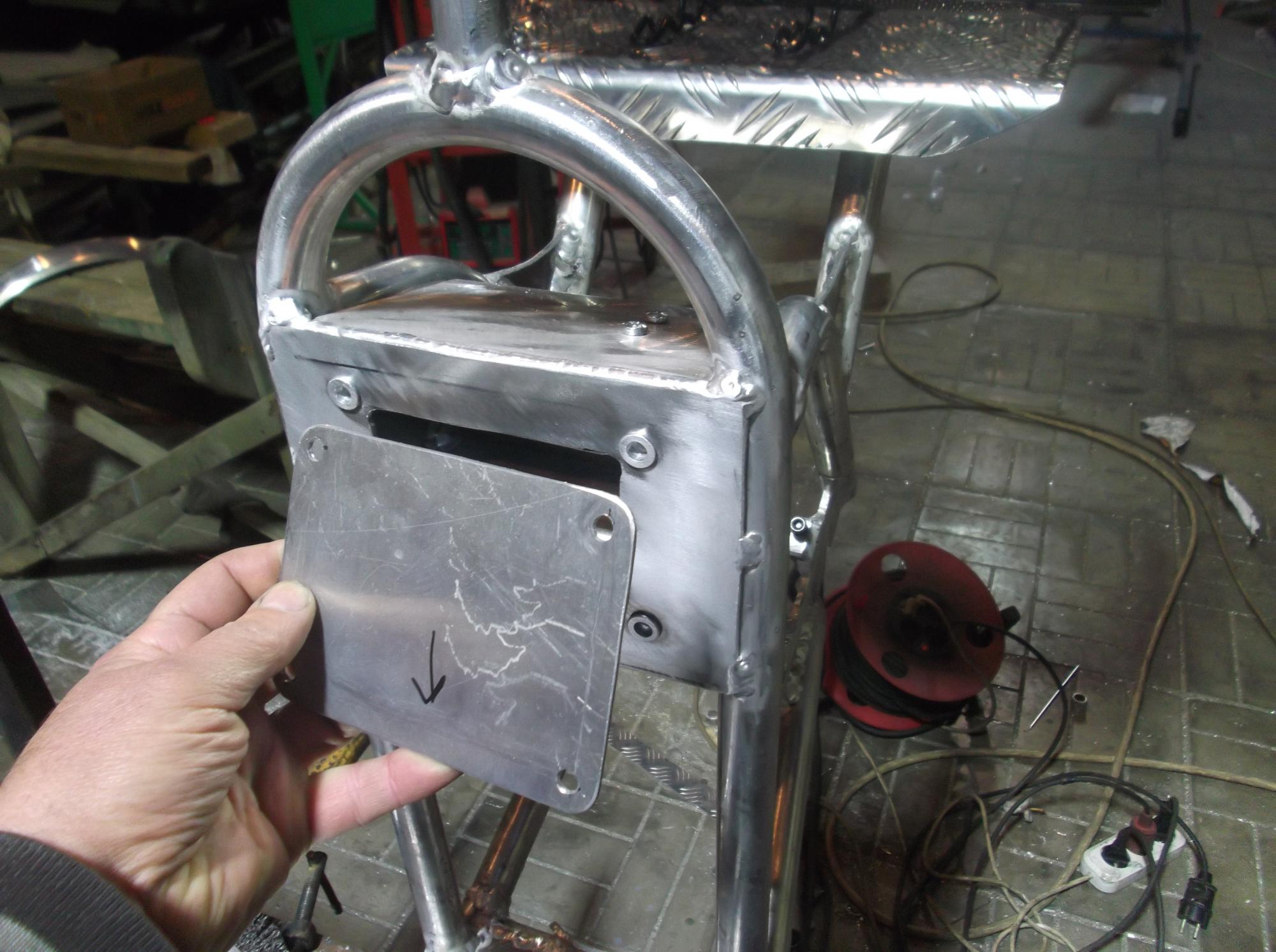

Рама, как сказал Slider, действительно бесит %-). Здаровая такая (МОГУЧАЯ), не в каждый  лифт/багажник влезет! Но сделана аккуратно, с душой! Чувствуется рукастость мастера! :wow:

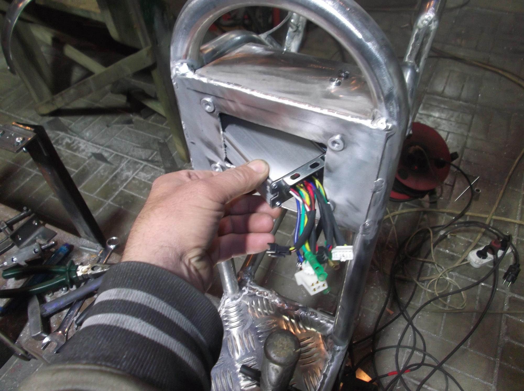

"Электрощитовая", после покраски - на крышке будет надпись -"Не влезай - Убьёт! ".
Электрик сделал противоугонку - электрошокер, это же так логично имея такую батарейку.

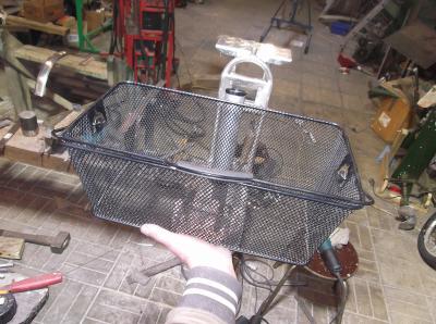

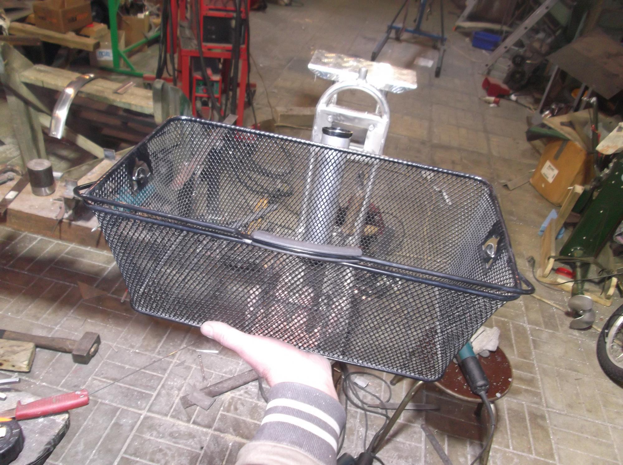

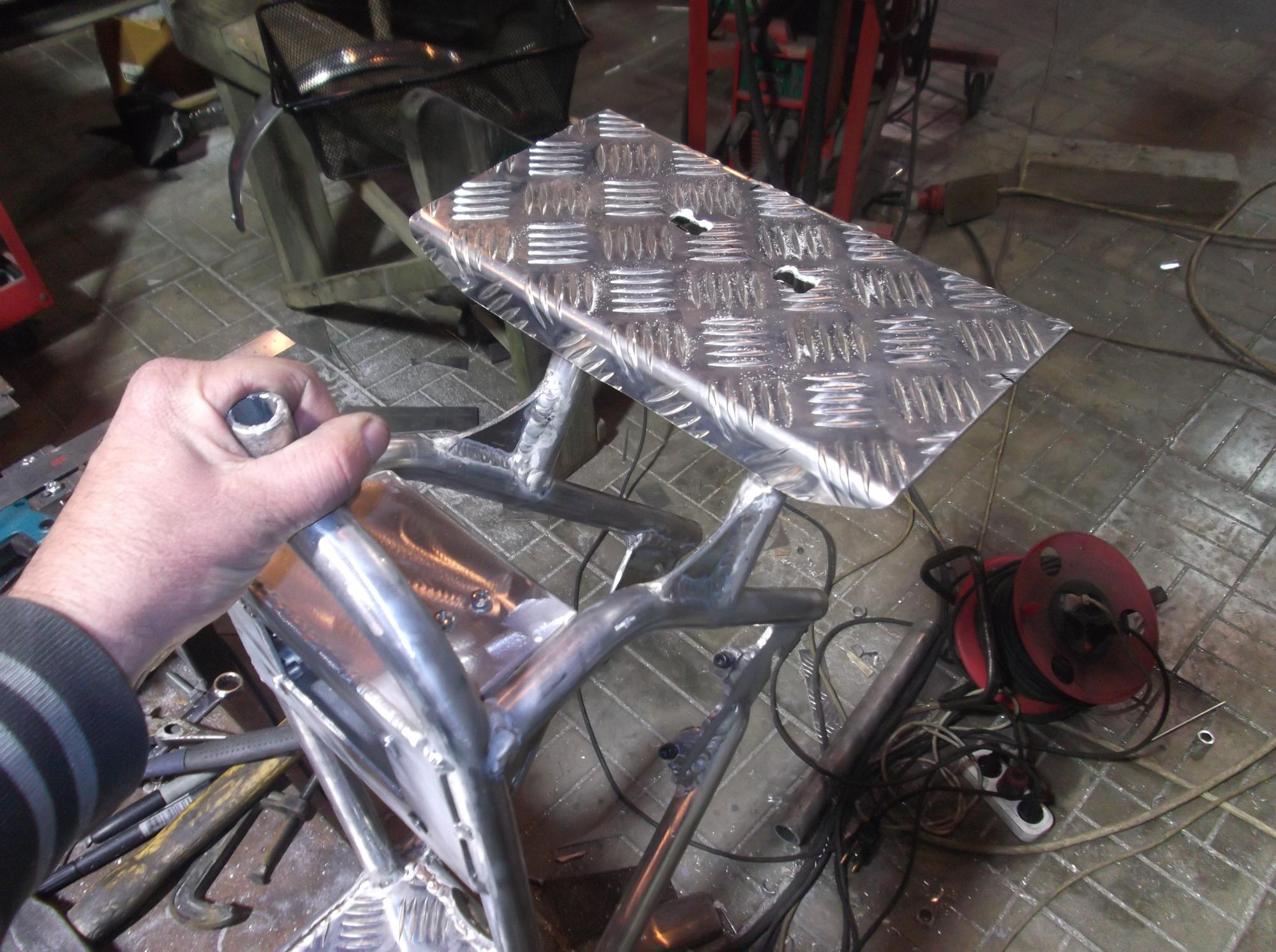

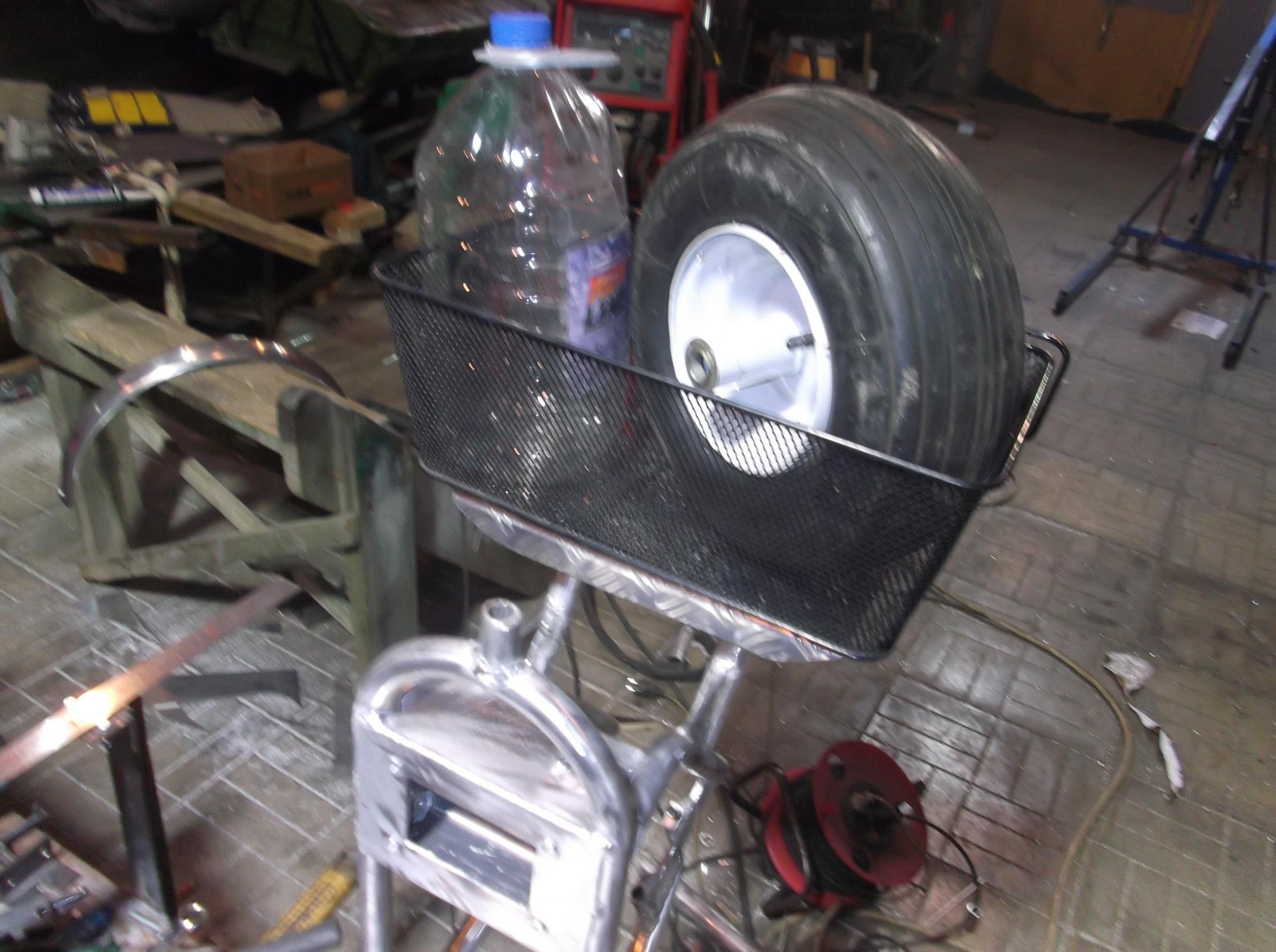

Грузовая платформа, думаю примерно на 50 кг
А вдруг внук бабушку попросит  сгонять в автозапчасти и подвезти новый АКБ на КАМАЗ ?
дядя Вася
Можно приварить крепление и для носового багажника, причем на раму а не руль, чтобы не мотылять багажник рулём.
С двумя багажниками - получается вполне "коммерческий грузовичок", для Центра, где на машине ездить не реально.

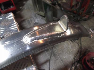

Крепление крыла.
На "коммерческом грузовичке" - всякие "сопли" и ремонты - это простой

Отвечаю на вопрос - "Сколько весит рама" ?
Добавлено 11 Март 2016 в 13:24
Вот в сборе.
Тормоза - ставятся после покраски

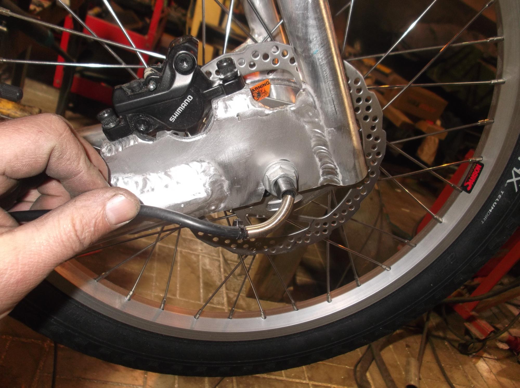

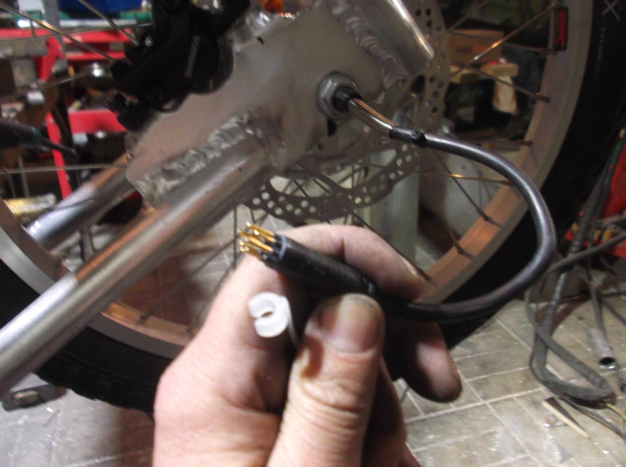

Главный  трубопровод.
Теперь имеет разьём - это удобно для быстрой замены колеса или ремонта резины.
Но его надо как-то защитить от механического повреждения.
Добавлено 11 Март 2016 в 13:32
Вот решил приварить такой бронещиток.

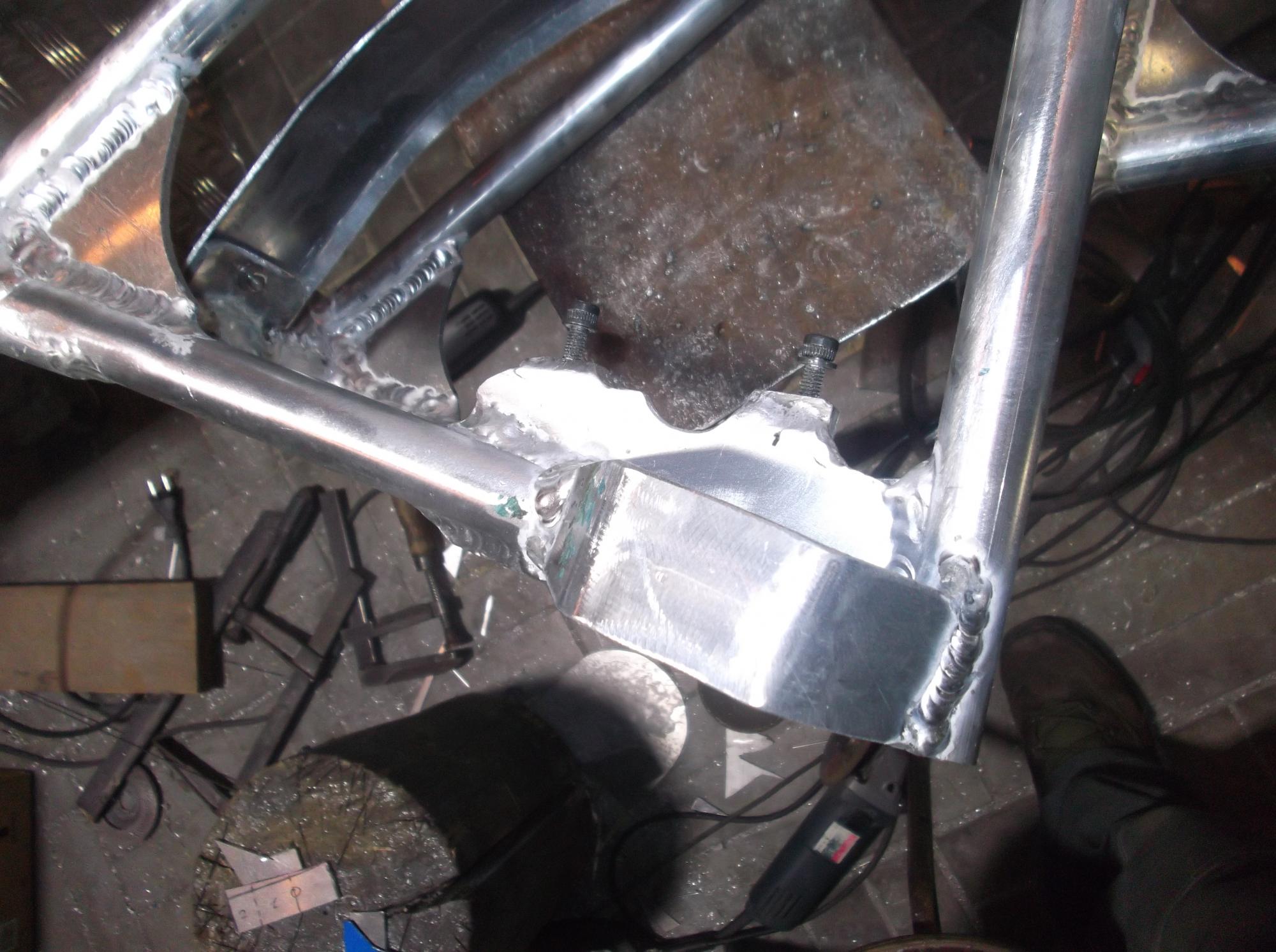

Дальше - зачистка заусенцев, сварочных "мандавошек", подварка "подрезов" и кратеров.
Нанесение "риски" под грунт.
грунтовка, покраска, окончательная сборка.
Непонятно мне  - для чего ГОДАМИ тереть про всякое "силумино-пластмассовое" фуфло, если за пару-тройку дней можно сварить крепкий люминиевый аппарат, причём - воплотить в него все свои констукторские задумки.
