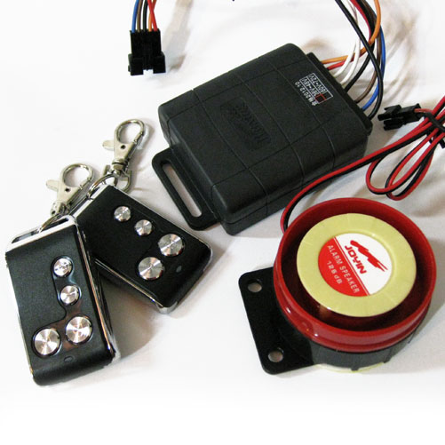

Спасибо! Скорей всего придется подобную штуку заказывать. С блоком родительского контроля какая-то засада. Обзавелся вот такой схемой и самой сигналкой
На замок зажигания питание от аккума идет и еще больше меня запутало такое подключение. Или может её к моему контроллеру просто невозможно подключить? Только на бензиновый квадрик?
P.S. черно белый и бело черный провод, которые в разрыв подключаются - так же как и на моей старой сигналке (блоке) - постоянно замкнуты, поставить на сигналку и снять с неё - не размыкает. Проверяю все провода, нет ни одной пары, которые бы замыкались и размыкались  при снятии/постановке на сигналку.
P.S.S. Сейчас проверил разъем LOCK, при подключении контроллера к аккумам на красном проводе появляется 36v, в синем 0. Получается что замок зажигания замыкает у себя черный и красный провод и тем самым Плюс кидает на синий провод в LOCK и на обоих проводах 36v и тем самым контроллер включается.
Думал исходя из этого собрать схему: контроллер подключен к аккумам (питание постоянно), далее на красный провод замка кинуть плюс от аккума, а черный провод от замка на Плюсовой сигнализации, Минус сигналки в Минус на акум. Получим, что при повороте ключа замыкается черный и красный провод на замке, питание идет на сигналку, сингализация включается. А далее от сигналки нахожу провод на котором появляется Плюс когда снимаем с сигнализации и Минус когда ставим на сигнализацию и этот провод подключаем на синий провод LOCK. Но проблема в том, что нет ни одного провода на сигналке, где бы появлялся плюс или минус при снятии с охраны.
P.S.S. дико извиняюсь за возможную тупость мою, первый опыт вообще в этой теме и схемах, учусь.... паять то начал с этим квадром ток.

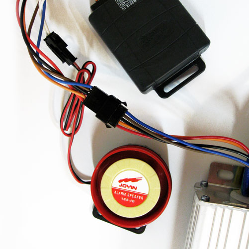

А вот такую вот сигнализацию нашел в интернете, с виду как моя, пульт такой-же. Подключается напрямую к контроллеру без всяких заморочек.
Дмитрий_ЕКБ
Цитата: KxeKxe от 30 Янв. 2019 в 22:54Когда сигналку ставлю на охрану или снимаю с неё, плюс появляется только на габаритах, кратковременный,
это просто индикация сработки сигнализации, как на машинах поворотники мигают при нажатии кнопки на пульте.
Если сигнализация работает- реле щелкает, то надо просто найти выводы идущие от реле(замыкание или размыкание) и подсоединить параллельно ручке тормоза, тогда вы сможете остановить квадрик и индикатором будет служить стоп-сигнал. Больше от этой системы вам ничего и не требуется, ставить на сигнализацию такой квадр не имеет смысла, тем более что блок постоянно будет под напряжением и высасывать аккум

Съездил, поменял сигнализацию, теперь всё работает. Размыкает и замыкает как положено! Режим работы у сигналки такой: жмешь на открытый замочек снимается с сигнализации, при этом провода подключенные в разрыв цепи (черно белый, бело черный) ЗАМКНУТЫ. А уже дальше жму на другую кнопку Старт Двигателя и происходит размыкание проводов! Питания на проводах нет ни какого и боюсь если я через дополнительное реле подключу в LOCK то на сигналку пойдет 36v и спалит её. Остается Ваш вариант
Цитата: Дмитрий_ЕКБ от 31 Янв. 2019 в 07:25и подсоединить параллельно ручке тормоза, тогда вы сможете остановить квадрик и индикатором будет служить стоп-сигнал
Единственный вопрос, при включение зажигания получается квадрик будет автоматом ставится на тормоз (замкнуто), сигнализацией я буду снимать с тормоза (размыкать). А если не успею снять с сигналки и ребенок зажмёт ручку газа... будет и тормоз и газ работать - Контроллер не спалится?

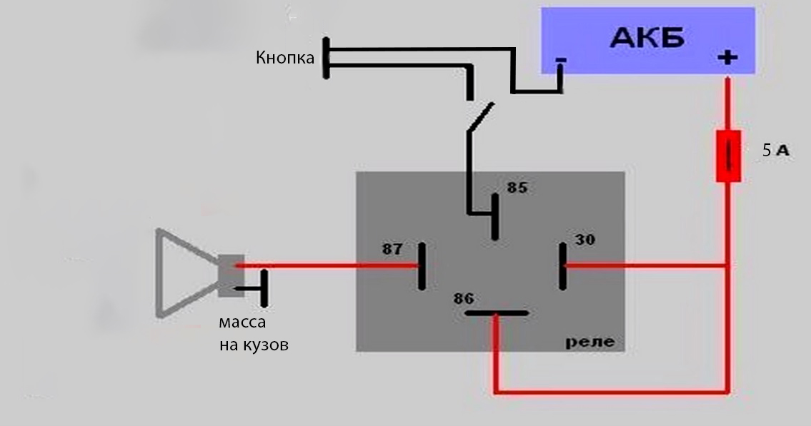

Починил контроллер, сгорели нулевые дорожки. Думаю на Клаксон (36v), что не правильно его подключил. В квадрике он штатно был установлен, управляется с кнопки. Я его напрямую подключил + и - от контроллера к 36v, вот наверно и пробило на минус.
Купил новый клаксон на 12v. Вопрос как правильно его подключить через реле?
Нарисовал схему
Но так не работает, реле щелкает, клаксон не гудит. Что не так, плохая масса? Каркас квадрика весь окрашен, я участок небольшой зачистил, массу прикрутил, результата нет. Убирал Реле, плюс подключил напрямую к клаксону, минус через кнопку как на схеме - всё работает, но боюсь сжечь кнопку или клаксон.
Piramidon
[user]KxeKxe[/user],  а минус батареи почему на массу не подключен?
KxeKxe
Точно... это дополнительный провод от акб пускать на массу еще надо. А если без него? От клаксона массу можно к 85 реле подключить?
Piramidon
[user]KxeKxe[/user],  нет, нельзя, минус должен быть подключен к минусу клаксона, можно даже отдельным проводом, если не хочется задействовать раму квадрика.
