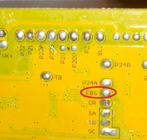

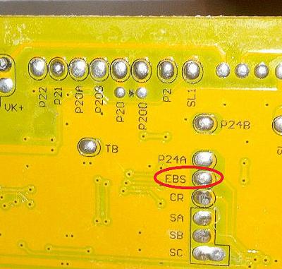

RusPower
Всем привет . Контроллер на 48-36ампер Китай . При нажатии на тормоз просто отключает мотор . Что куда паять и перепаивать ?)
Michael
EBS нужно повесить либо на землю, либо на 5В.
В качестве теста делается через резистор 1кОм,
а потом на постоянку закорачивается и рекуперация будет работать.

Кинул EBS на GND ничего не происходит
Как проверяете?
RusPower
Цитата: edw123 от 21 Май 2021 в 11:51
Как проверяете?
Просто кнопкой

Так в каком режиме пробуете рекуперацию? На какой скорости?
RusPower
Контакты EBS с GND . Как понять в каком режиме?
На скорости 60-65кмч пробую и на 40кмч пробовал

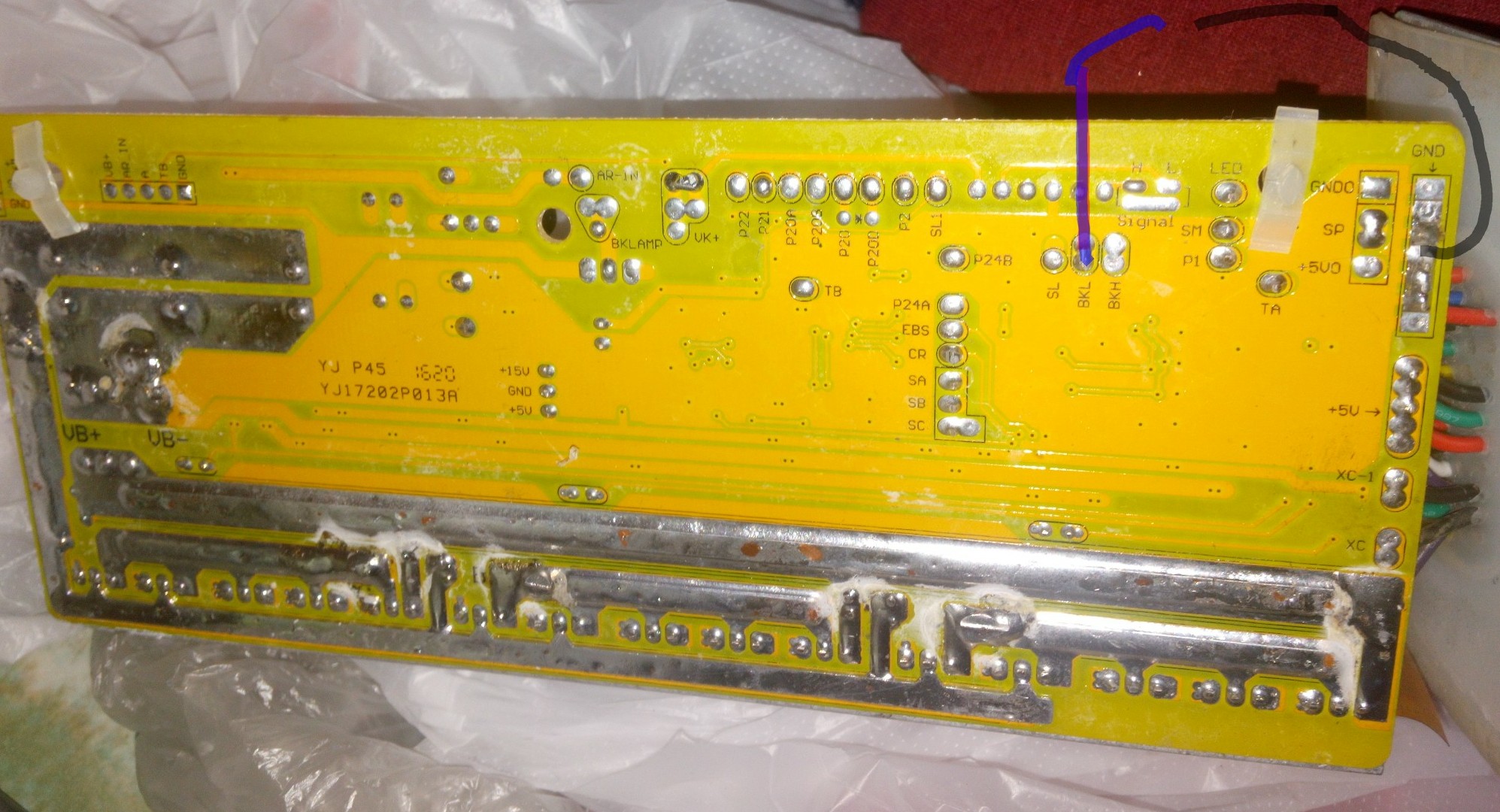

An1965
Может BRH разомкнуть? И это не Финик случайно? :ah:
Ясно. Некоторые пробуют "от руки".

[user]RusPower[/user], На ходу замыкаете EBS с GND ? если да то так Это не работает, надо соединить потом желательно переобучить контра, а затем тормозить уже концевиками тормозов BL -- BH
RusPower
BKH пустить в GND? Нет, не финик, но на нем написано лайт рекуперация
