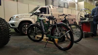

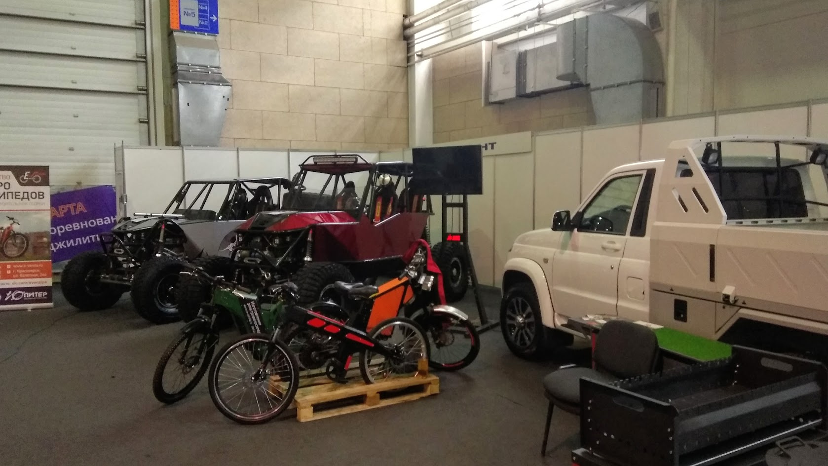

Участвовали в региональной выставке. Масса народа, куча вопросов и радует факт, что не происходит в диалоге отторжения, как это было раньше "... Дорого, зачем это нужно... да лучше я мопед куплю..." . Вот такой реакции почти не было :)
*прим техника, на заднем плане (две багушки и кузов на патра), это то-же результат совместной работы нас и наших партнеров.

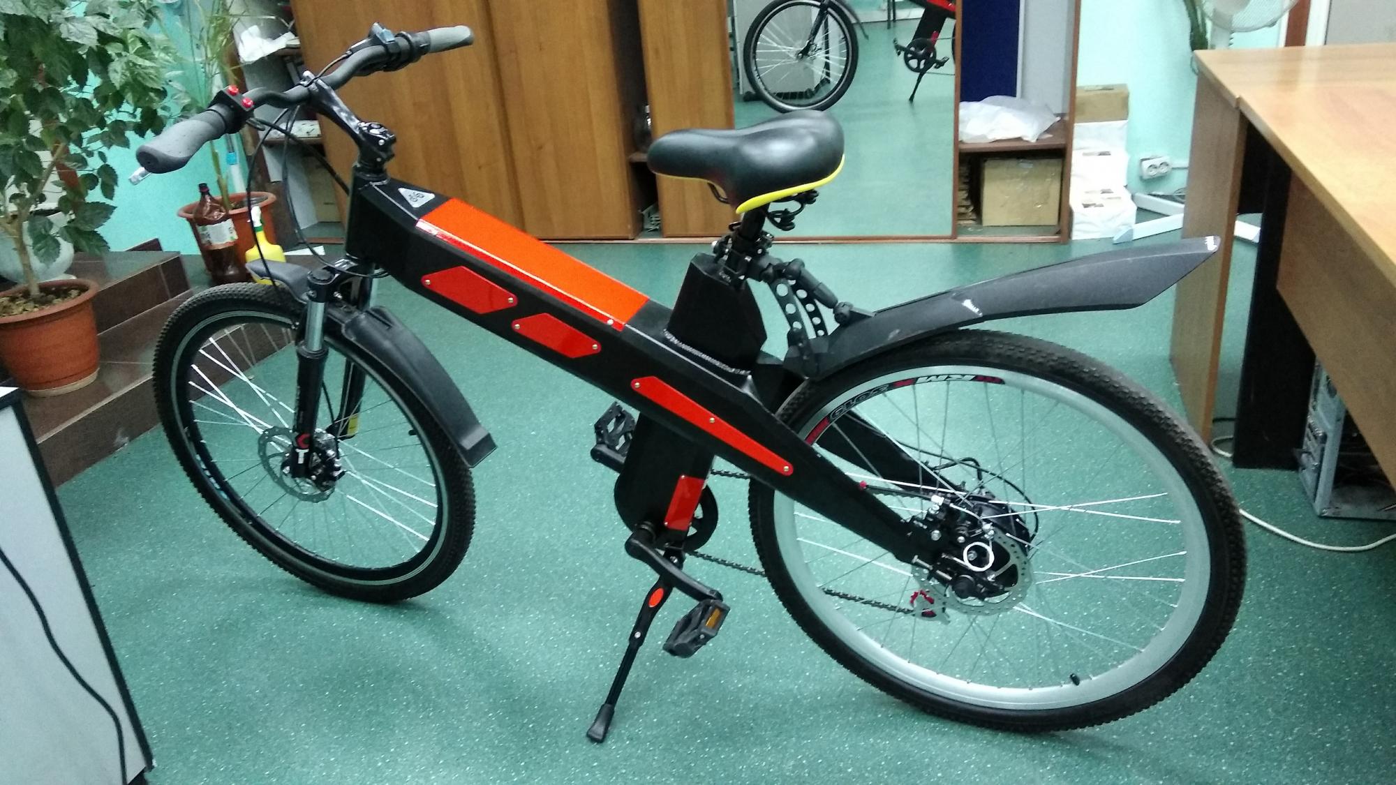

Возвращаясь к нашему последнему проекту :)
Внезапно выяснилось, что нет ни одного фото с посадкой на нем - попросил дочку :)

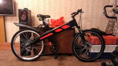

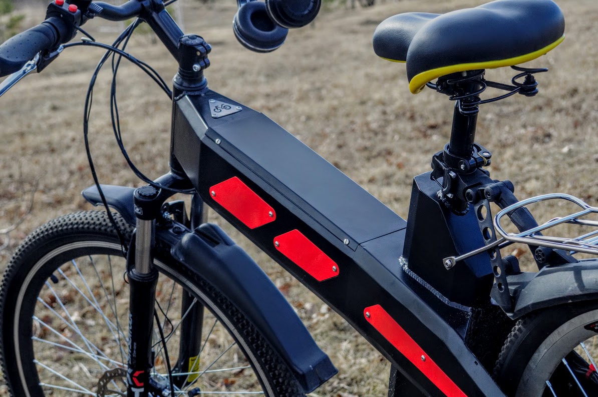

Собрал вел на раме Версия 110, катаюсь пока без батареи.
Велик радует, но имеется одно замечание: болты крепления подседельного узла имеют высокую головку, сильно выступают в стороны и мешают педалированию. Примите пожалуйста к сведению.

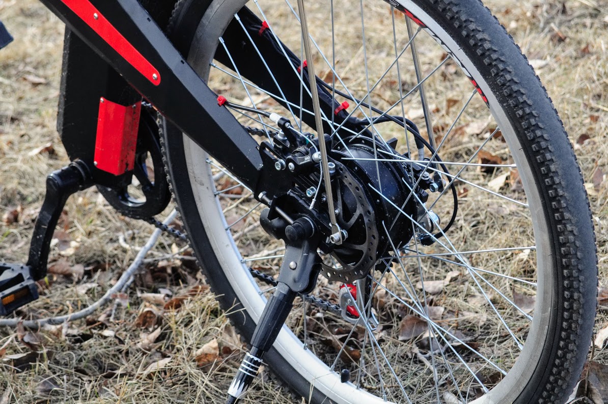

Доброго вечера - по дропам рекомендуемая последовательность:
1. установить колесо, регулируя его положение упорными шайбами и болтами.
2. стянуть дропы до момента уверенной фиксации оси колеса (пропадания люфта и невозможности сдвинуть ось).
3. затянуть осевые гайки МК.
4. после 15-20км проверить затяжку осевых.
... Про болты учтем, просто на 90-110х редко кто педалирует без крайней необходимости - но замечание принимается. Спасибо!

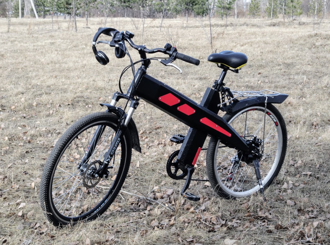

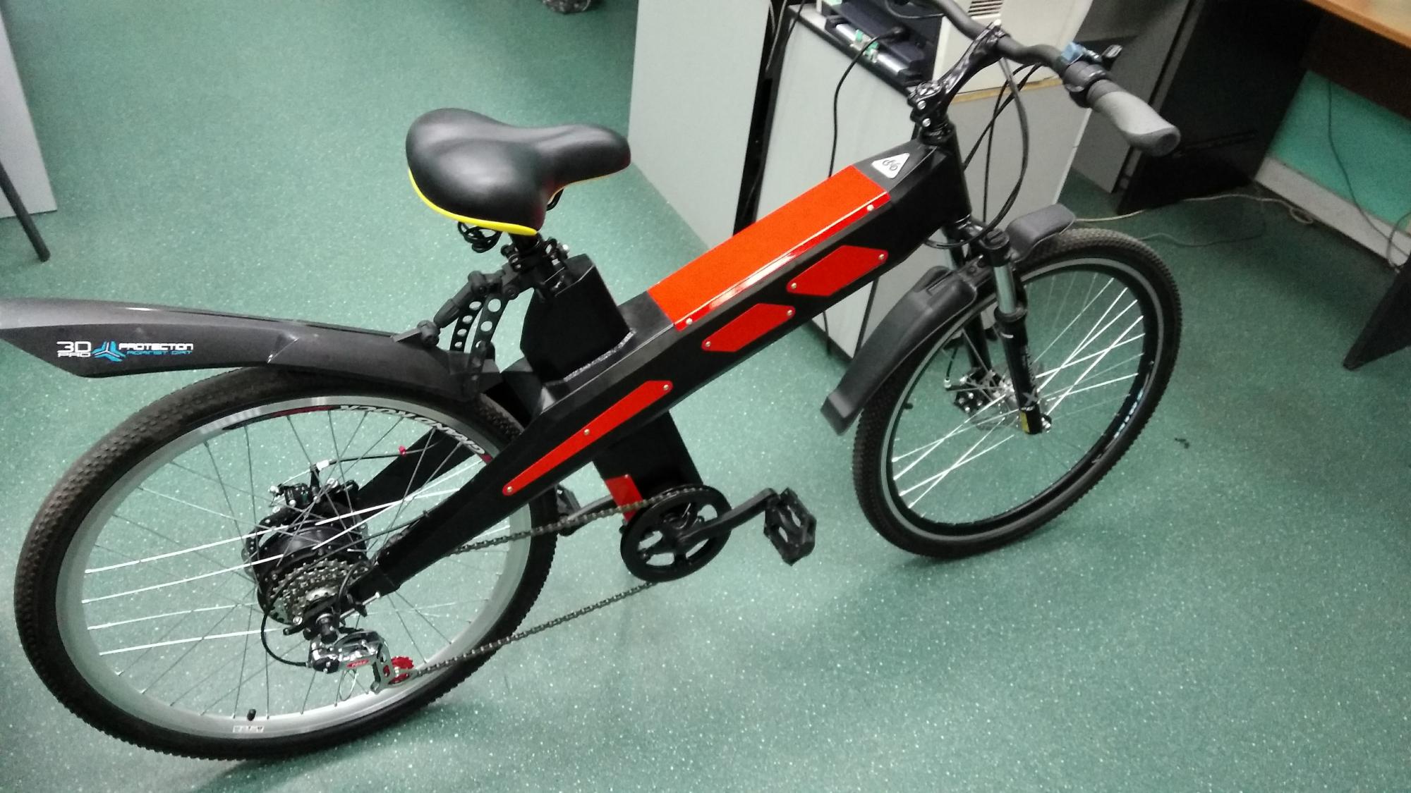

Закончили подготовку к тестам... ждем сухую погоду :)
Получился такой минимализм, сначала думал закрепить велокомп, свет и прочее, а потом посмотрел и решил, что так лучше... (хотя велокомп все таки поставлю)
Постараемся записать видео (в том числе и движение без МК - на педалях).
DD1700W 48/12  Версия 1.0b

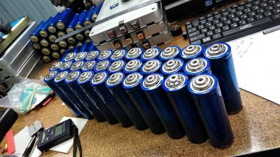

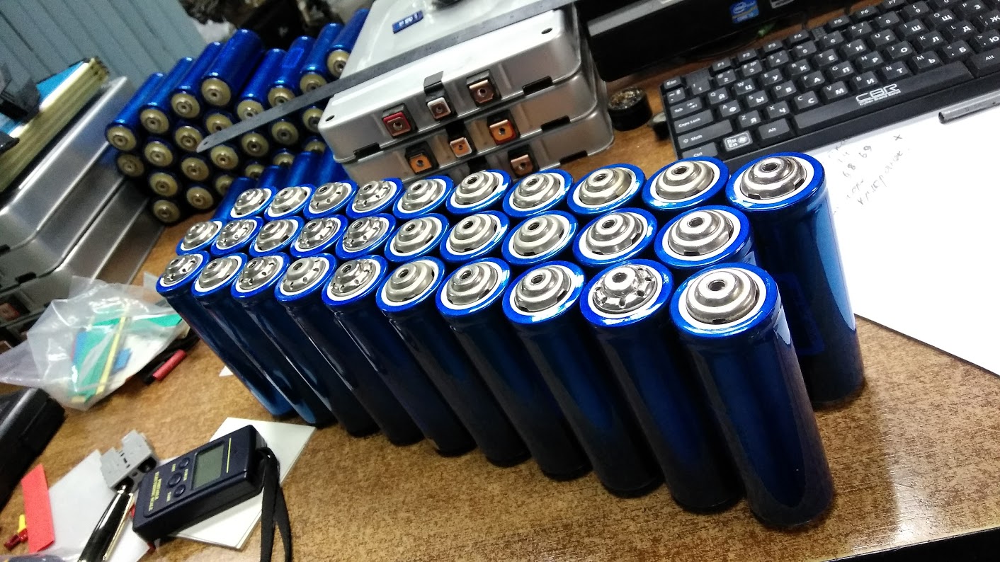

между делом - один из вариантов компоновки 38120, для "Версии 1.1"... правда по схеме 15s2p
Номинальное: 48.00 В
Заряженная батарея: 54.00 В
Разряженная батарея: 33.00 В
Емкость 20Ач
Масса АКБ 10.9кг
Может кому полезно будет

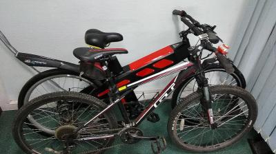

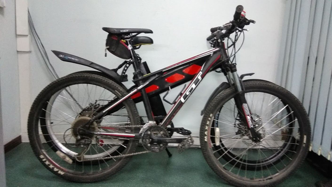

Стали поступать вопросы про геометрию и размеры новой рамы... Вот пара кадров, которые пояснений не требуют (правда телефонного качества, но смысл понятен).

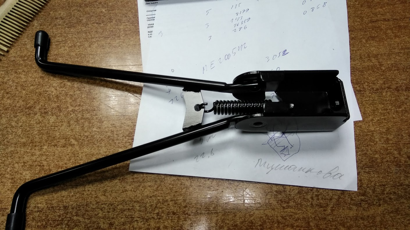

Stanislavchik
[user]ShorCann[/user],

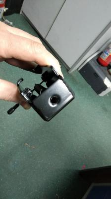

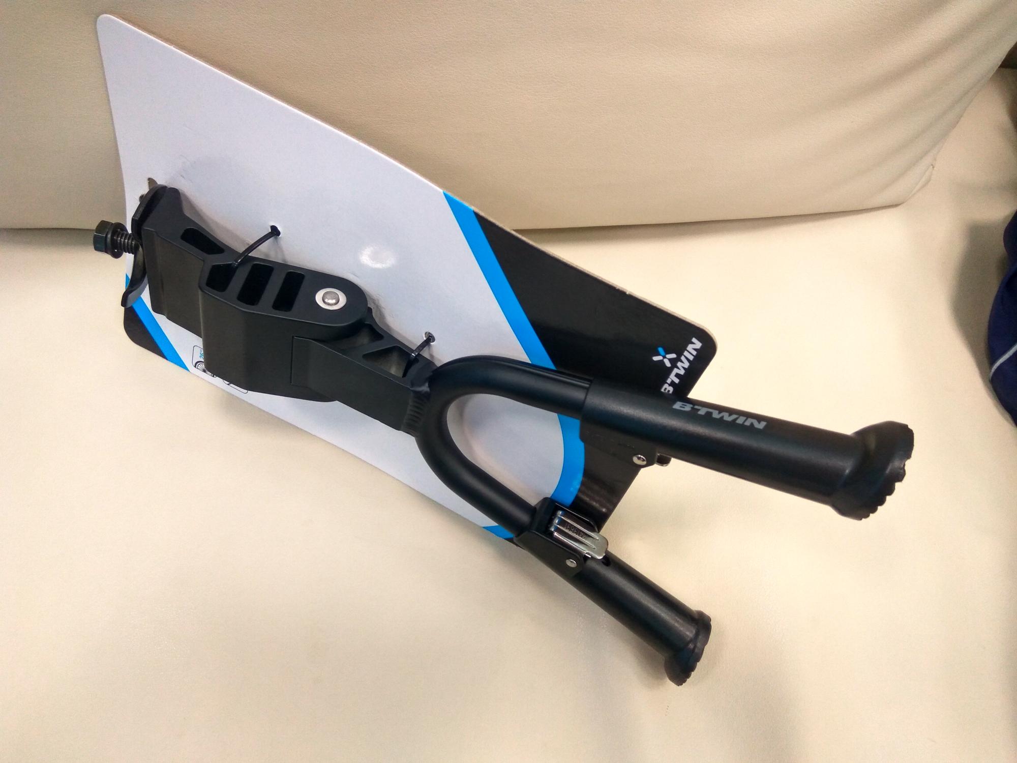

Подойдет ли такая подножка на версию 110?
Смущает, что все центральные подножки зажимаются сверху и снизу, а на маятнике доступ к отверстию только снизу. Верхняя крышка маятника приклепана и соотв. несъемна.

[user]Stanislavchik[/user],  у меня такая же подножка все нормально, только отсек маятника прийдется расклепать и желательно добавить пару винтов чтоб не вращалась и затянуть потуже так как разбалтывается .
Рама «Версия» лайт, мк миникрошка v3, батарея  67v 38ач на теслобанках, контроллер мини-е бмс и катушка от Adaptto
Stanislavchik
[user]Феникс[/user], аккурат в выходные фиксатор резьбы синий купил.
ShorCann
#661
[user]Stanislavchik[/user], Какие не простые варианты подножек
Можно-же взять вот такое
И ее поставить без расклепа - из доделок понадобится только рассверлить (удалить резьбу) в самой подножке, а в маятнике закладная на М8.

Прошли выходные. Рама проекта 2.0 активно "гонялась" на всякие эксплуатационные моменты.
Итак результаты.
Пройдено (суммарно) 35км, из них (намеренно) 12км только на педалях.
Выводы по эксплуатации:
1. Как велосипед - очень удобно, почти на одном уровне с "гражданскими" рамами.
2. С точки зрения жесткости - все очень неплохо, торсионная жесткость на неплохом уровне (БМХ трюки не пробовал, не умею,  да и экстрималить, это удел иного класса рам).
3. Перемещение по грунтовым трассам вполне сносное, особенно если вспомнить то, что на кочках нужно немного отрывать 5ю точку от седла ;)
4. Ширина и положение основной консоли рамы СОВЕРШЕННО не мешают педалированию.
Предварительный список изменений конструкции:
1. Расширение центральной подседельно-кареточной опоры - причина, немного тесно для размещения контроллера.
2. Незначительное расширение перьев - причина, слишком малое внутренние пространство, для монтажа проводки и магистралей.
3. Вставка, в задние перья, внутренних ребер - причина, крайне сложная процедура сборки и центровки общей системы на производстве.
4. Изменение крепления верхней крышки отсека АКБ - причина, при данной схеме (на 4х болтах м4) усложнен доступ в отсек АКБ, а так-же есть риск срыва резьб от постоянного использования.
5. Остальное легкая косметика.

Цитата: dengor2 от 02 Апр. 2017 в 16:20
Размеры по картинкам не понять. :bn:
Эммм как не понятно!? Специально поставили на передний план классику хардтейлов gt avalanche 3.0 на 26 тапках, средней ростовки https://yandex.ru/images/search?text=gt%20avalanche%203.0&parent-reqid=1491195826616795-17259824502110891419198087-myt1-1604
