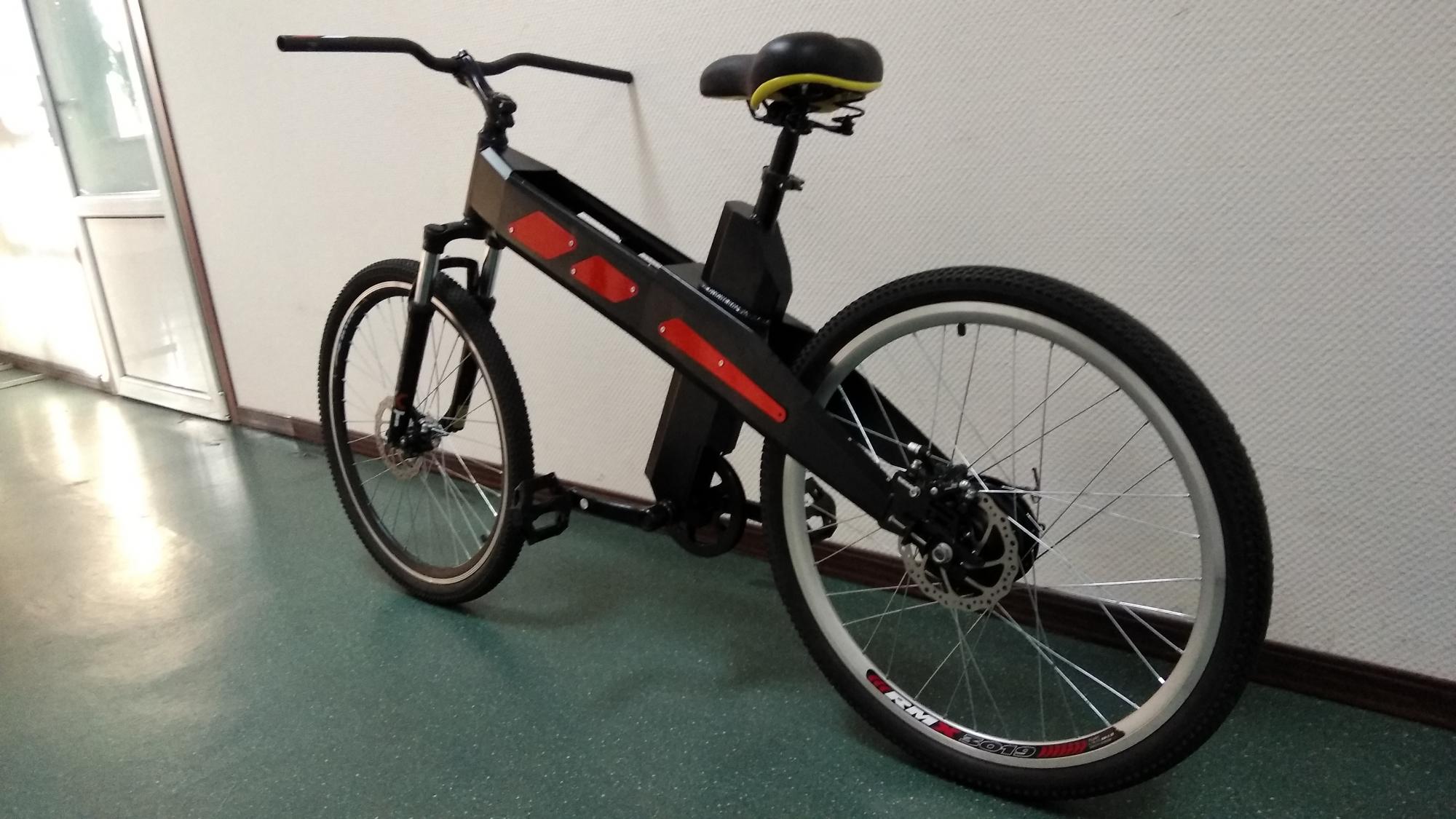

Сегодня завершили проектные работы но новой раме. В понедельник приступаем к воплощению в металле. Вот как-то не просто этот проект дался  %-) однако результат должен получиться любопытный.
Внешний вид,  будет примерно таким.
ТТХ от анонсированных не отличаются.
[user]bolonia[/user], Была возможность замерить раму от китайского алюминиевого складника - 7.9кг., так что спорно (хотя взвешивал в сборе с багажником), но педали крутились вполне адекватно. Да у нас и не складник. Вероятность того, что проект будет не очень востребован, конечно есть, однако у хардтейлов есть своя ниша и нам очень интересно попробовать сделать что-то пространственное в данном варианте. ИМХО в качестве гибрида, с PASом, такая рама имеет большее КПД от ног :) и многим этот момент не маловажен.

[user]ShorCann[/user], подседельная труба сильно выбивается из картины. Углом и диаметром. Я бы сделал параллелограмм, пусть будет из стальных линков, но не надо вваривать трубу под нелепым углом, появится лишнее место, плюс доп фишка. Рама очень заметная получается. Действительно что то свое. Регулировать параллелограмм можно как домкрат, связать две вершины винтом.

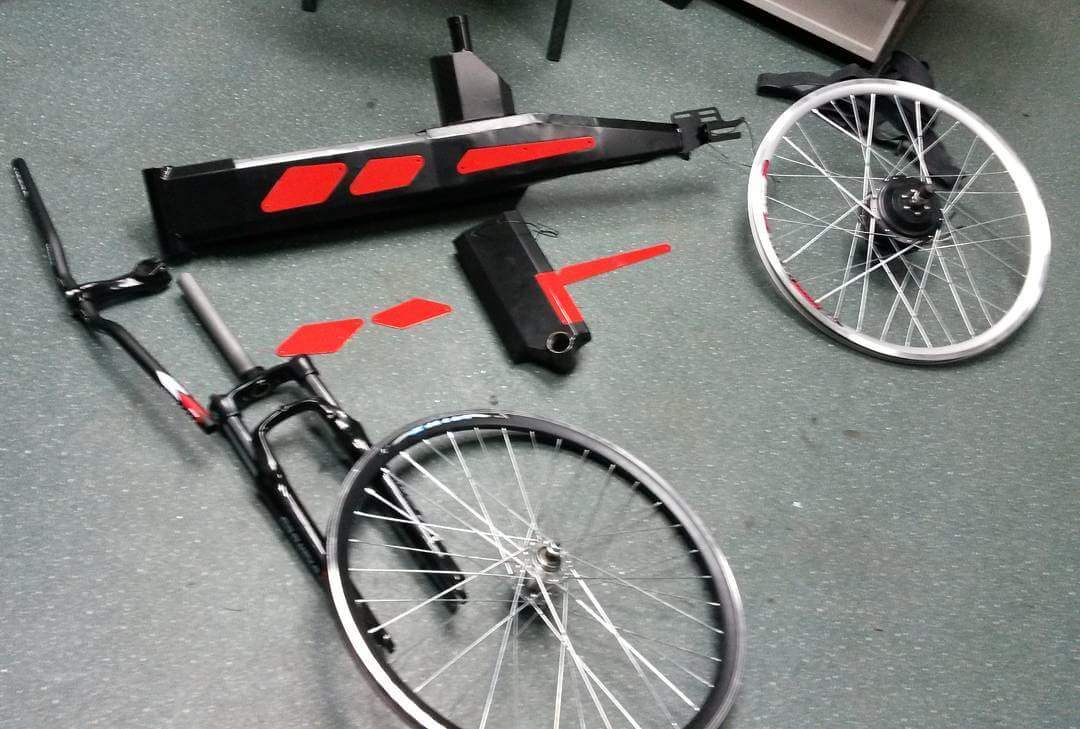

ShorCann
Процесс перехода из цифрового состояния в материальное :)

ShorCann
#640
Подготовка к сборке тестового проекта 2.0 ;)

Геометрия хорошая :wow: для комфортной езды, угол наклона вилки и расположение узла каретки, относительно седла. И дизайн супер. А каретка стандартная или увеличенная по ширине?

ShorCann
Цитата: Jeca от 14 Март 2017 в 09:02
Вот и родилась вертикальная загрузка.
Что показывают весы, на сколько похудеет кошелёк, есть ли знакомый bmxовец для попрыгать?
Так то вертикальная загрузка у нас на всех моделях ;)
На текущий момент комплектация 90%
То есть собрано все, электрика, обвес и т.п., нет только батареи и верхний крышки, а так-же не закончена электро коммутация.
Весы показывают БЕЗ БАТАРЕИ 23,3кг. Что в целом соответствует расчетным.
Вот так проходит цепь
Все тормозные и электрические магистрали проходят внутри рамы, по специальным пазам. Внешне видно только их выходы к колесам и вилке. Вывод к вилке реализован снизу, рядом с рулевым стаканом.
На сколько похудеет кошелек - пока не скажу, сейчас эксплуатационные тесты, затем изменения и только потом обсчет стоимости (примерно 3-5дней, если электрика сегодня нормально стартанет).
[user]scezary[/user], Каретка стандарт 68х122 на промах.
Ширина покрышки 110мм. ;)

Ну вот - вчера все собралось, теперь тесты и прочее... Скорее бы снег сошел  :bw:
Масса с АКБ 36/12 получилась 27кг, расчетная масса с АКБ 48/25(20) будет 29кг. Считаю, что это очень неплохой результат, для электрички на пространственной раме.
По прикидкам, с АКБ 48/25 и 500Ватт(ным) редукторным МК, данное изделие должно катиться до 120км с одного заряда :)
