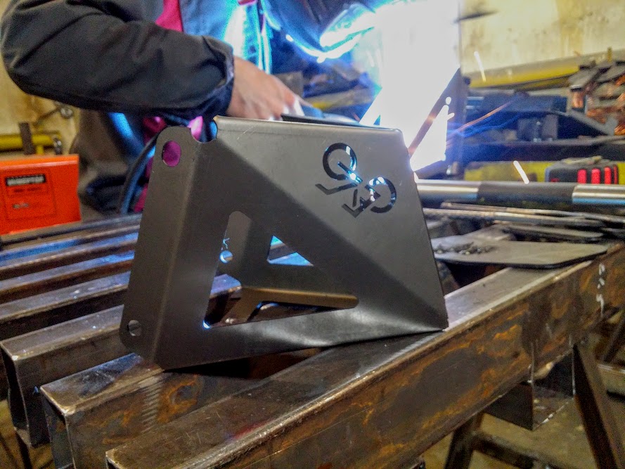

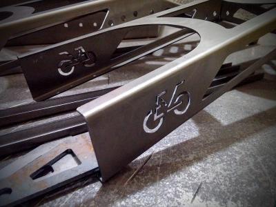

Какие изменения планируются в новой версии?
Хочу купить у вас 1 раму, жду обновлённую версию )
ShorCann
[user]Censure[/user],
Планируем раму среднего диапазона (легче текущей, но еще не лайток).
Влезет АКБ до 1500ватт.
Можно использовать однокоронные (обычные) вилки.
Суммарный вес меньше.
Проще посадка в седло.
К новой версии, скорее всего, не будет опции "мотоседло" и опции "багажник".
Цена будет выше (более сложная в технологическом плане) ...
По срокам не скажу, по некоторым вещам еще не определились, собственно потому и голосование повесил.

[user]ShorCann[/user], интересен вариант с возможностью запихнуть кареточный мотор. Т.е. стандартная кареточная труба.
это отпугнет многих потенциальных клиентов
Kuss
так в существующей "версии" стандартные кареточные трубы
вот.
ShorCann
однако раннюю "Версию" не хороним ;) и следующая, на очереди, опция - мотоседло.
У новой идеи просто концепция несколько иная - ну даже представить мотосидло на легкой раме + обычная вилка, ведь несуразно? А обычный консольный багажник вполне нормально будет цепляться ;)

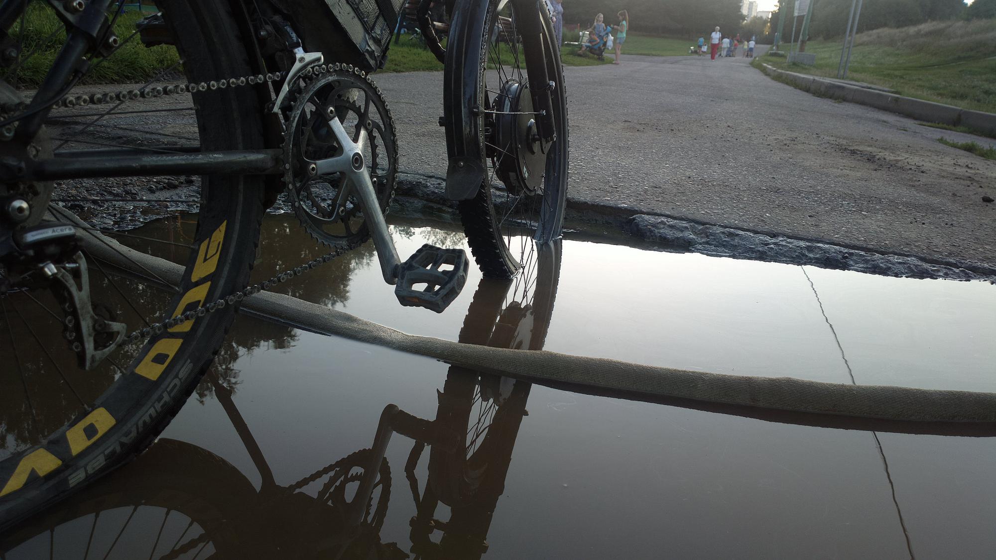

Censure
Ребят, кто нибудь пробовал по факту поставить резину 26/3 ?
ShorCann
Примерял - влезет. Но не ставил :( у меня крыльев таких нет.
DD1700W 48/12  Версия 1.0b
Censure
Как по вашему мнению какого диаметра покрышки лучше поставить на 26 обод под вашу раму? ДД мотор 1000w.
ShorCann
[user]Censure[/user], Тестовый конфиг то-же катается на ДД 1000, но вкачиваем в него 1500 (а будем 2000). По резине остановились на Швабле Блек Джек 2,35 дюйма с камерами ДХ.
В принципе довольно комфортно - тип и ширину резины нужно выбирать по покрытию, я например, часто скатываюсь с асфальта, потому поставили такую. Если бы был один асфальт, наверно выбрал бы Кенду Флейм 3,0.
