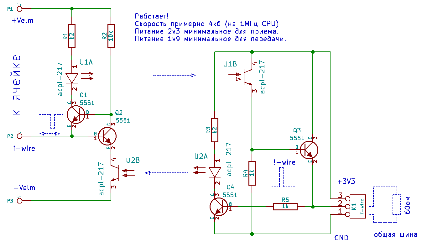

Цитата: clawham от 09 Дек. 2016 в 09:50
Вот обещал - выкладываю мой вариант с обменом данными между мк.
Процы тиньки 25.
Перерисовал попроще, что бы разобраться.
Теоретически работать будет, но из-за высокоомных цепей и микротоков будет чувствительна к помехам. Кроме того, самый верхний проц, будет иметь приоритет на передачу, когда он откроет рот (диод), все остальные заткнутся.
Транзисторы в процессорных модулях можно убрать, а диод подключить напрямую в тиньке, она до 20ма тянуть может.
Если есть цифровая линия связи, то остальные линии лишние (а управление контакторами заряда разряда можно поручить одному и процев, у их ноги освободились).
Например так:

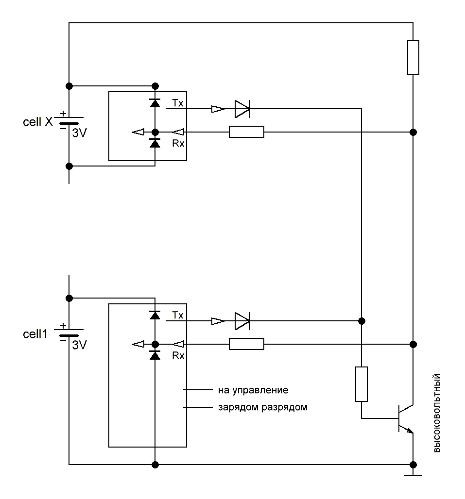

i

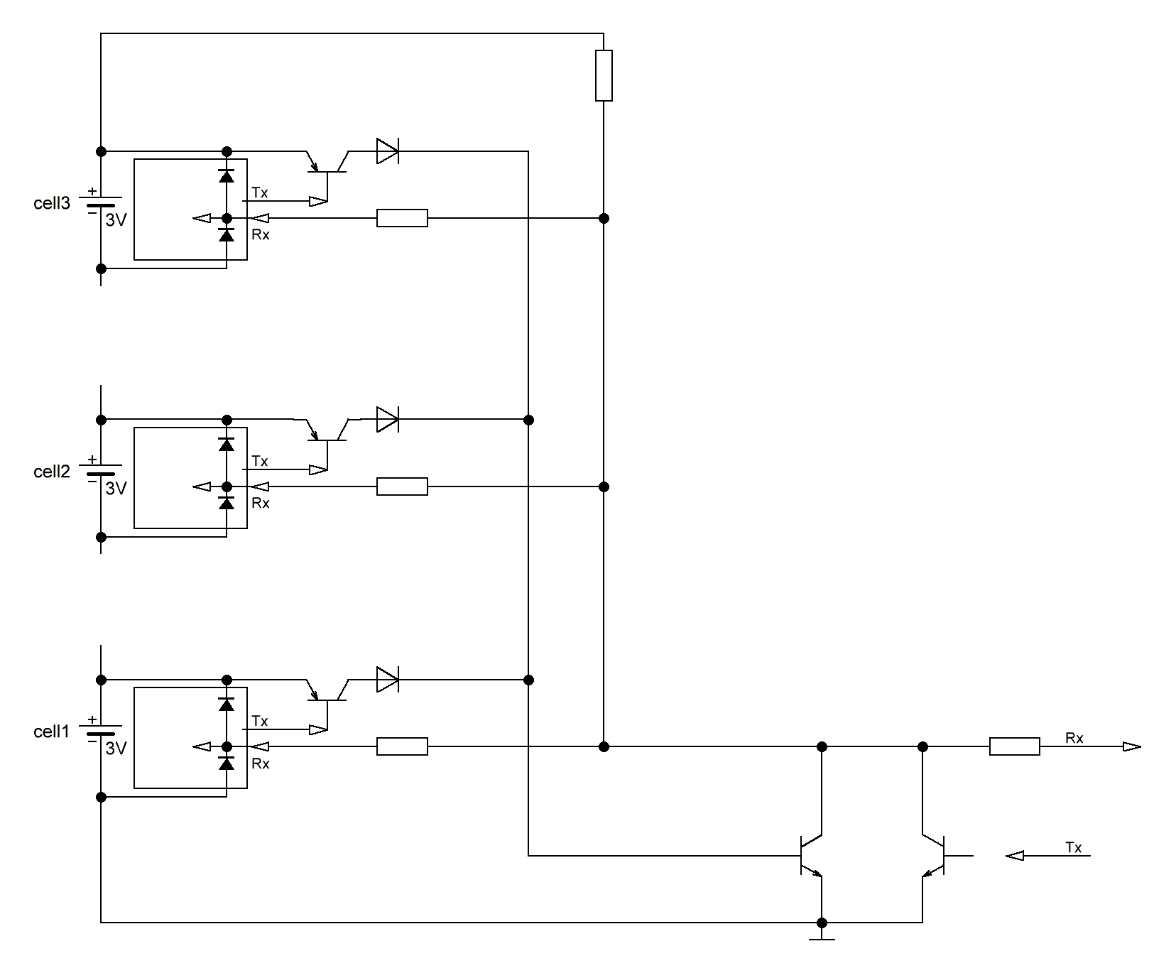

UPD:
Транзисторы в цепи диода выкидывать нельзя (забыл про защитные диоды на выходе тинек), так как они тоже должны быть высоковольтные и "малотекучими".
В последней схеме (без транзистора), нижний транзистор будет всегда открыт и никакой связи не будет. :-(
В общем, простота схемы компенсируется сложностью заставить ее работать.... она и на влажность отреагирует.
clawham
ну впринципе да на то и расчет что в тиньке диоды.
а резюк подтяжки вверх нельзя ставить - проверял - зараза не годится никак  - много паралельных резюков получается ему надо пересилить - пришлось собрать аналог драйвера для фетов только на полное напряжение батареи. тогда пошло как по маслу. ну и КПД неплохой получился.
По поводу помех конечно же да! :) но я ж вумный - у меня ж дополнительный отдельный проц занимается опросом. у меня один мастер и все остальные слейвы. все слушают. а мастер по очереди опрашивает каждый проц и дает ему указание балансить или нет. естественно есть таймауты и ретрансляции и CRC :) Конечно ошибки бывают но в реальном макете у меня 10 мегаом запаяны и процент потерь около 1% . ито это потому что реализация последовательного интерфейса программная и корявая ибо из экономии энергии процы на 128 килогерцах работают :) мееедлеееенннноооо.... скорость то всего 960 БИТ в секунду. И оказалось сильно влияет флюс - пришлось ооочень тщательно промывать плату. Но при желании ж можно по 500 килоом поставить в ногу тиньки и тогда на линии будет больше ток и как следствие намного выше помехоустойчивость. а вообще в новой схеме я хотел сделать одну независимую аппаратную линию запрета - тоесть чтоб каждая из баночных тинет могла аварийно прекратить зарят и разряд и общего проца чтоб пробудить могла - тогда скорость опроса получается тоже не особо важна - раза в минуту бы хватило проверить не умерла ни какая банка в ноль вообще.

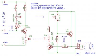

i
Потом можно перейти на нормальные цифровые изоляторы.
SI8621AB-B-IS  Цифровой изолятор, 2 канала, 35 нс, 2.5 В, 5.5 В
Цена немного больше (почти как на оптопарах), но проблем гораздо меньше.
clawham
Вот вечно вы [user]i[/user], все портите ? :) а я то и не знал что такие есть изоляторы...только вы посмотрите сколько но жрет и сразу желание пропадет
Ultra low power (typical)
5 V Operation
1.6 mA per channel at 1 Mbps
2.5 V Operation
1.5 mA per channel at 1 Mbps
Telegram @clawham
i
Ну извините, что вижу - то пою.  :exactly:
Модуль контроля ячеек, разработанный мной в рамках коммерческого проекта, потребляет в спящем режиме 0,5мкА. И это не смотря на наличие в нем 7-ми микросхем, одна из которых Si8641EC (4 канала). Для достижения такого потребления я тупо отключаю лишних потребителей P-канальным ключом (IRLM2246). Для побудки использую оптрон, так как он ничего не потребляет в режиме ожидания.
В открытом проекте "Энергоблок", я сейчас использую схему на оптронах именно из-за нулевого потребления в неактивном режиме и из-за того, что она работает от 2-х вольт примерно.
