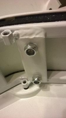

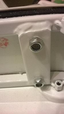

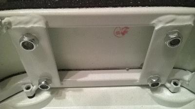

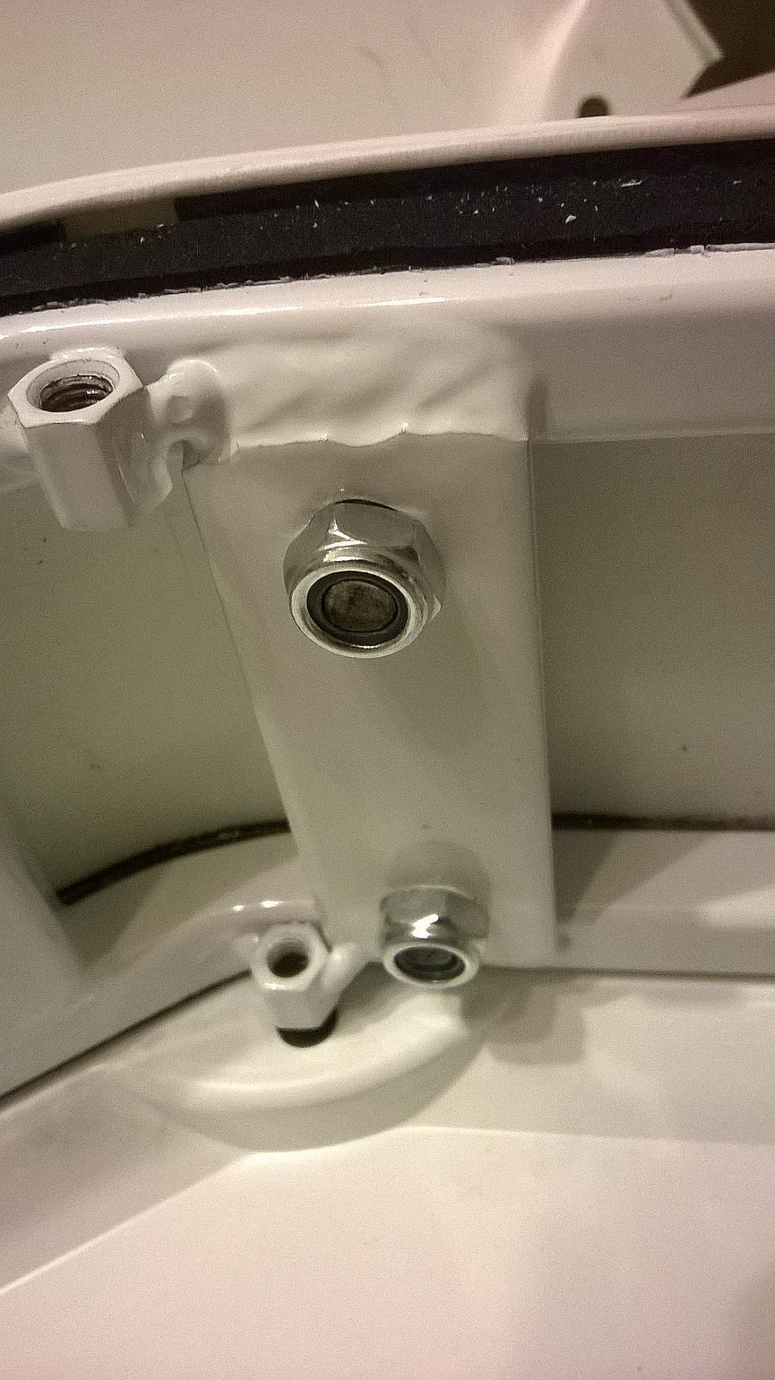

Цитата: besea от 31 Янв. 2017 в 09:34
Приобрел вчера вечером раму (белую), заказывал в воскресенье вечером, в понедельник доставили по Москве. Спасибо, все быстро и четко.
Только начал ее внимательней рассматривать и готовить к сборке, всплыл неприятный ньюанс...
Почему такие короткие болты крепления у подсидела? При условии что они приварены...  :neg: Я бы их заменил, но вот выковырять эти будет крайне сложно. Самофиксирующая гайка закрутилась на  3/4, до пластиковой шайбы даже не достала резьба!!! Это без использования шайбы и после обдирания всего уплотнителя с подсидела. Крутить дальше боюсь, уже пластик хрустит. Да и резьбу я просто посрываю с болтов если попытаться затянуть сильней.
Это мне так фантастически "повезло" или такая проблема у всех???
так всем повезло, не первый раз вижу.
