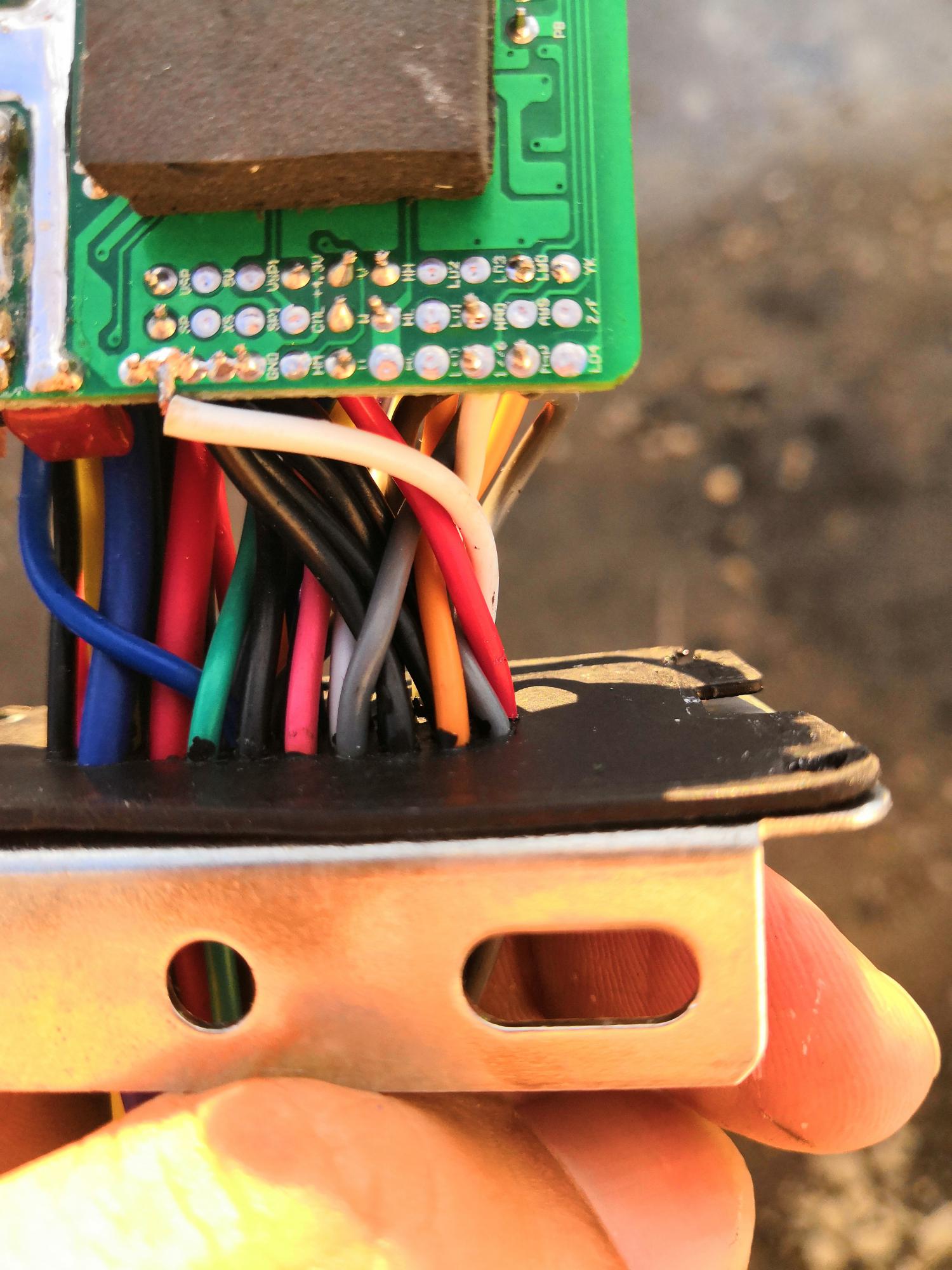

Одна из точек непропаяных подписана вроде ABS. не совсем чётко. Справа вторая средний ряд. На втором контроллере шрифт совсем размытый. Могу припаять провод, но сомневаюсь что потом делать. Вроде как на минус его...
Александр CRV
#271
Ну вопрос решён. Припаял провод туда и посадил на минус. Теперь и хай и лоу тормоза работают с торможением. Оба контролёра модернизировал. Хотя на глаз закорачивание обмоток даёт большее сопротивление вращению.

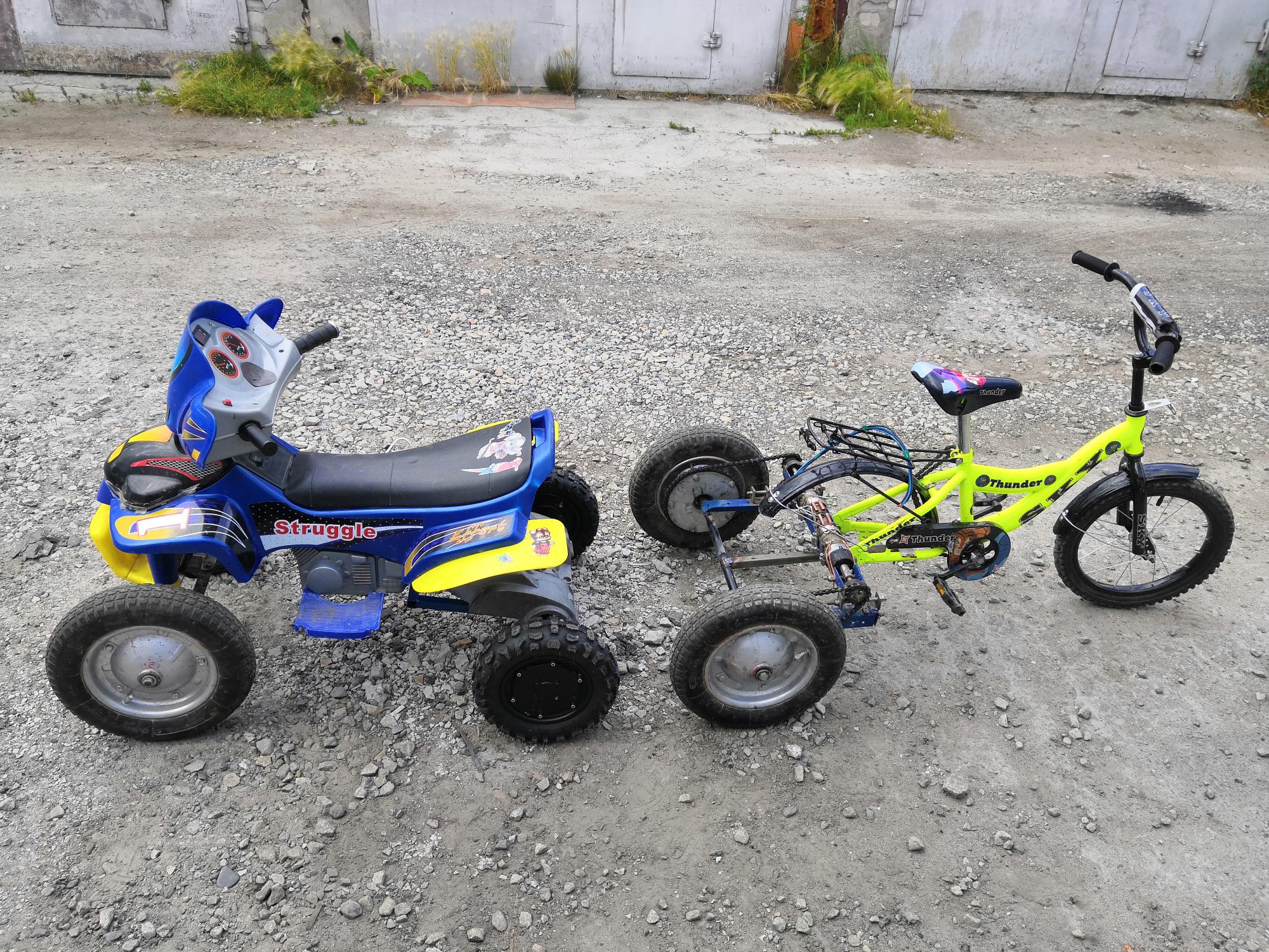

Идея проверить, что сильнее моторколеса или моторредукторы шуруповертов все сидит в голове.
Нашел сегодня немного времени. Хотел сделать чтото простое и одноразовое на старой раме с шуруповертами. Раз потягаться и в утиль.
Однако совместными с отцом усилиями в итоге сделали приставку к велосипеду которая одевается и ставится за5-10 минут с двумя гаечными ключами всего лишь и не портит велик.
Как соберу электрику к этому, неожиданно появившемуся трайку, устроим соревнование. Правда у меня так мало времени свободного, что хорошо если за месяц соберу то что уже было. Кстати на заметку любителям трайков и моторколес - такую конструкцию делать относительно недолго и не нужно изобретать велосипед.
Александр CRV
Пришло в голову что новую электрику можно не собирать. Взял готовый чемодан со снегоката, закрепил на трайке и готово. Правда ребенок не смог на нем ездить. Он пытался на нем ехать как на велосипеде постоянно балансируя то пытался педали крутить и все получалось очень нервно. В конце концов совсем бросил. Я сам покатался но медленно везет меня.
Потом уже темнело, думал успею собрать электрику квадрика на МК. Подключил одно колесо на штатной батарее гирика и выехали даже тормоза не подключил. Резина злая ::) щебень летит из под подключенного колеса. Динамика и скорость впечатляющая. Совсем не то чего ждал имея небольшой опыт катания на гироскутере. Даже озадачился, что нужно ограничивать скорость. Мой то опытный водитель, а какой то другой вскочит с такой динамикой и скоростью не среагирует ни на что.

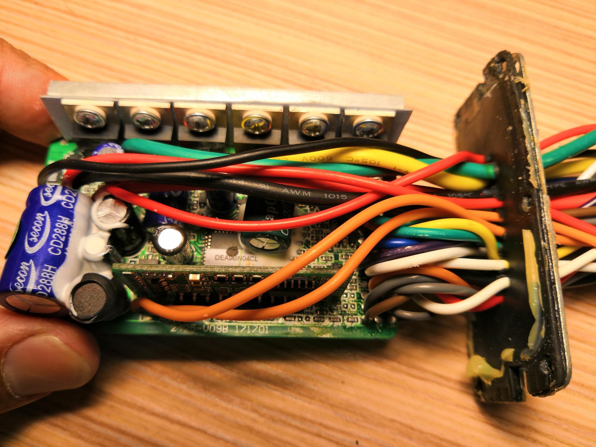

Александр CRV
Сегодня собрал электрику и уже можно было радоваться, но в какойто момент, возможно пока проверял как работает реверс с вывешенными колесами выбило автомат. Я даже сразу не заметил т.к. уже отпустил газ и было чем заняться. А потом узнал, что сдох один из контроллеров. Вот такие моменты конечно уже бывали и каждый раз уменьшает желание возиться с электротягой.
Пробовал подключать все комбинации из двух моторов и контроллеров. В общем моторы в норме. А когда подключаю на этот контроллер то происходит незначительный рывок который больше слышно чем видно и все. И колесо когда пытаешься вращать рукой как будто обмотки закорочены. Второе на другом контроллере вращается свободно.
Снял и разобрал контроллер. А до этого все загерметизировал...  Явных бабахов не увидел.  Сам разобраться видимо не смогу. Что тут можно продиагностировать если под рукой только мультиметр?
Волгарь
Цитата: Александр CRV от 05 Авг. 2018 в 16:23Снял и разобрал контроллер. А до этого все загерметизировал...  Явных бабахов не увидел.  Сам разобраться видимо не смогу. Что тут можно продиагностировать если под рукой только мультиметр
Может сам контроллер кривой? Не. Должно колесо было тормозить. Может где то коротило изначально.
Александр CRV
Да я чтото сдаюсь. Потыкал мультиметром. Ничего не прояснилось. Видимо емкость еще какаято естт т.к. показания плавают. А если просто между фазными померять сопротивление то примерно 18кОм везде. Вот не снимал исправный чтобы сравнить. Не знаю этого сопротивления достаточно чтобы "коротить" МК или нет.
