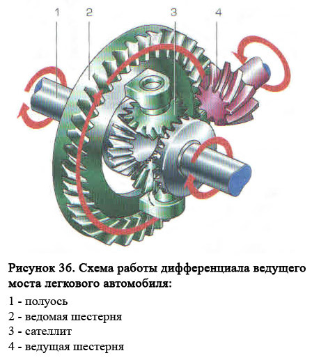

Александр79
 Спасибо за советы! Но... В таком случае вопрос поставлю немного по иному: не хочу в принципе рассматривать варианты с КПП.( причины описывал выше). После Ваших постов ещё раз взвесил в уме КПП и окончательно пришёл к такому выводу... Тем более, что возможность есть, ведь я собираюсь компоновать НЕ из того что есть, а из того что нужно, чтобы получился желаемый результат...
+ у меня складывается ощущение, что все, кто откликнулся имеют ввиду 1 ( один), какой то ЭД ( может каждый свой), но один- без возможности выбора и планирования характеристик. Я скорее всего слишком поверхностно пробежался по видам ЭД, чтотмне показалось, что их тьма- тьмущая и мощные и оборотистые,  различной формы, на магнитах и нет... Т.е. есть где повыбирать- но, оставляю вариант, что опыт победит любопытство, и действительно, окажется, чтотвыбор совсем невелик... Надо взять перерыв на подробное изучение вариантов ЭД..... Так что ещё раз попрошу, может у кого есть ссылки на достойную информацию по видам и ттх ЭД?
Александр79
 Ну и отдельно ещё раз обозначу свою мысль по поводу организации привода непосредственно на колесо... Берем стандартную схему дифференциала:. И подключаем один ЭД ( более мощный) к ведущей шестерне ( см. рисунок), а также подключаем второй ( более оборотистый) с помощью ещё одной ведущей шестерни к той же ведомой шестерни( допустим) напротив... Применяем один контроллер, который управляет одним ЭД на старте и при достижении определенной скорости, допустим с помощью реле, управление переносится на другой ЭД... За счет выбора ведущих шестерён, можно выбирать передаточное число ( правда не уверен, будет ли достаточно широк диапазон)....
  Да, конечно, понимаю, что неактивный ЭД будет крутиться в холостую.. Насколько я понимаю, у асинхронника будет крутиться ротор, а у BLCD магниты, там только рекуперация и попытаться за счет неё компенсировать потери на работу по его вращению...
  Напоминаю, что такая схема только в МОЕЙ голове, и только виртуально, из соображений : А почему бы и нет!    и может " стреляным воробьям" показаться даже не совсем  адекватной... Поэтому принимаются ВСЕ комментарии...
  P.S. Лучше, конечно, со ссылками на объяснение заблуждений...
M.I.G.
а мне нравится эта схема. против лично я не вижу.
вопрос в монтаже второго вала и выставление зазоров.
да и мотор должен вращаться в противоположную сторону.
а может просто посадить 2 мотора на один вал?
