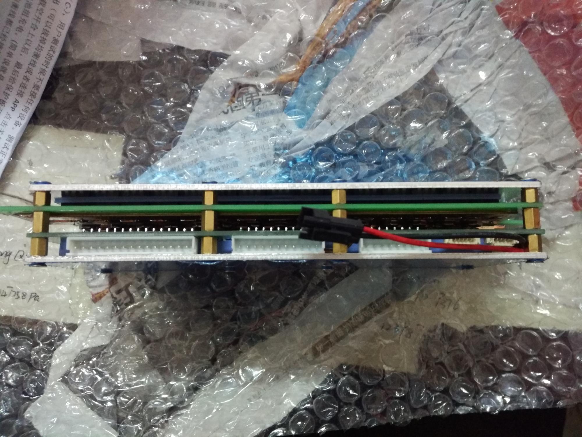

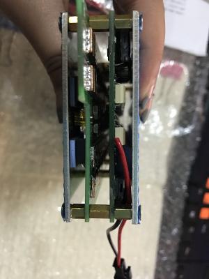

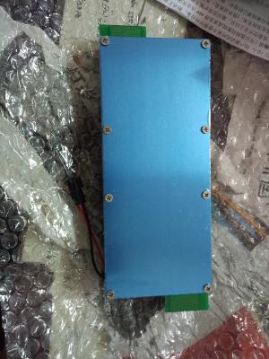

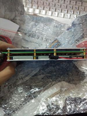

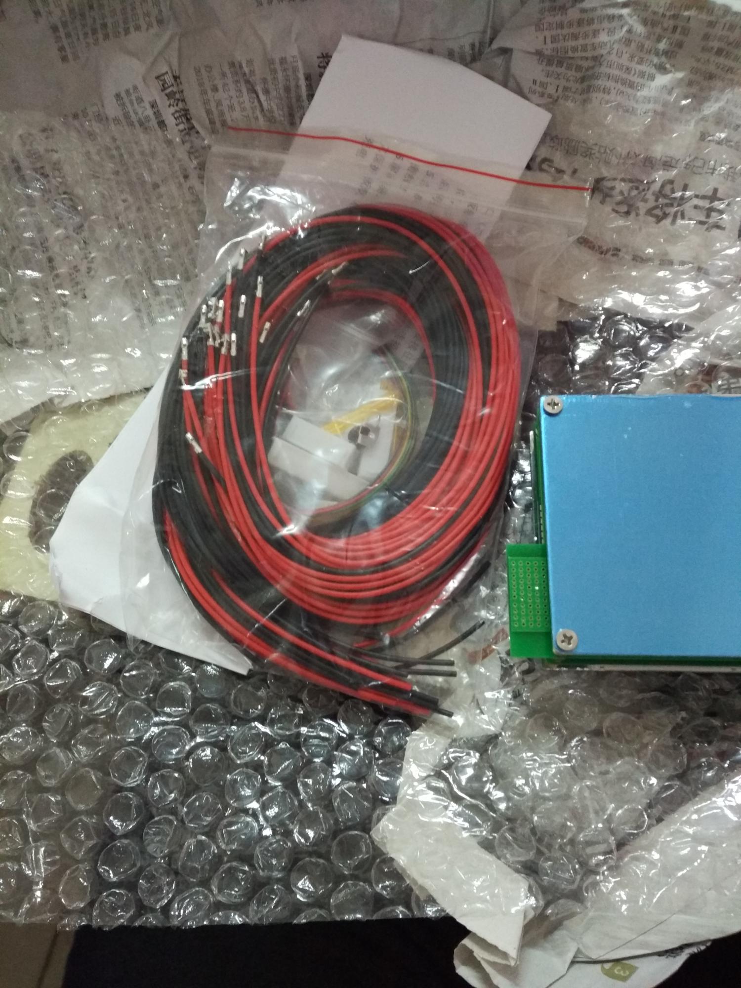

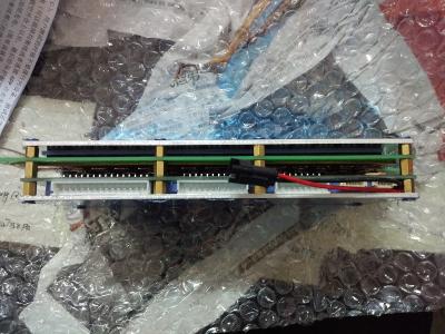

yaredik
вот фотки,только продавец дисплей забыл отправить
QS motor wp50040x,макс контроллер 12000w,акб монстры 23s1p 3000втч .макс скончался!!!теперь, синусный китаец 120в, на 18000вт+акб 28s1p=3500втч,
horrorlv
За экран отдельно доплачивать надо, в курсе надеюсь.

yaredik
бмс приехала пока только на склад, в китае,но без экрана ,китаец забыл положить.экран,само собой оплачивается отдельно, 65юаней.бмс эта появилась в продаже, в последних числах марта,я брал по пред заказу.экран китаец, сегодня отправил,на складе будет через неделю

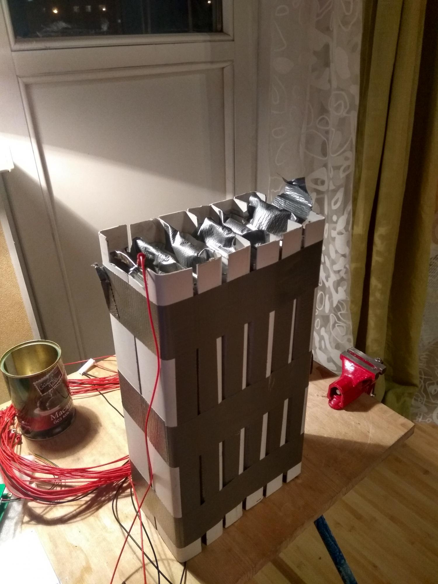

Наконец-то собрал батку и дело дошло до bms.
Так - как собираю батку в первый раз, то бмс никогда не настраивал и не подключал.
Из схемы не ясно, как подключить экран. может кто покажет что куда подключать.
Сейчас всё выглядит следующим образом, разъемы пронумерованы:
Подскажите пожалуйста. что с чем соединять.
Также у меня сомнения по схеме подключения бмс к ячейкам, в районе плюса 21 ячейки какая - то каша и не ясно что куда должно подключаться. Правильно ли я понимаю, что плюсы зарядки и контроллера надо подсоединять к крайнему левому проводу левого шлейфа и на плюс ячейки они не должны заходить. а ячейки считать со стороны минуса батареи и подключать последовательно начиная со второго провода правого шлейфа пока не кончатся провода?
Как-то так  :-)
Прошу прощения за сумбур. боюсь спалить добро.
Если что, батарейка такая:
Пока 12S1P, слева сверху плюс 12 ячейки, справа сверху соответственно минус первой ячейки.

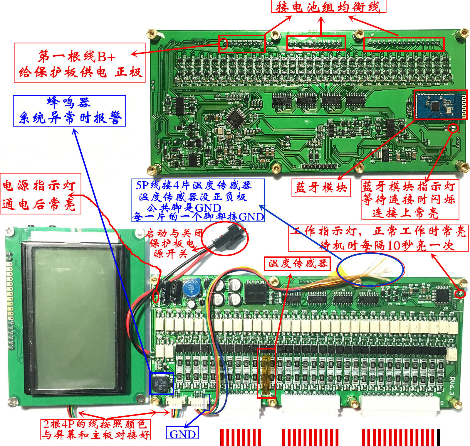

[user]DiN[/user], Судя по вашему снимку экран подключается только 4х проводным разъемом к бмс, дополнительного питания подводить не надо?
Еще вопрос, у меня осталась неподключенной 1 кнопка, я так понимаю она нужна для переключения режимов экрана? Если да, то куда её припаивать?
Stanislavchik
Подключил БМС безз балансирных проводов, экран не включился, так и должно быть?
DEN
#64

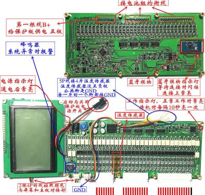

[user]Stanislavchik[/user], по 4 проводам передаются данные на дисплей, а питание отдельно, у меня разъем белый распаян на дисплее + - и питание у моего напрямую с батареи, тк версия дисплея 4.8! у вас скорее всего как в инструкциях 6-20в(но точно не уверен), питание можно взять с платы БМС(см. рисунок с переводом), но у меня на БМС этих контактов не нашел, еще вариант из инструкции - питать от DC-DC преобразователя 12В
Кнопки у меня 3шт. Две распаяны на дисплее, одна подает питание, соседняя переключает статистику. Третья шла для включения БМС похоже, ее пока не задействовал. У вас возможен вариант подключения еще к плате дисплея, посмотрите картинки.
По схеме поключение: От плюса батареи идет силовой на Контроллер и Зарядку, также от него идет питание BMS (B+) самый дальний провод в разъёме (по вашей фото разъем 6, самый левый, красный провод в нем), и еще один провод от плюса батареи идет на балансировку (зависит от количества S-соединений)
Вот еще фото переводов, может поможет:
Заметьте, что на фото, где модуль дисплея v4.3 вместе с платой БМС, на плате БМС видны +12 и GND площадки для припаивания питания дисплея, а на моих фото выложенных ранее их нет или я их не нашел. А блютус модуль в инструкциях летает, то он на дисплее, то он на плате БМС ;-D

Stanislavchik
[user]DiN[/user], большое спасибо, бмска завелась с экранчиком, также припаялся к 2м точкам на основной плате, включение и смена режимов экрана делаются 1й кнопкой. Балансирные провода прикручены винтом к клеммам и вроде всё прошло норм. Осталось силовые провода припаять. Жаль к слёту не вышло собрать всё.
У меня ревизия 4.4 а у продавана на тао уже 4.8  :-)
ps
Пока осталась ещё одна кнопка.

На плате БМС распаян пьезозуммер(снизу, обведен синим квадратом), а в 24S варианте, на плате БМС его нет, но есть контактные площадки под него и еще чего-то(возможно реле).
У 24S и 32S я вижу такой же зуммер на плате дисплея в версиях 4.8
DEN
[user]Stanislavchik[/user], хорошо что на плате имеются контакты для питания, значит продавец сортировал платы в соответствии с ревизией экрана, на моей вот уже нет их. По кнопке так не подскажу, тк визуально надо смотреть, одна кнопка в комплекте идет на переключение экрана статистики, другая поди на провод включения БМС, у меня она не задействована, тк просто замыкал провода
