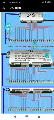

на скрине бмс видит что 20я ячейка самая высокая, и не обращает внимание на 1, 7 и 14ю (проверить бы еще раз, схему соединения проводков под 23S, те ли пропущены, те ли замкнуты вместе)
dion72
Схема эта,уже тысячу раз проверил
dion72
До этого было 19с,проблемм не было,подкинул 4 банки и все,схема подключения таже

Цитата: dion72 от 05 Авг. 2022 в 08:34Вот,собрал,сначало зарядил всю сборку,
на фото 20 банок (не 19 и не 23), и черный проводок на предпоследней ячейке смущает (и на первой какой-то черный, просто рядом идет, не припаян?), а также на + батареи должно два проводка со штекера приходить
dion72
#2603
На фото 23 банки,сейчас 24 добавил,после примерки в корпус выяснилось что залезет, снизу лёжа возвращаются,черный проводок на 19 ячейки,какой был по длинне тот и поставил,конфигурация изменилась а провода резанные,поэтому так,на первой просто рядом идёт,ну и на плюс естественно два идёт.
dion72
Цитата: koolon от 08 Авг. 2022 в 01:34
на скрине зарядные мосфеты отключены (слева, вверху closed), то ли что-то закрочено, внутри или снаружи. точно В- и С- не попутаны?
не помню значения тока при зарядке с минусом, а при нагрузке без? или наоборот?
Точно не попутанны.
dion72
При разрядке,все четко работает,батка отрубается
koolon
бмс желательно заменить, проблема в ней значит
sdenis2017
если на 19-ти работало - то ошибки возможны только с 20 по 23-ю
БМС не причём
если автор только ничего не коротнул во время пересборки
