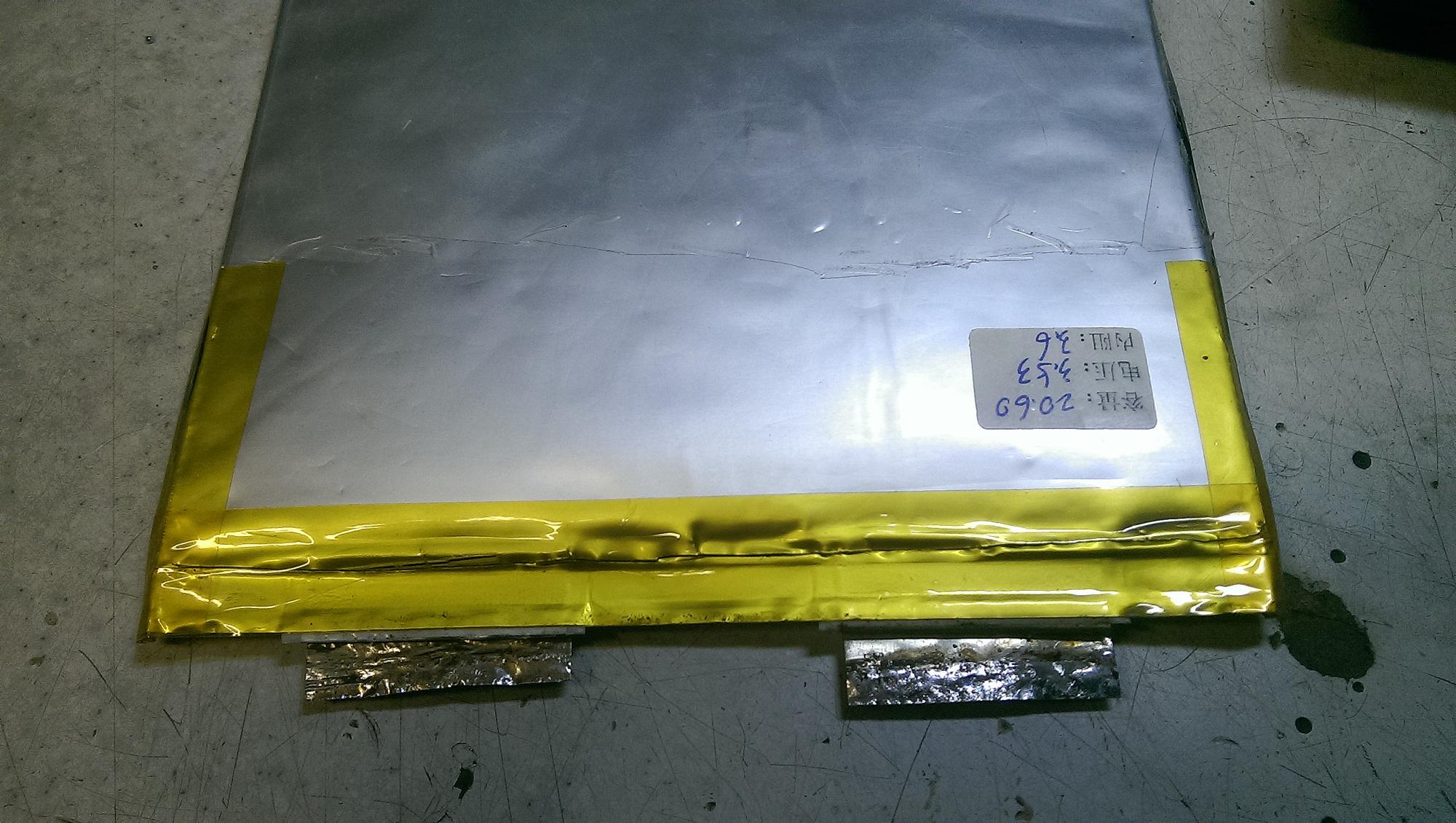

В том то и дело, что нет. БМСки с питанием от первых двух элементов уже давно не использую, шляпа! БМСка на 4-ёх спец микрухах, про них уже тёрли на форуме, C505BD, я даже схему выкладывал в теме. Полевики все исправны. А пакеты не просто разряжены в ноль, они замкнули внутри, и стали типа перемычек в батарее.

В том то и дело, что сопротивление банок почти ноль, любой блок питания встаёт в защиту, а пробовал 20 ти амперным с отключением защиты, так мгновенно провода сплавились и перегорели. Так что буду вскрывать и смотреть что замкнуло, всё равно "памятники"
болгарин

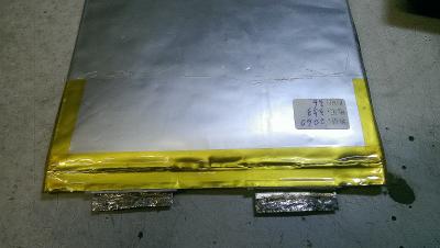

Сегодня взял дохлый аккум. А123 пакет, померял сопротивление ещё раз-0,1 Ом. Зарядное без защиты подключаю-провода дымят. Взял скальпель, сделал надрез, хотел было по периметру полностью, но померял ещё раз сопротивление и ё-моё, чуть ли не бесконечность. Подключил зарядное, блин, заряд пошёл, залил ампер 10, больше пока не стал-завтра если всё нормально будет за ночь. Напряжение 3,47 вольта. Силиконом заклею, и буду гонять, пока на скотче. Вот что за хрень произошла с аккумом.? Воздуха что ли глотнул?

Какой перезаряд? Невскрытый-0 Ом, открыл-бесконечность, но напряжение то так и было 0 вольт. Мне кажется, если бы было замыкание в какой либо точке (пробой изоляции) то 20 ю амперами что нибудь да сотворил бы внутри. Но ничего не произошло, но ёмкость то куда то стравилась за пару-тройку месяцев. На БМС даже и не грешу 100%. На шоколадках почти 2 месяца стоит для эксперимента с ежедневной проверкой. Ни каких отклонений в просадке банок не замечено.
